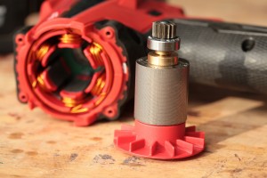

Niko65 -ten wiatrak,to integralna czesc wirnika(link j.w).
niko65
Posty: 429
Rejestracja: 27 lut 2009, 00:05
Lokalizacja: Stary Sącz
Post napisał: niko65 » 05 kwie 2013, 16:45
Nie wiem, nie widziałem go nigdy na żywo ale chyba musi się dać go usunąć. W bezszczotkowcu bez obciążenia najgłośniej to piszczenie słychać.
Jeżeli łożyska nie hałasują to tylko wiatrak. W prototypie też miałem wiatrak na wirniku i masakra była.
mark6111
Posty: 42
Rejestracja: 24 lis 2008, 02:55
Lokalizacja: Katowice,Providence
Post napisał: mark6111 » 07 kwie 2013, 16:13

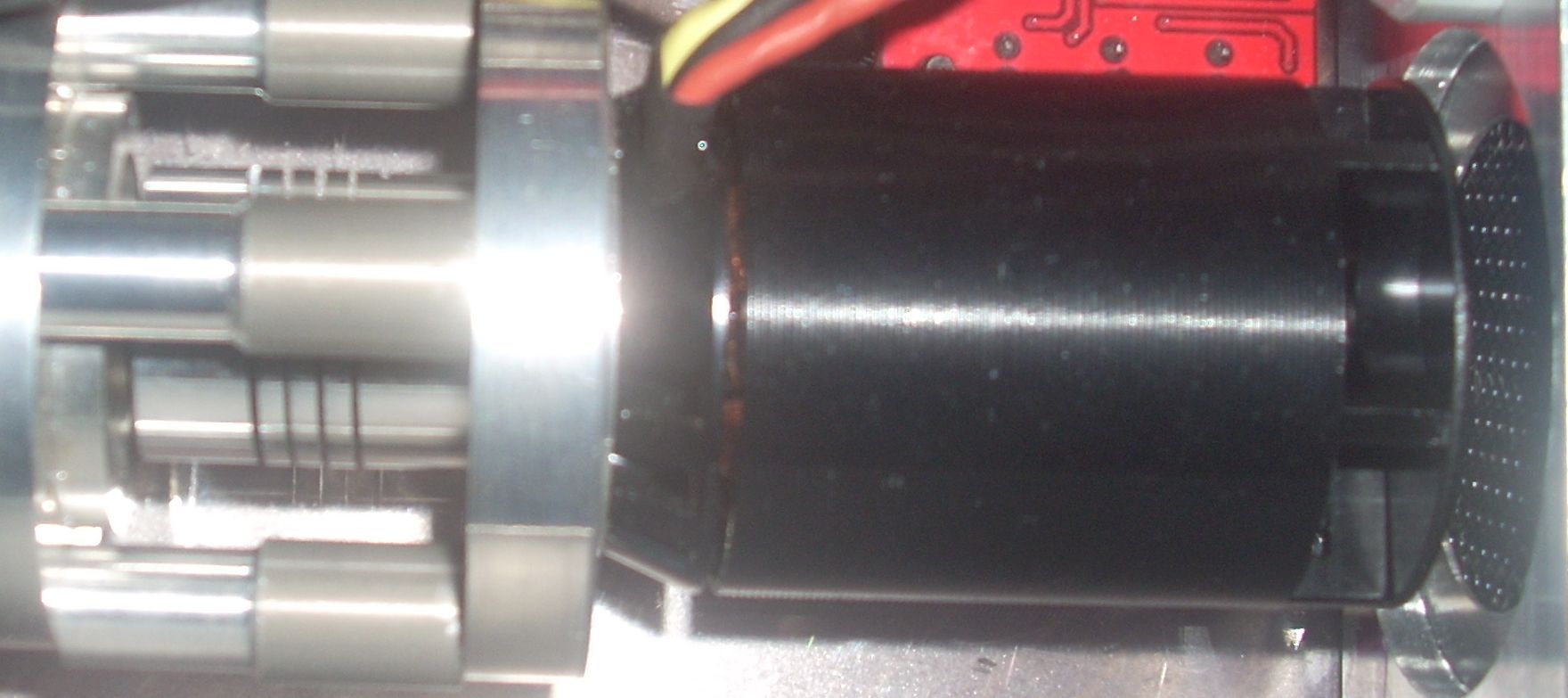

Na koncu wirnika z prawej strony zdjecia-to hałasuje.Rozebrałem cały silnik.W czesci nieruchomej (uzwojenia),jest plastikowa tulejka,a w srodku 2 lozyska.Wirnik ma 6 magnesow.
Silnik X3654 nie byl najlepszym wyborem.
Co do typu inrunner,aby wykorzystać jego moc,potrzebna jest przekładnia,która komplikuje caly naped,jak rowniez daje mozliwosc ustalenia momentu nam potrzebnego.Obrazek
Ladnie to upakowali w wiertarce milwaukee.
