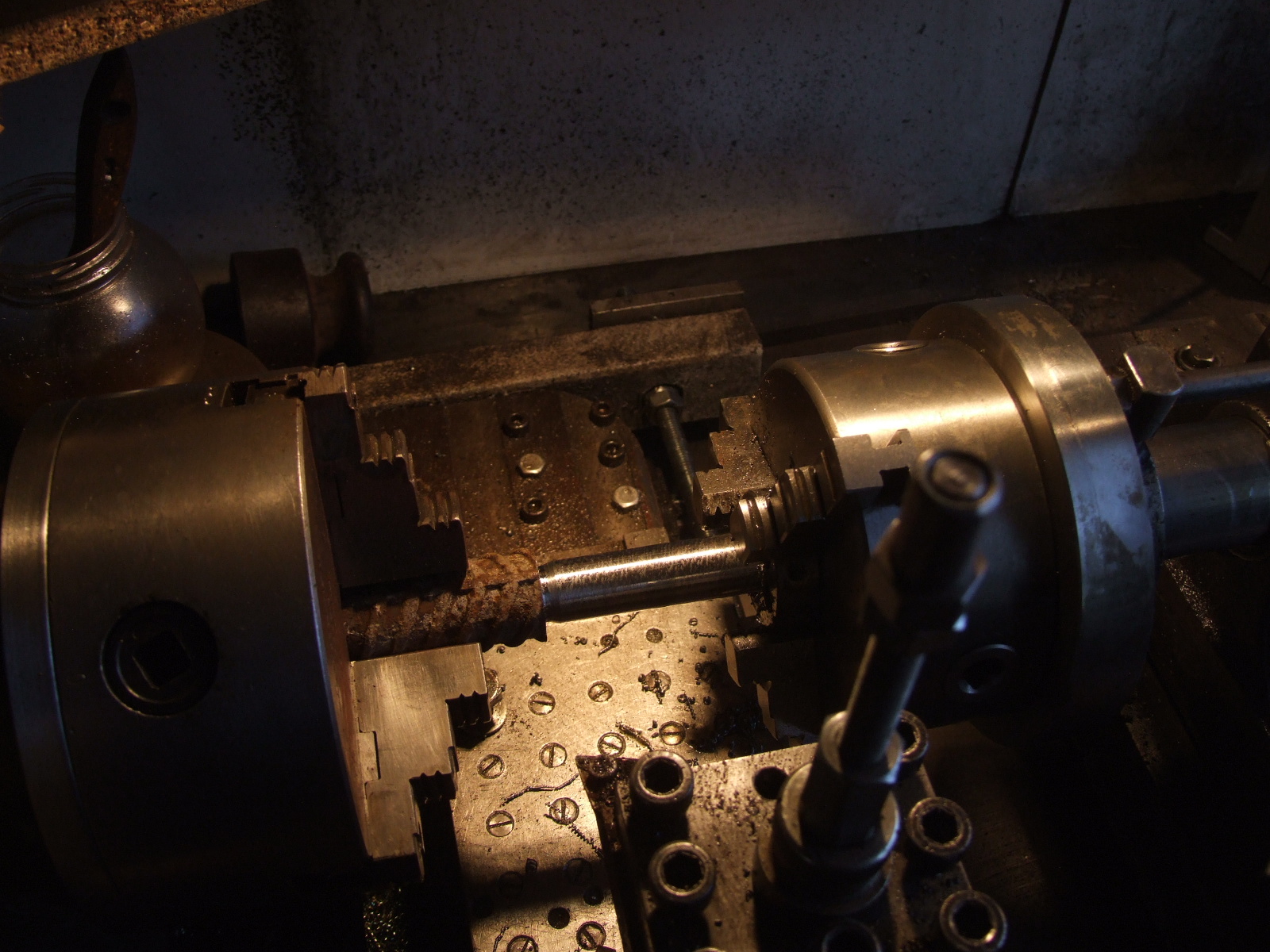

Tak wygląda gwintowanie M20x1 na odcinku 100 mm - gwint jest jednakowy na całej długości. Ale nakrętki mają 12 mm grubości - jak zrobisz nakrętkę 50 mm, to najdrobniejszy błąd na każdym zwoju ci się zsumuje, i nakrętka się nie nakręci. Niemniej robiłem nakrętki M12 długie na 70 mm i nakręcały się na szpilki bez problemu.

No i dziś się okazało że na 4 szpilkach M33x1,5 mam ten sam błąd ale jak to mówią człowiek uczy sie na błędach :)
Niestety nakrętki mają 150mm a wkręcają sie 70mm.
Tokarstwo to moje hobby więc nie ma wstydu :)
Czy można próbować rozciągnąć gwint już nakręconej narzynki na wałek dopychaniem jednej części tak jakby zmuszając do pracy pod kątem innym niż 90 stopni?

Jak nie spróbujesz, to nie będziesz wiedział. Tak długa nakrętka powinna wytrzymać nawet jak załapywać będzie tylko czubkami zwojów.
