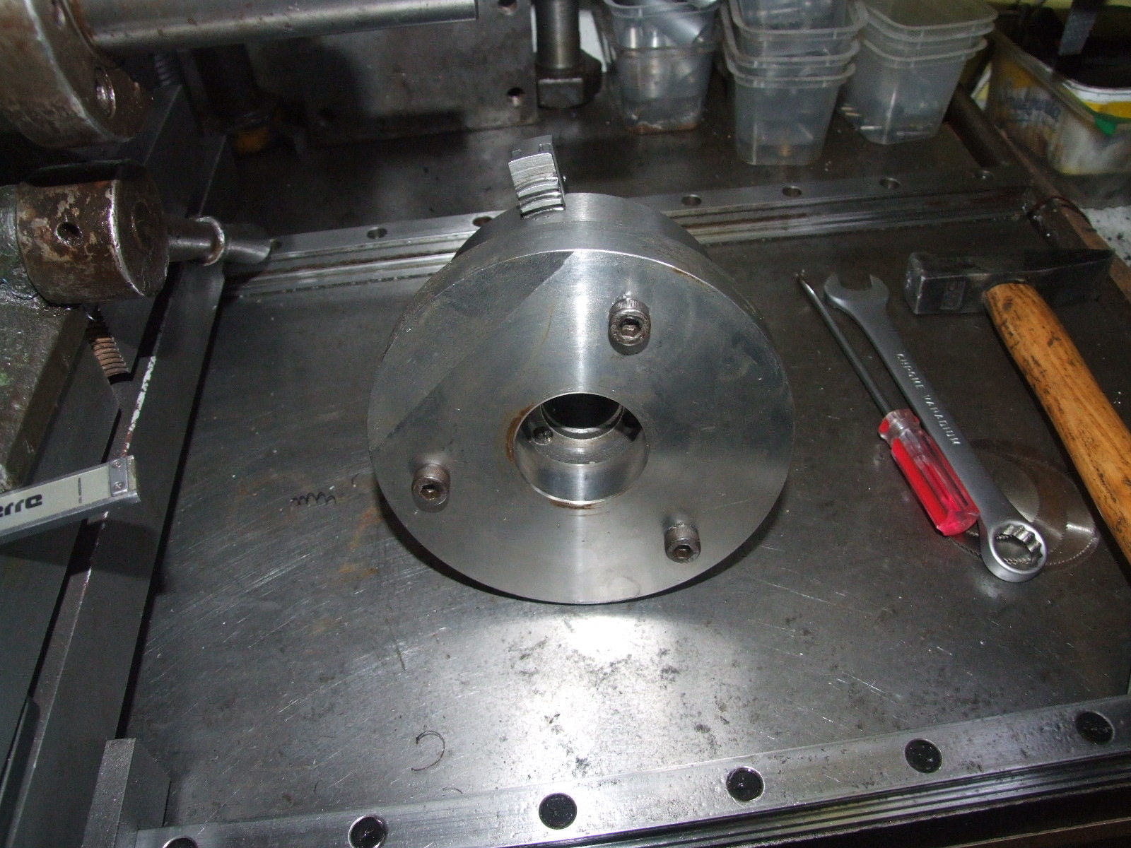

Post napisał: MlKl » 25 mar 2013, 23:41
Ja sobie tak radzę - i wychodzi jak trzeba.

Post napisał: Filip.s » 25 mar 2013, 23:53
Ehh, kolego, ja nawet jednego porządnego uchwytu nie mam a Ty dwoma dysponujesz :)
Ale sposób fajny, można założyć co się chce.
