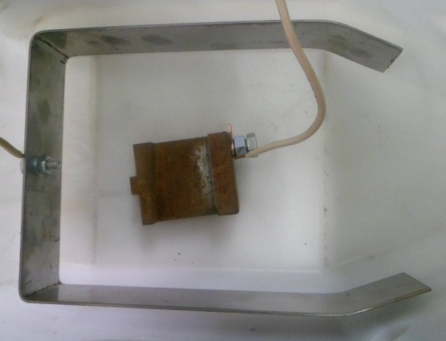

Ja jeszcze nie doszedłem do pozycji "wiszącej", tzn. takiej, że przedmiot wisi zanurzony w roztworze a dookoła niego jest elektroda. Na elektrodę, w takim przypadku wydaje mi się, że najlepiej byłoby wykorzystać siatkę z cienkiego drutu KO, którą można łatwo ułożyć w naczyniu. Dobre rozwiązanie to beczka z KO, pojemnik lub nawet garnek bo możemy mieć pojemnik i elektrodę w jednym. Może być też blacha lub kilka prętów rozłożonych dookoła przedmiotu. Ja zaczynałem od takiego ułożenia:
Elektroda z paski blachy wygięta w C, żeby jak najbardziej "okrążyć" przedmiot. Przedmiot leży na dnie lub jest nieco podparty, żeby elektrolit swobodnie pod niego wpływał. Efekt był całkiem dobry:
[ Dodano: 2013-03-06, 18:51 ]
Jest jeszcze kwestia podpięcia przewodu do przedmiotu oczyszczanego. Jeśli jest w nim gwint to staram się to wykorzystać jak na rysunku powyżej. Szybszą metodą i całkiem niezłą jest zastosowanie klamerki. Generalna zasada to - "dobry styk". Dlatego gwinty poprawiam gwintownikiem, żeby je "odświeżyć" a w przypadku klamerki odkrywam pilnikiem nieco czystego metalu.
Do elektrody przewód najlepiej podpiąć tak, żeby złącze nie było zanurzone w roztworze. Warto do takiego kawałka blachy, jak na zdjęciu powyżej, przyspawać kawałek wystający ponad roztwór i tam zamocować przewód elektryczny. Po zaledwie kilku próbach przewód z drutu miedzianego całkowicie został przetrawiony a śrubka, którą był przykręcony wyglądała tak:

lukasz.radomski pisze:lepiej mniejszym prądem a dłużej trzymać nawet ponad 24h
Dlaczego? Czym to tłumaczysz?

BYDGOST pisze:
wydawało mi się, że widziałem na youtube taki test robiony w domowych warunkach i trochę ładniejsze powierzchnie wychodziły w procesie który przebiegał wolniej
ale równie dobrze może to być głupota, np. w wielu miejscach w zachodnim internecie piszą aby nie dawać elektrod nierdzewnych bo wytrąca się chrom który może być niebezpieczny
nie znam się na tyle więc nie wiem co o tym sądzić
co do zacisków to wkładałem je razem z tłoczkami i niektórymi uszczelkami, tam gdzie nie ma rdzy nic się nie stanie
