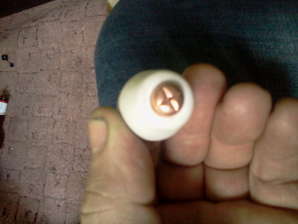

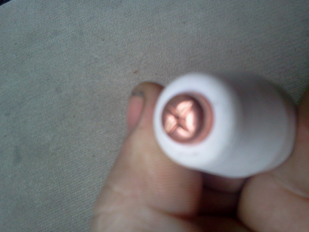

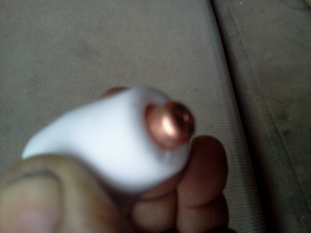

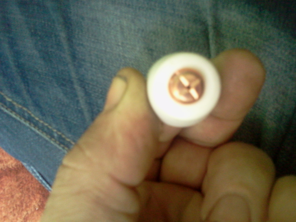

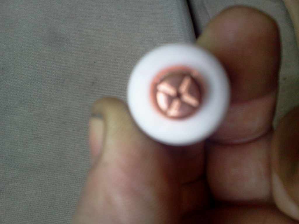

Ja przedostatni zakup zrobiłem u (spawalnik11) i sam byłem w szoku dysze idealnie spasowane z porcelanką nic nie latało no po prostu super . Wczoraj doszły mi komplety od (tjg) gdzie skusiła mnie cena i to co otrzymałem to jakaś masakra. Ja rozumiem że musi być szczelina do chłodzenia dyszy ale nie taka ze dysza chce wypaść z osłonki
Miałem na próbę palnik S-45 i nie zadowalała mnie jakość cięcia. Więc dalej szukam
to ten szajs
A to te spasowane
Jak widać różnica znaczna
Sorry za zdjęcia ale robione komórką bez makro

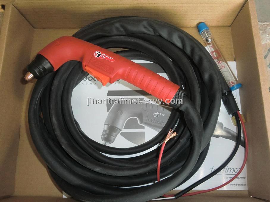

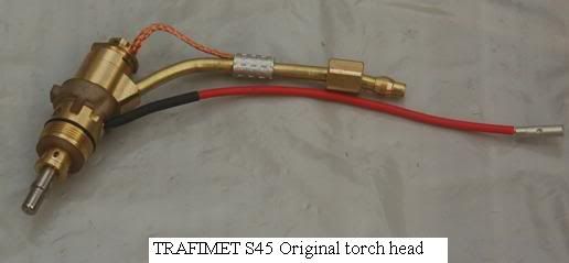

Ja mam przecinarkę Berker cut 50 i palnik nie odpali w powietrzu tylko dopiero po kontakcie z metalem. Palnik jest typowy chiński jak w najtańszych plazmach. Na filmie widać, że tną jakimś lepszym palnikiem. Moja teoria jest taka, że palnik z filmu ma po prostu fabrycznie podłączoną dodatkowo masę na dyszy i dla tego zapala w powietrzu. Jeśli tak jest to dość niebezpieczne urządzenie bo można się przez przypadek nieźle poparzyć jak się przypadkowo wciśnie przycisk. Nie raz mi się zdarzyło nacisnąć przypadkiem włącznik na uchwycie ale z racji że palnik chiński to bez kontaktu z metalem nie zapali łuku. Ot takie cudowne zabezpieczenie. Przydała by się wypowiedź na ten temat kolegi CNCCAD.
Tu zdjęcie palnika Trafimet:
Widać wyraźnie gruby czerwony miedziany przewód. Ciekawe gdzie się go podłącza
Tu widać gdzie czerwony idzie:
W Pdf-ie jest pokazane, że ten czerwony gruby przewód podpina się pod masę (znaczy się pod plus bo minus jest na palniku na elektrodzie a plus jest na materiale ciętym i na dyszy)
PDF do Trafimet:
http://trafimetgroup.com/download_alleg ... 6_0604.pdf
A tu na aukcji została opisana zasada działania palnika Trafimet:
http://allegro.pl/przecinarka-plazmowa- ... 98628.html
Zastanawia mnie co to jest ten łuk pomocniczy i jak to w zasadzie działa.

Nie inny palnik tylko inna przecinarka
Hf to nie łuk pilotujący. W plazmach bez hf palnik ma inną budowę tzn kontaktową.
Łuk pomocniczy lub też pilotujący służy do bezkontaktowego zapalenia łuku tnącego. Funkcja pomocna przy zabrudzonej blaszce np farba. A 81 Trafimet budowa podobna do abiplas . W sumie to aby części tanie były.
