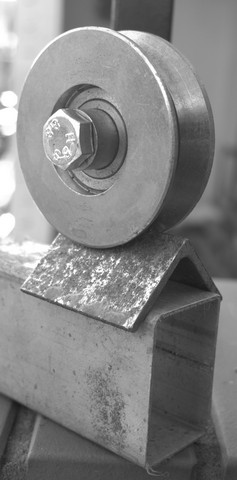

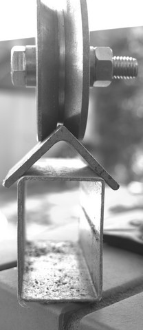

dzięki za zainteresowanie, jak pisałem , nie zależy mi na dokładności , myślę że +/_ 0,5mm będzie ok, mam też zamiar przetestować kilka pomysłów na tanią prowadnicę osi X i Y
stąd mam 3 pytania ,
- czy śruba trapezowa nada się do napędu osi Y, i czy będzie miała wymaganą dokładność oraz szybkość
- czy koło zębate może być dociskane do listwy zębatej za pomocą sprężyny, w celu kasowania luzów
- jaką max wagę może mieć brama z całym osprzętem , aby zachowała wymagany spryt i zwrotność , czy 20- 30 kg będzie ok
na zdjeciu pomysł z prowadnicą osi X

Nie wiem skąd koledze wyszło 5-6k za elektronikę z silnikami. Moim zdaniem za elektronikę wyjdzie około 3k, plazmę na razie masz 40A więc do treningu wystarczy a jak załapiesz o co chodzi to możesz potem kupić jakąś 100A. Śruba trapezowa to raczej się tylko do osi Z nadaje. W osiach X i Y to paski, łańcuchy albo listwa zębata. Moim zdaniem możesz dociskać koło zębate do listwy w celu kasacji luzów. Bramę polecił bym wykonać z amelinium bo wiadomo, mniejsza masa i mniejsze silniki można będzie zastosować. Ploter do plazmy nie musi być pancerny jak frezarka do stali. Brama tylko jeździ z palnikiem praktycznie w powietrzu więc tylko stół na którym będą leżeć blachy do palenia trzeba zrobić trochę porządniejszy, reszta może być delikatniejsza.

przejrzałem , lekkie konstrukcje śmigają lepiej, , to teraz tak śruba trapezowa faktycznie za wolna , więc listwa zębata lub pasek zębaty , wolał bym listwę , wydaje mi się pewniejsza, tylko teraz muszę zaprojektować przekładnie i ,
jak to policzyć ? ile kroków ma typowy silnik na 1 obrót ?
ile można osiągnąć obrotów na minutę ?
przy jakich prędkościach obrotowych krokowce działają najlepiej ?
można dać bezpośrednio silnik przez koło zębate na listwę czy pasek ?
