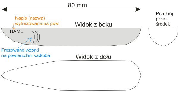

Od razu zaznaczam, że nie mam zamiaru kopiować figurek, w ogóle mnie to nie interesuje. Bardzo chciałbym natomiast zrobić coś w rodzaju kadłuba do okrętu wg poniższego rysunku:
Przepraszam za jakość ale chciałem poglądowo narysować, czego będę wymagał od mojej frezarki CNC. Jak i w czym takie coś zrobić? Wielkość od kilku do kilkunastu cm. Frezowanie tego kształtu zamierzam robić od dołu.

Może ktoś zna jakieś linki z przykładami jak to zrobić? Będę bardzo wdzięczny.

Jak zwykle najlepiej zapytać Googlebioli68 pisze:)
Może jest jeszcze co godnego polecenia ?
Pozostaje oczywiście kwestia jak to zrobić żeby nie szukać wśród tysięcy linków.
Przykład jak ja to robię:
- wpisuję do Google np. rhino tutorial modelowanie kadłuba i klikam szukaj.
- wyświetla mi dużo tekstowych linków
a ponieważ człowiek to wzrokowiec ---> jeden obrazek wart tysiąca słów
- wtedy klikam na górze przeglądarki Grafika i wyświetlają się linki w postaci OBRAZKÓW
dopiero wtedy szukam tego co mnie interesuje.
Efekt np:
---> Link 1
---> Link 2
Czasem jednak i takich linków jest zbyt dużo wtedy termin ( nazwę itp.) która jest ważna
wpisuję w cudzysłowie np: modelowanie kadłuba "tutorial" ----> efekt widok ogólny a bliżej tego co nas interesuje np: ---> Link
Owocnych poszukiwań.
