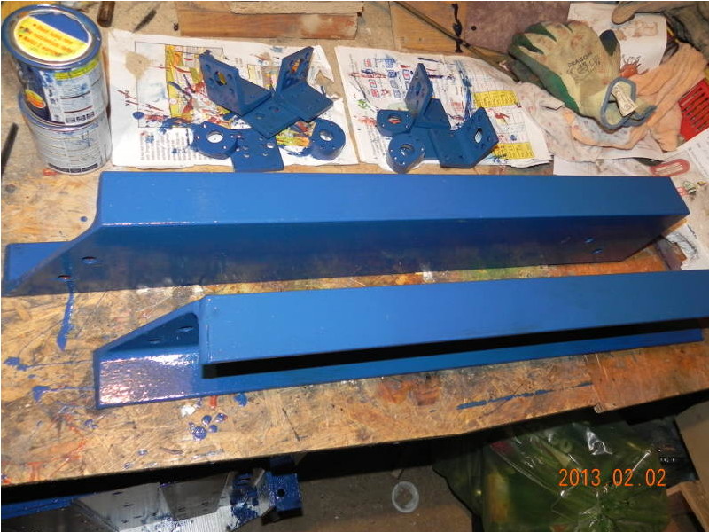

Malowanie ruszyło.

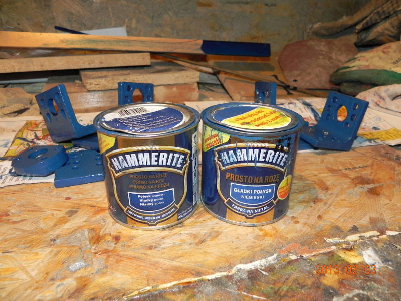

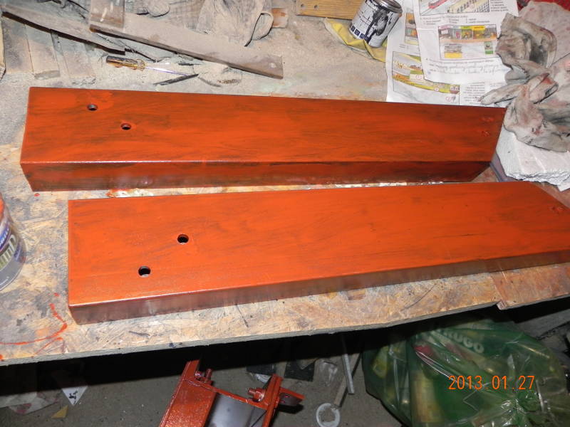

Nie obyło się bez kłopotów. Ku przestrodze kolegów odradzam STANOWCZO FARBY CHLOROKAUCZUKOWE. Tragedia, to co potrafi taka farba wyprawiać. Zacznę od początku, poszedłem do sklepu do kumpla i poprosiłem o farbę do malowania metalowej maszyny. Najlepiej niebieską do metalu i nie śmierdzącą. Byłem nastawiony oczywiście Hammeraid'a ale odradzono mi i polecono bardzo chlorokauczuk. Nie jestem biegły w tych tematach toteż posłuchałem rady. Przyszedłem do domciu i zabrałem się ostro za malowanko. Oczywiście sama farba nie wystarczała, musiałem zakupić jeszcze podkład (46 zł w sumie poszło lekką ręką). Po pierwszej warstwie podkładu było nawet ok, ale smród, ten okropny smród spowodował, że pomimo malowania w piwnicy cały dom cierpiał. Myślałem, pierwsza warstwa i to jeszcze podkład więc musi śmierdzieć. Po pierwszej warstwie druga. Trzeba było czekać ok 20 godzin, tak producent zalecał. Druga warstwa, no cóż smród jeszcze bardziej nas drażnił, ale za to piękna matowa warstwa wyszła. Po odczekaniu kolejnego dnia nadeszła wreszcie pora na farbę. Myślałem kupiłem nieśmierdzącą więc podkład troszkę nasmrodził ale teraz będzie ok. Po otwarciu puszki pierwsze rozczarowanie. Niebieski kolor (raczej odcień jasny) okazał się ciemnogranatowym paskudztwem, błyszczącym paskudztwem. Malowanie - horror. Farba się paprała, robiły się zacieki a na dodatek smród jeszcze większy niż przy podkładzie. Po pierwszej warstwie ledwo żywy przeczytałem nt. drugiej i mnie ścięło. Producent pisał tak: 1 warstwa pędzlem + powtórka metodą mokre na mokre po czasie 1 godziny, jeżeli nie, to następna warstwa dopiero po pełnym wyschnięciu czyli po 5 dniach. Moje piękne szlifowane powierzchnie pokryły się szkaradztwem, powstały zacieki i jeszcze przez 5 dni ma mi śmierdzieć piwnica a później mogę dosmrodzić znowu... Nie wytrzymałem miałem na szczęście Hammeraid'a niebieskiego. To była resztka farby, którą chciałem malować od początku. Przełamałem się i prasnąłem chlorokauczekiem w kąt. Położyłem na wierzch Hammeraid'a i... miodzio. Wreszcie można mówić o malowaniu. Farba się rozprowadzała rewelacyjnie, pokrywała znakomicie. Po pierwszej warstwie druga już po 6 godzinach. Można położyć dwie powłoki w ciągu dnia. A co do zapachu? Jak zacząłem malować Hammeraidem to domownicy mówili, że wreszcie przestałem malować. Nawet po dwukrotnym nałożeniu farby w ciągu dnia w korytarzu nic nie śmierdziało. Żałuję tylko tego, że ten pier...ny chlorokauczuk narobił tyle zacieków, tego już nie zlikwiduję. Opisuje moje zmagania po to aby kolejne osoby, które nie będą malowały proszkowo nie dały się oszukać na super farbę.
Reasumując najgorsze badziewie do malowania to CHLOROKAUCZUK NOBILES:
Polecana przeze mnie farba Hammeraid (na tle części frezarki):

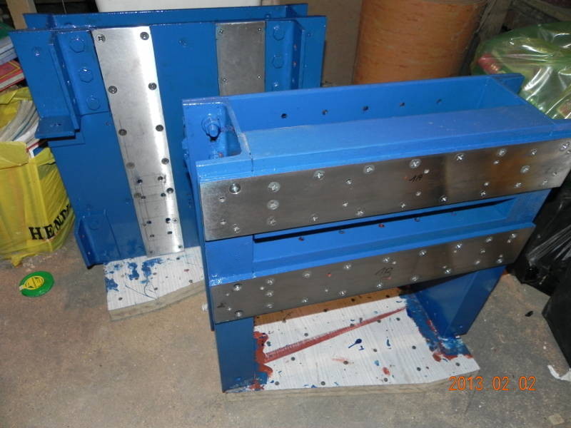

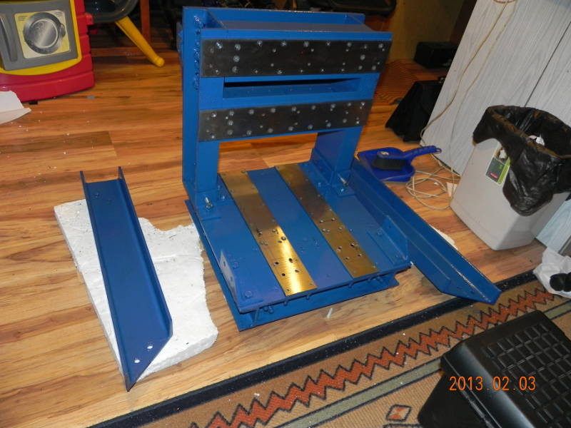

Poszczególne etapy malowania:
podkład:
już normalna farba:
brama:
konstrukcja pomalowana:
