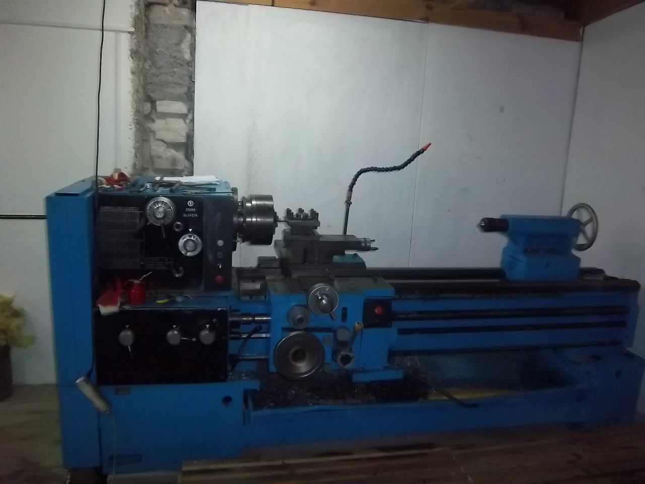

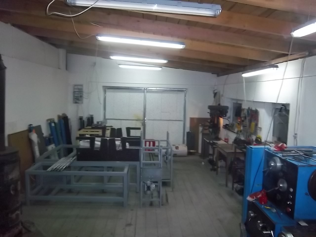

Witam hehe,
Jak będę miał chwile to wrzucę parę fot, zamieniłem ostatnio ramówkę na taśmówkę makteka, jest tokarka cu580, stara wiertarka stołowa, podnośnik (żuraw) taki fajny z allegro za 680zł a reszta to ogólnie graty które potrzebuje, garaż zapełniam od roku i czekam na jakąś okazję, potrzebna jeszcze frezarka, migomat kemppi, marzy mi się drutówka i dużo narzędzi, ogólnie to nigdy nawet nie myślałem żeby mieć takie sprzęty ale życie płata różne figle i trzeba się dostosować.A moje zabawki które wykonuję ale to już na poważnie
to rysuję w
t-flex, więc wydatek dodatkowy uzupełniający mój garaż

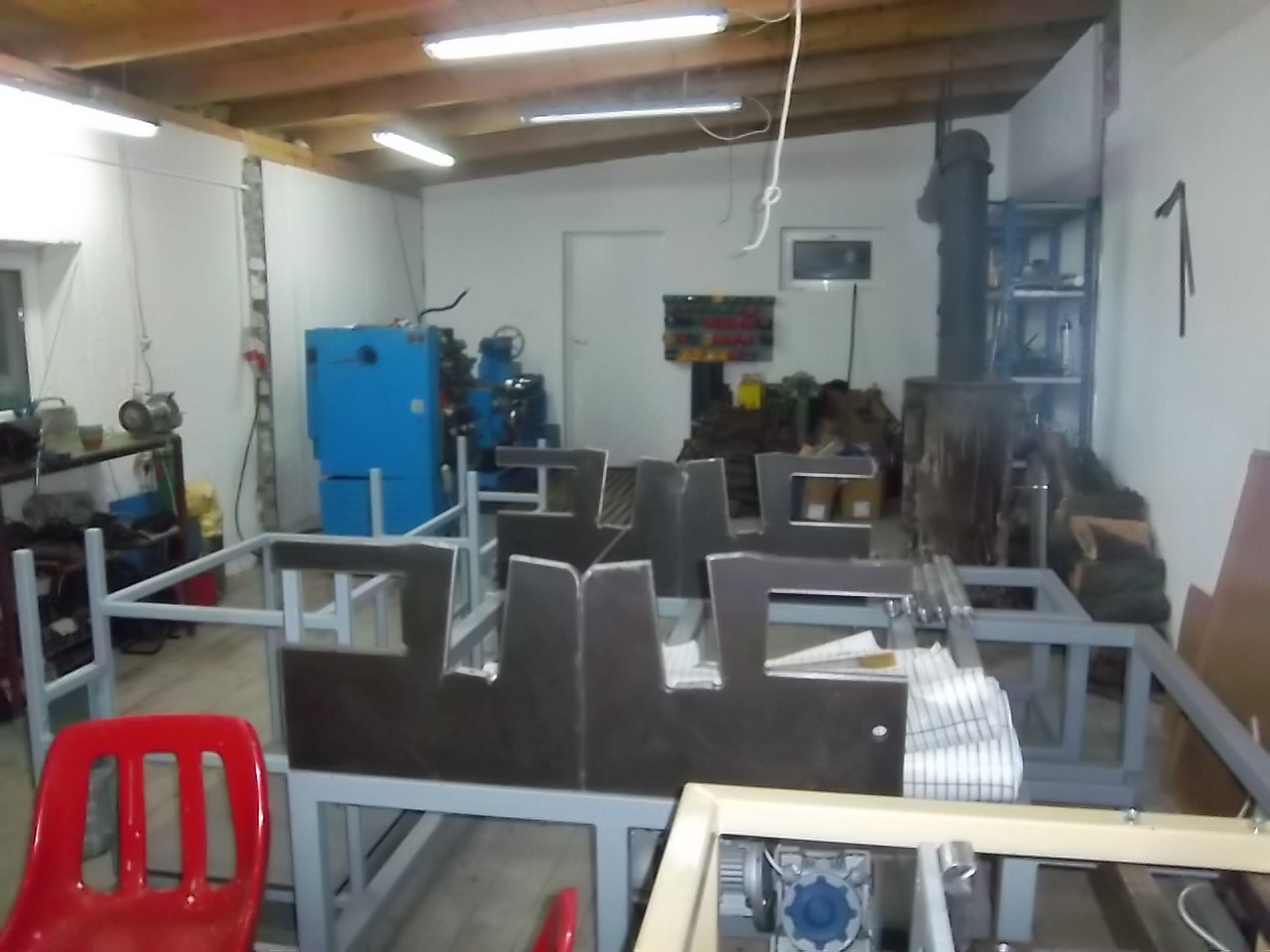

Trochę za dużo powstawiałem he, ogólnie jak się dokopie wyślę jak wyglądał rok temu, nie miał nawet drzwi
. ale miejsca brakuje i chyba się zbliża czas na małe powiększenie przynajmniej dwa razy, wtedy byłbym haapy

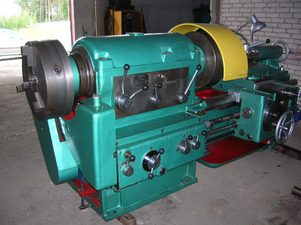

Zawsze mi się marzyło, żeby na drugim końcu wrzeciona był uchwyt tokarski, którym można by było przytrzymać pręt wystający z wrzeciona. Poza tym ułatwiałoby to mocowanie długich wałków w pierwszym uchwycie. Są takie tokarki, ale z przeznaczeniem do obróbki rur no i jest to duża maszyna.

Właśnie do takich prac jest przeznaczona tokarka ze zdjęcia które wstawił kol. BydgostMariuszczs pisze:Ja kiedyś toczyłem wał ( na końcach pod łożyska ) i zabijałem go klinami z tyłu wrzecniona.
dłuższy pręt wystający z tego drugiego uchwytu będzie bardzo niebezpieczny i powinien być schowany tak jak opisałem wyżej.
