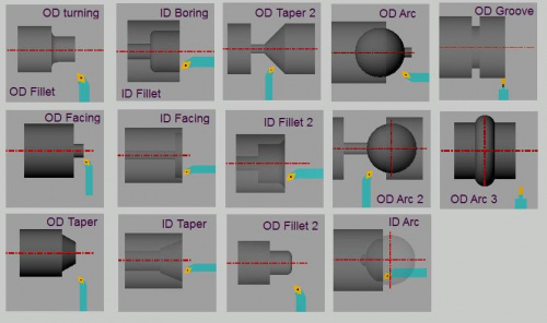

Podstawą na tokarce nie są wektory i fantazyjnie gięte krzywe. Do tego faktycznie najlepiej używać jakiegoś zestawu CAD-CAM z postprocesorem na swoją maszynę.
Do toczenia walca, stożka i kuli, oraz wszelakich kombinacji tychże służą trzy komendy G-code - G1, G2, i G3. Opanowanie ich używania zajmuje godzinę. A jak już to opanujesz, zrobisz prawie wszystko na tokarce.

G-code nie obsługuje krzywych Breziera. Dlatego do wytoczenia kształtu, opartego na nich używa się programu do rysowania wektorowego, i postprocesora, który krzywe Breziera i łuki zamienia na ciąg bardzo krótkich wywołań G1, czyli odcinka. Bardziej zaawansowane postprocesory używają również krótkich odcinków łuków, czyli G2 i G3 do odwzorowania krzywej Breziera.
Ale wyjąwszy toczenie w drewnie czy metalu detali dekoracyjnych typu tralka, noga od stołka, czy inny świecznik, całą resztę wykonuje się przy użyciu podstawowych operacji, używających tylko G1, G2 i G3 w pętlach.
Nie znam Macha. Jest tam jakaś procedura pętli z poziomu G-code, ale bez warunków. Bardziej złożone procedury trzeba pisać w Visual Basicu.
Jak naprawdę chcesz dobrze obsługiwać tokarkę, i znaleźć pomoc w problemach, zmień system i program. LinuxCNC zawiera w sobie graficzny interfejs do wykonywania takich operacji, nazywa się to NGCGUI. Nie musisz znać G-code, tokarkę obsługujesz przez wypełnianie pól formularza. Ja się zajmuję projektowaniem takich formularzy. Na podstawowe procedury formularze są gotowe - walec, stożek, czoło, półkula, gwint, seger etc.
Wizualizacja jest prosta, ale czytelna.
Wypełniasz tabelkę i masz podgląd:

Jest gorszy o kilkaset złotych, jakie trzeba za niego zapłacić :) Pokaż mi, jak w jednym okienku Macha programujesz takie coś:

tu masz podstawowe kreatory
a w necie znajdziesz multum innych

Widzisz - ja żadnej wojny nie zaczynam, zapraszam kolegę do spróbowania czegoś innego, niż Mach, bo używam, i wiem, że dobre. Kolega pytał, jak toczyć z Macha, i jakoś nie zaroiło się od chętnych, żeby mu to wytłumaczyć.
Popatrzyłem na te kreatory - żadnym z nich nie wykreujesz kształtu, jaki podałem. Za to ja każdy z podanych przez ciebie kształtów wykreuję moim :)
Zaletą Linuxa i oprogramowania, pod niego pisanego, jest otwarty kod, umożliwiający w każdej chwili użytkownikowi podrasować program pod swoje potrzeby. A zaletą LinuxCNC jest wbudowany język makr. Bardzo prosty, intuicyjny, i odnoszący się tylko do składania G-code.
Nauka obsługi gotowych generatorów niewiele wnosi. Trzeba poznać podstawy, i potrafić napisać własny generator. W LinuxCNC to są dosłownie godziny nauki. Żeby to samo zrobić w machu, trzeba na naukę poświęcić miesiące.
