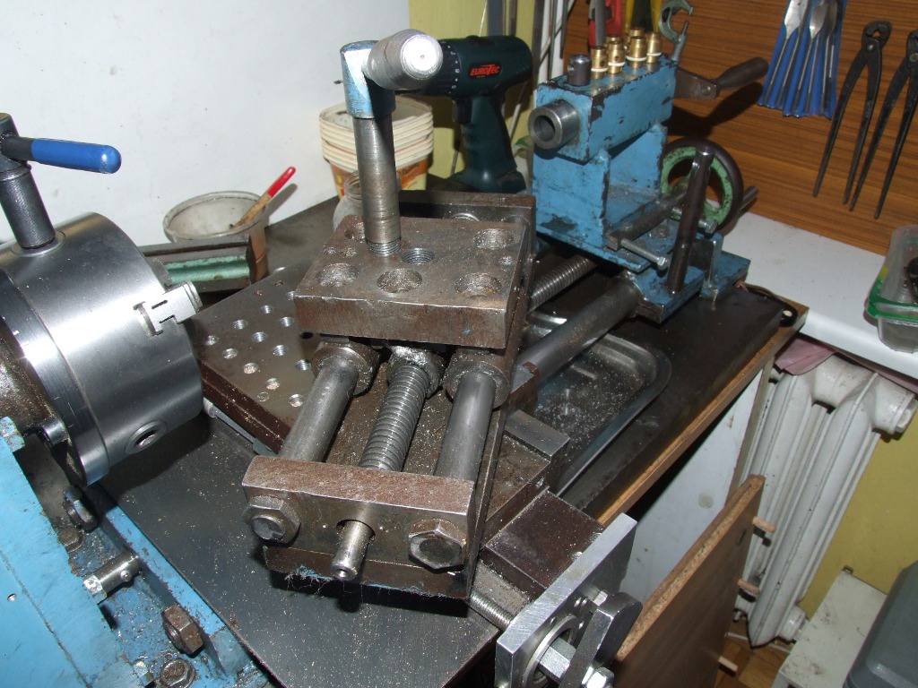

A tak oto prezentuje się podpora końcowa wałków i śruby pociągowej posuwu wzdłużnego...
Gniazdo na środku zrobione zostało pod łożysko 8x22x7 do tego na zdjęciu widać blokadę gniazda w postaci kwadratowej, druga blokada pójdzie za wrzeciono... :)
I jeszcze jedna ważna sprawa... ! Czy posuw poprzeczny musi być koniecznie oparty o konstrukcje z jaskółką czy można by to zrobić na wałkach... ?

Można zrobić na wałkach, ale jest to rozwiązanie zdecydowanie gorsze. Miałem taki, i wywaliłem.

Wałki fi 20 mm były tak wiotkie, że musiałem dorabiać ślizg pod nimi, żeby móc zrobić jakąkolwiek cięższą obróbkę. Jaskółka sprawę załatwiła z miejsca.
A dopiero teraz, gdy ją przykręciłem do grubego na 5 cm żeliwnego mela, jestem zadowolony z osiągniętej sztywności.
Uwierz - sztywności w tokarce nigdy dość. Nawet w małej. A powiedziałbym, że zwłaszcza w małej - bo to masa najlepiej tłumi drgania. Ale one powstają z braku sztywności, a nie masy. Więc im mniejsza maszynka, tym sztywniejsza być musi, żeby nie wpadała w drgawki przy byle próbie przecinania, czy frezowania.
Co do napędu - nie kombinujcie z silnikami od skuterów. Do małej tokarynki idzie wyrwać zestaw falownik plus silnik ok 0,5 kW za 300 zł - i to wystarczy, jest cicho i wygodnie. Mój pierwszy zestaw to był falownik 0,75 kW za 200 zł, i silnik 0,75 kW za stówkę. Teraz ten sam falownik ciągnie silnik 1,1 kW 900 obrotów.
Efekt - przy przełożeniu 1 do 2,5 mam dość momentu, by na małych obrotach gwintować, i dość prędkości na najwyższych, by szlifować.
Śrubę posuwu wzdłużnego wywaliłem spomiędzy prowadnic i dałem z boku jak w tokarkach fabrycznych. I mam spokój z zasypywaniem jej wiórami. Jak była pomiędzy wałkami, musiałem ją non stop czyścić. Mimo osłonięcia - wióry właziły każdą szparką.
