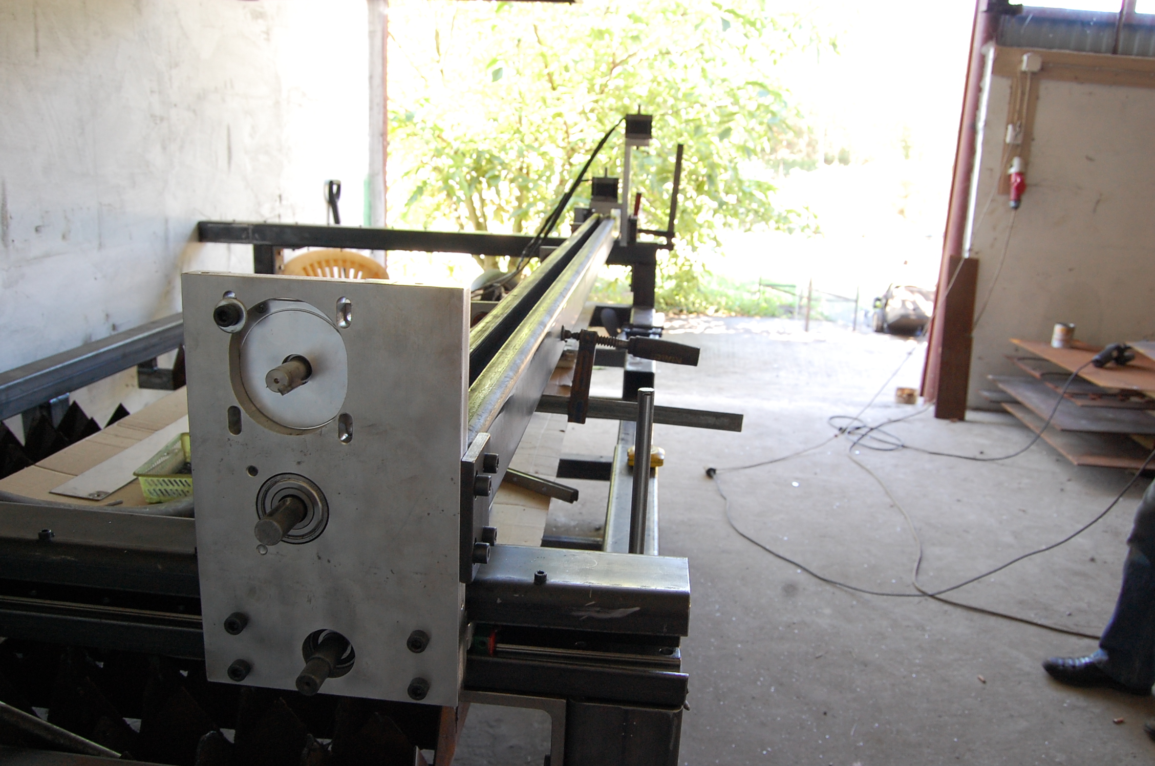

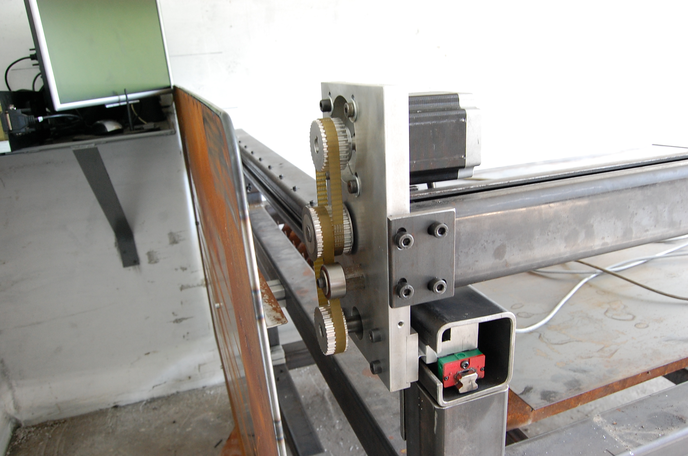

Powstaje napęd osi " y ".
[ Dodano: 2012-07-31, 14:28 ]
I gotowy.

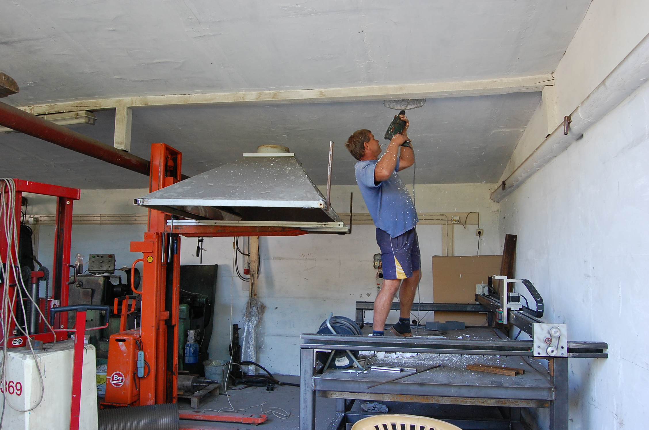

[ Dodano: 2012-08-01, 07:35 ]
Na dziś kominiarska robota :)

Andrzeju - strop podparty masz belką wspartą na rurze???? :razz: Czy to jest podtrzymka dla niej :?: :?: :?:

kolanoreki pisze:Andrzeju - strop podparty masz belką wspartą na rurze???? :razz: Czy to jest podtrzymka dla niej :?: :?: :?:
To nie strop a 15cm styropianu i "jeszcze" eternit.

kamar pisze:Na dziś kominiarska robota
A ten kominiarz pod sobą ma precyzyjne prowadnice i nawet nie nakrył czymkolwiek????

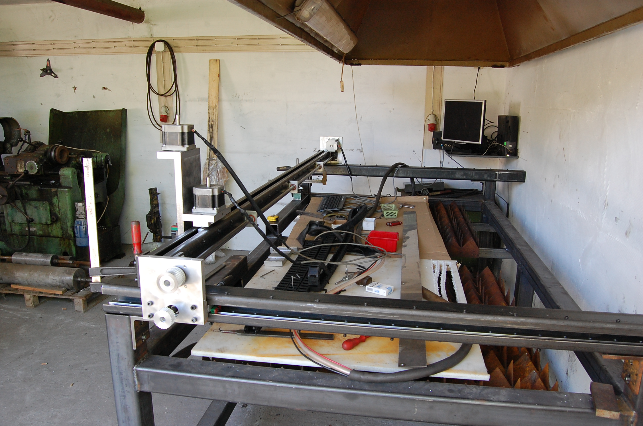

Pierwsze przymiarki do zetki.

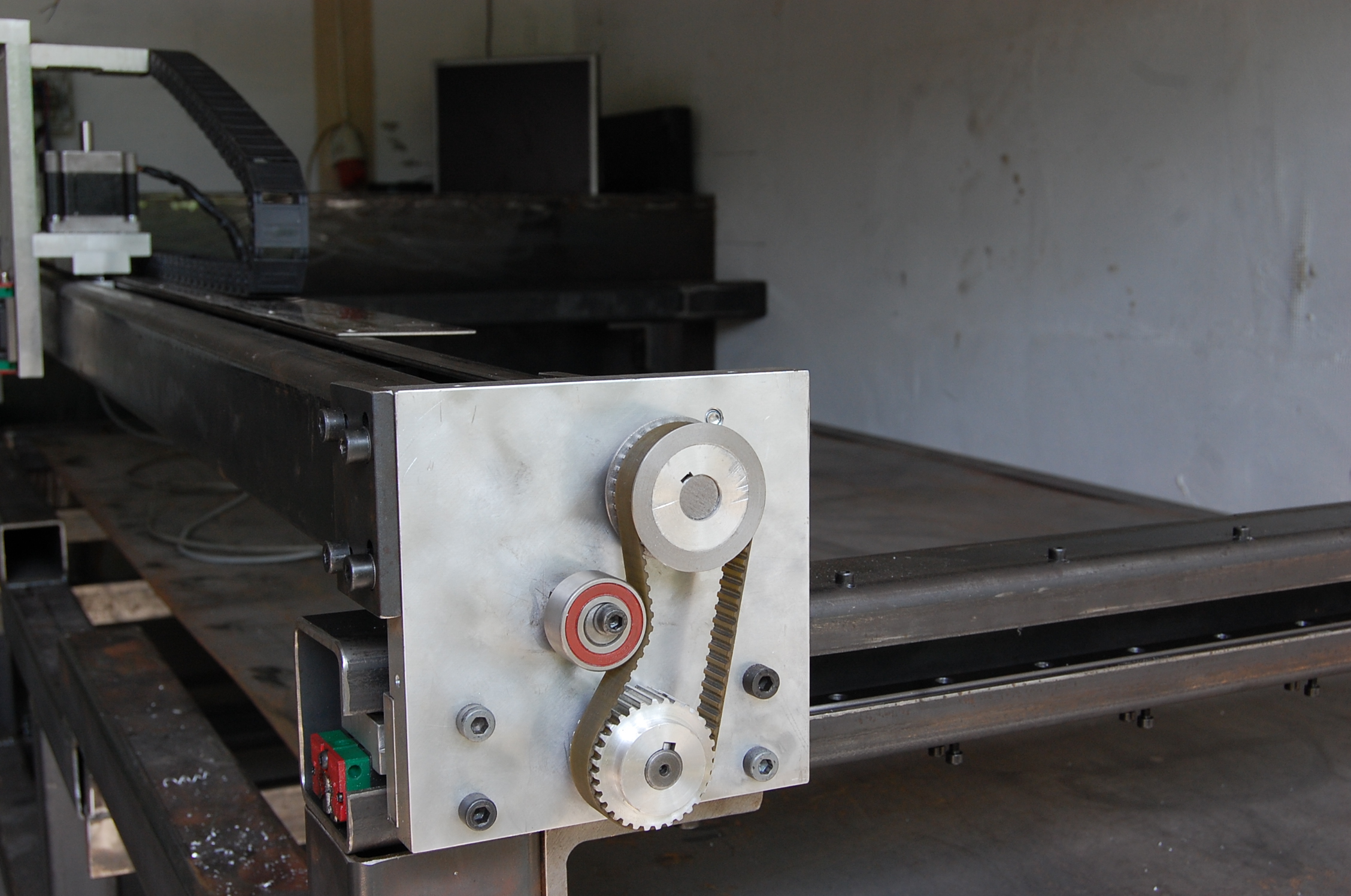

Mocowanie palnika.
[ Dodano: 2012-08-02, 10:43 ]
I gotowe.

I nawet działa :)

no to już tylko patrzeć, jak sobie coś wyciachasz maszyna :)
a jak idzie dopieszczanie HALa pod THC ??
Pozdrawiam; Jarek

Post napisał: kamar » 02 sie 2012, 12:41
Robi się :) Ale jak ma być idiotoodporny :) to dopiero po własnych testach.
jarenio pisze: jak sobie coś wyciachasz maszyna :)
Pierwsze oczywiście blachy na ruszt. Będzie okazja sprawdzić THC.

Post napisał: jarenio » 02 sie 2012, 12:47
będziesz robił górki ??
ja mam zwykłe płaskie i piknie działa ;)
