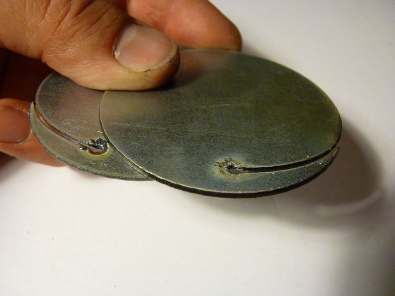

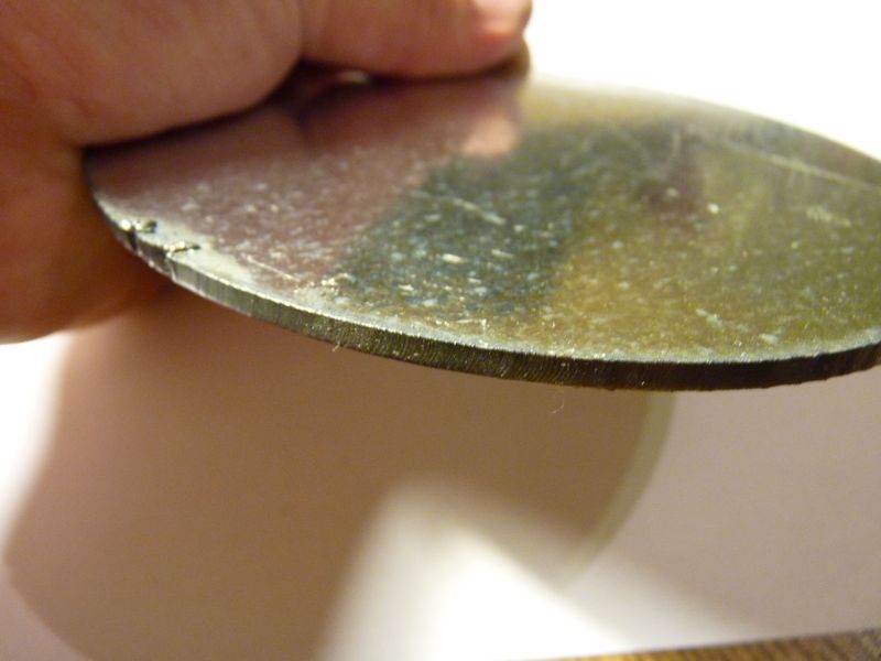

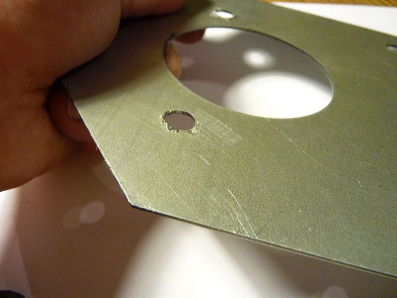

Mam teraz w dłoniach kółka z blachy ocynk 1,5 i 3mm cięte dyszami Fine Cut
Hypertherm i ciągle jestem pod wrażeniem jakości krawędzi.
Blacha 1,5mm - widok od spodu, średnica małego otworu to 8mm,
nie zastosowano "Lead in".
Kółka z blachy 1,5mm - widok z góry i od spodu.
Blacha 3mm - widok od spodu - również nie zastosowano "Lead in".
Tak jak wyszło spod palnika...

Post napisał: cnccad » 26 lip 2012, 06:39
i wyszło nie źle ...
Ale mógłbyś się postarać o jeszcze lepszą jakość :wink:
