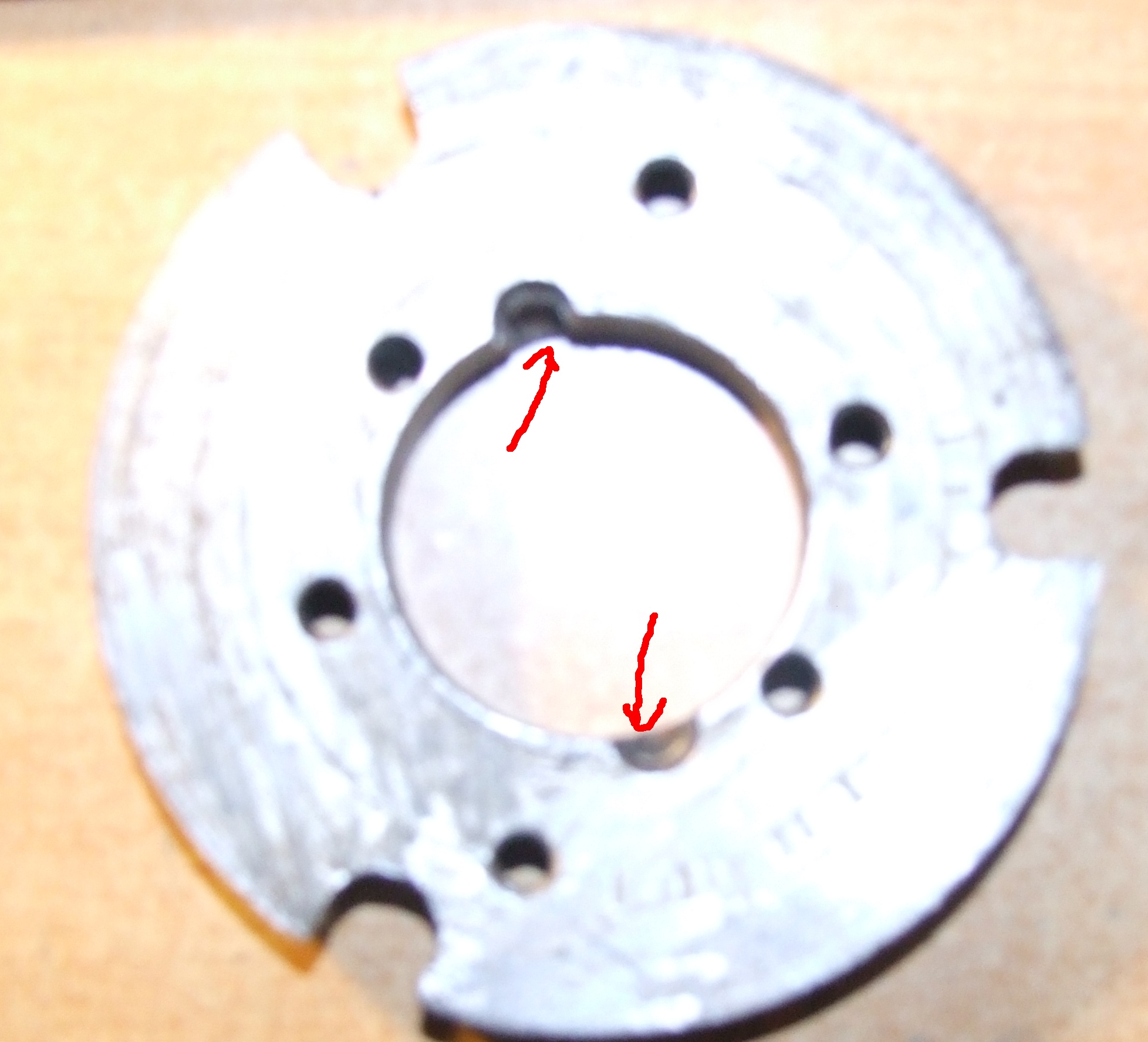

Najprawdopodobniej skończy się to wykonaniem całego wrzeciennika wraz z wrzecionem. W tej chwili najsłabszym punktem nie jest ta tarcza hamulcowa.IMPULS3 pisze:Gratulacje dla kolegi MIkiego,z chęcią zaglądam w ten wątek bo planuję coś w tym rodzaju, a pomimo zastosowania przypadkowych elementów do budowy, efekt jest ciekawy. Tylko ta tarcza pod uchwytem nie daje mi spokoju od samego początku......
Najsłabszym punktem jest rura wrzeciona - ma ściankę zaledwie 5 mm, i to ona najprawdopodobniej ustępuje jako pierwsza.

Ten wrzeciennik jest z tokarki do drewna. Przynajmniej obudowa, bo środek jest ewidentnie przerabiany, toto było na buksach pierwotnie, a do mnie dotarło na łożyskach. Dobrze, że rozebrałem, i dorabiałem nowy zabierak, bo ten co był, nauczyłby się latać z uchwytem - nie domyśliłbym się, że dwa otwory nagwintowane na m6 miały w zamyśle mieścić dwie śrubki mocujące zabierak do wrzeciona... Radzi sobie, ale generalnie będę myślał o zrobieniu wrzeciennika dużo solidniejszego pod swoje potrzeby. Na razie pochodzi ten i będzie zarabiał na większego brata

Taki patent wymyśleć w tak istotnym miejscu, to trzeba mieć talent. Czerwone strzałki pokazują, jak to było zrobione. Gruby na centymetr zabierak nabito na rurę wrzeciona. A że jak mówiłem, ma ona 5 mm ścianki, to otwory na śrubki blokujące wywiercono na połączeniu. Po wpuszczeniu łba śruba M6 trzymała się na pięciu milimetrach gwintu. I takie dwie miały utrzymać uchwyt 130 mm pracujący w metalu... Dodatkowo tych śrub tam nie było, jak to dostałem - czyli cała tarcza trzymała się tylko na centymetrze rury siłą tarcia.

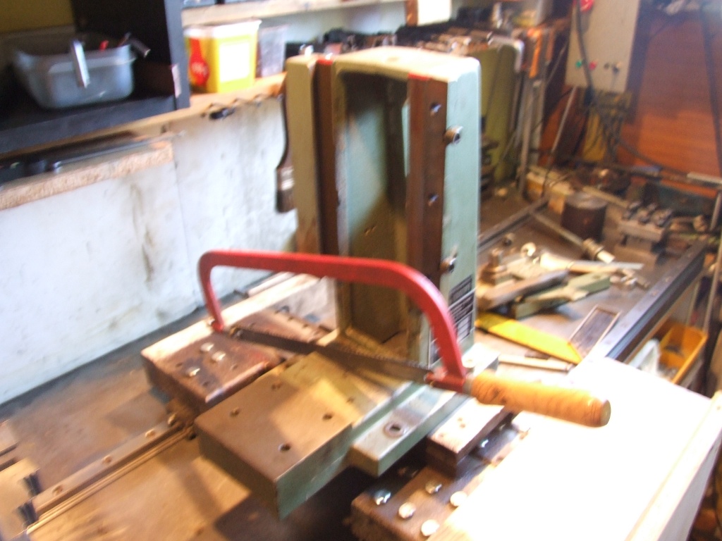

Ponieważ cora częściej potrzebuję coś przefrezować, a znudziło mi się mozolne przemocowywanie materiału na suporcie, pora na przystawkę frezerską.
Na początek coś dla miłośników brzeszczotu:
Tego przydasia już kiedyś pokazywałem - wykręciłem go z jakiejś maszyny do narożnikowania czegoś tam - oczywiście na złomie. Zapłaciłem około 30 zł - a to praktycznie gotowa przystawka frezerska do tokarynki. Otwory na jaskółce pasują akurat do dwucalowego imadła, otwory w podstawie zgadzają się z moimi otworami montażowymi na suporcie - no tutaj trochę skłamałem, musiałem się trochę pobawić pilnikiem, ale to było dosłownie pół milimetra
I gotowa prawie przystawka pozostało dorobić śrubę i mocowanie silnika, tu dam chyba trapez z przekładnią 1 do 8. Silnik i sterownik mam, pytanie, czy zasilacz mi to pociągnie, jest dziesięcioamperowy, a w sumie silniki będą miały 12 A.

Piękny przykład wykorzystania 'złomu' i lekcja dla niektórych, jak z tokarki frezarkę uczynić. Może nie w pełni wymiarową, ale lepsze to niż nic. Też czasem odwiedzam szroty, ale nie mam takiego szczęścia. Trochę dziwne, że tyle dobroci można tam znaleźć. Dziś jak byłem, to poza kilkoma połamanymi wiertłami do betonu -sds'y-, nie było nic.
Zasilacz powinien dać radę, nie wszystkie silniki pracują naraz i nie ciągną pełnej mocy.

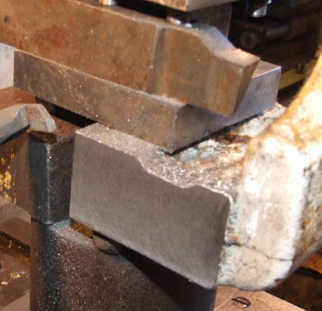

Frezuje się podstawa silnika krokowego trzeciej osi. Parametry może nie za olaboga - posuw 36 mm/min, przybranie 0,3 mm. Ale się robi, nie muszę nikogo prosić tygodniami o zrobienie byle duperelki
I jedna strona detalu gotowa

I frezowanie w poziomie - tokarynka sobie jak widać radzi przy szybkości 50 mm/min i przybraniu o 0,8 mm

Raczej mm/min , bo przy cm to by ten materiał odleciał w sufit.
Z tym zasilaczem to może różnie być, silnik jak stoi to podobno sterownik podaje połowe prądu ustawionego, więc gdy silniki stoją pobór= 6A , i wychodzi na to będzie mógł sie kręcić jeden silnik gdy reszta stoi.
Nie wiem czy dobrze kombinuje ale coś takiego w instrukcji obsługi od zelrp-a wyczytałem.
Jak coś źle to poprawiać.
