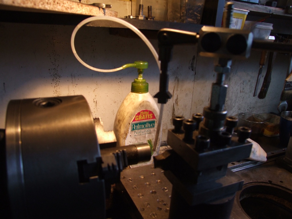

Sztuk było raptem pięć, nie ma się o co bić :) Ja se tymczesem wykombinowałem chłodzenie. Emulsja na razie to olej mineralny plus płyn do mycia naczyń i woda - daje radę. Pojemnik po mydle w płynie z pompką, kawałek igelitowej rurki, i jakiś wysięgnik ze złomu.10 minut roboty, i leje się tam, gdzie chcę, i kiedy chcę.
http://w310.wrzuta.pl/film/a8Dph2g37Y4/ ... czenia_cnc

Post napisał: Mat3ys » 22 lip 2012, 17:58
Weź sobie pompkę od spryskiwacza w samochodzie.

Mat3ys pisze:Weź sobie pompkę od spryskiwacza w samochodzie.
I wyrzuć ją po 3 dniach po się spali;]

Post napisał: Zienek » 22 lip 2012, 18:39
Grawitacyjnie - tak jak w wątku chłodzenie za 5zł ;)

Post napisał: dziabi3 » 22 lip 2012, 23:10
jeśli mówimy o domowym chłodzeniu bez wanien spływowych i pomp to proponuje kupić przewody i zacisk od kroplówki + jakaś tam butelka
wiadomo że nie możesz lać jak głupi tej wody bo wsio popłynie więc takie rozwiąznie wydaje mi się racjonalne
aa co do tocznie stali nierdzewnej to proponuje toczyć nożami z stalek hss na niskich obrotach nie więcej niż 300 a 400 obr a nawet niżej
tylko stalkę trzeba ostrzyć na ściernicy o gruby ziarnie aby powstało wiele mikro bruzd w ostrzu i wtedy będzie szło jak miód i to wcale na nie małych posuwach
