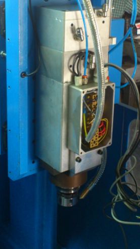

Trzy sugestie:
1. Przyda sie napewno kilka (3-4) przelacznikow astabilnych dostepnych
latwo z przodu maszyny a podlaczanych do kontrolera. Do wykorzystania
jako START, STOP, PARKUJ, POMIAR dl. narzedzia etc.
2. Pomysl odrazu o otworach montazowych pod lepsze wrzeciono
np. HDS ES330
3. No i magazynek narzedzi z tylu obszaru roboczego ;)

oprawcafotografii pisze:2. Pomysl odrazu o otworach montazowych pod lepsze wrzeciono
np. HDS ES330
To już wypas jak maszyna będzie miała zmianę narzędzia gdyby nie koszt wrzecion. Myślę, że sprawę załatwi płyta pośrednia którą można wykonać już pod konkretne wrzeciono .Jak będę miał chwilę wolnego to wrysuje wrzeciono np: HSD
koniecznie zamykany osłoną ... :wink:

Tam chyba nie trzeba zadnej plyty posredniczacej tylko po prostu otwory montazowe.
Trzebaby zaplanowac polozenie szyn tak, zeby nie kolidowaly z otworami i tyle :)
A co do magazynku no to w zasadzie chodzi tylko o odpowiedni przeswit Z-ki
zeby magazynek z uchwytami sie zmiescil. Sam magazynek sprzedawany jako osprzet
za dodatkowa oplata...

Post napisał: gmaro » 23 cze 2012, 19:33
oprawcafotografii pisze:Tam chyba nie trzeba zadnej plyty posredniczacej tylko po prostu otwory montazowe.
Dopisałem do opcji ...
Zamierzasz kupić tego ES330 ? ja pytałem to min. 2 miechy czekania ..
Jeśli PDF http://www.hsddeutschland.de/bo/allegat ... azione.pdf
to idealnie pasuję do zaprojektowanej osi Z. Otwory nie kolidują z prowadnicami .
Zastanawiam się czy uzyskasz lepsze parametry na takim wrzecionie ?
Sam posiadam nowe wrzeciono niestety tylko TMA 4 10/2, 350V, 300Hz, 18000obr/min, 3.6kW (ISO30) ale jak zawisło w nowej mojej maszynie tak wisi i nie ma kiedy przetestować :(
a tak po założeniu osłony ..

Post napisał: oprawcafotografii » 23 cze 2012, 19:58
gmaro pisze:...
Zamierzasz kupić tego ES330 ? ja pytałem to min. 2 miechy czekania...
Chyba nie bede mial wyjscia - nie widze nic innego na rynku.
Ale najpierw musze wstawic nowa, sztywniejsza maszyne.
Nie ma sensu takiego wrzeciona wieszac na otwartych lozyskach ;)

Post napisał: gmaro » 23 cze 2012, 20:45
oprawcafotografii pisze:Nie ma sensu takiego wrzeciona wieszac na otwartych lozyskach
Tutaj czy będzie 4 czy 8 łożysk na oś nadal to będzie rozwiązanie mocno amatorskie aby zawiesić wrzeciono z wyższej półki - dlaczego? łożysko za parę groszy ciężko spasować w obudowę w jednym rzędzie z kolejnymi - nie do wychwycenia które i z jakim napięciem działa .
Można powiedzieć, że jest korygowanie luzu ( śruba dociskająca ) ale dociśniemy mocniej i wałek ma odciśnięte rowki na bank po paru godzinach pracy . Nie dociśniesz masz luzy, które od razu odbijają się podczas obróbki ... oczywiście przy prowadnicach prostokątnych też nie jest tak różowo ...i tak w koło można pisać...
Wydaję się, że ciężko jest tutaj zadowolić i pogodzić końcowy efekt po frezowaniu mając na uwadze części z których maszyna jest zrobiona .
Dlatego maksymalnie eliminujemy elementy tanie które można kupić na allegro choćby w krakowskiej firmie :wink: do obecnie powstającej maszyny :wink: o czym się tutaj nie jednokrotnie mówiło ...
Dodam też , że być może coś się zmieniło w temacie łożysk i wałków ? Ale przez ostatnie 1,5 roku zbudowałem tylko 1 maszynę na wałkach .
