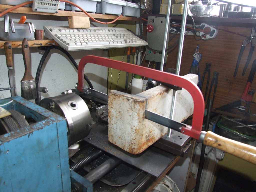

Suport został ofrezowany w kanały szerokości wózków - z zachowaniem równoległości i prostopadłości - czyli przykręcone do niego wózki zachowują geometrię. Szyny przykręciłem do żeliwnej płyty, szlifowanej na płaszczyźnie podobno do mikrona. Są przykręcone prosto. Płyta posuwu poprzecznego również będzie frezowana - razem to będzie wszystko prostopadłe i równoległe jak trzeba.
Trochę zabawy będzie z ustawieniem wrzeciona - ale to już ćwiczyłem wcześniej, daje się zrobić.

No i pierwsze cięcie za nami. Teraz trochę roboty pilnikiem, żeby wyprowadzić płaszczyznę prostopadłą do szyn posuwu poprzecznego, i można przykręcać mocowanie śrub pociągowych. Ino je też trzeba jeszcze wyciąć z całości i dopieścić :)

Sorry , ale nie bardzo rozumiem dlaczego do suportu przykręcasz wózki a nie szyny ?

kamar pisze:Sorry , ale nie bardzo rozumiem dlaczego do suportu przykręcasz wózki a nie szyny ?
Bo posuw poprzeczny ma być podparty w zakresie plus minus 15 cm od osi toczenia. Jakbym do płyty posuwu przykręcił wózki, to imak mógłbym dać tylko jeden pośrodku. A chcę dać dwa na końcach, i wolałbym, żeby jeden i drugi pracował solidnie oparty na wózkach.

Post napisał: MlKl » 23 cze 2012, 14:11
Niestety, mój jest jednobiegowy.
I kolejna tura ręcznej obróbki:
Z tego mela powstaną trzy elementy mocowania śrub pociągowych. Do płaszczyzny, którą w tej chwili oddzieliłem będzie przykręcona nakrętka śruby posuwu wzdłużnego. Pasek żeliwa o szerokości równej długości pierwszego wcięcia zostanie wspornikiem śruby posuwu poprzecznego. Odcięta końcówka pozostałej części posłuży za wspornik śruby posuwu wzdłużnego.
