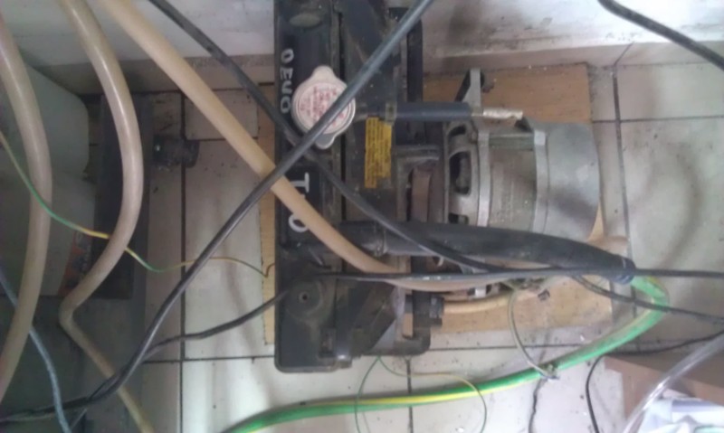

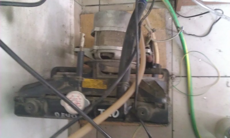

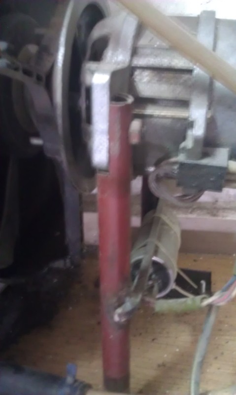

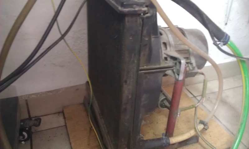

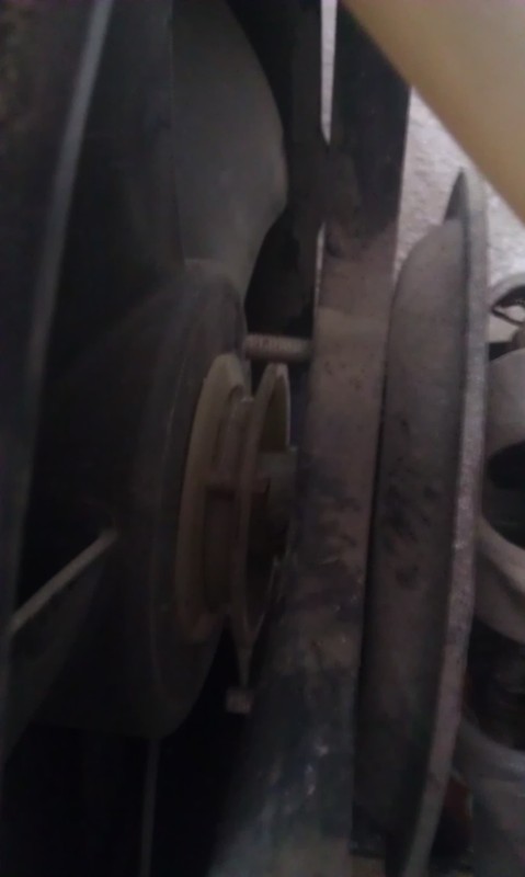

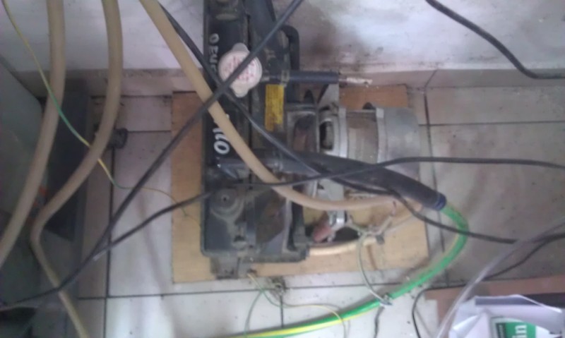

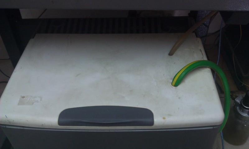

Post napisał: holender007 » 25 maja 2012, 09:49
Tak jak obiecałem przesyłam zdjęcia sorki za jakość ale robione telefonem, tak jak pisałem to nie wygląda ale to nie jest rzecz na pokaz :)
Sorki że to wszystko jest zakurzone ale od ponad roku tego nie wyciągałem na światło dzienne :)
Teraz już chyba wszystko jest jasne jak to u mnie wygląda :
przeniesienie napędu z silnika na wentylator, tutaj zastosowałem jakąś część którą silnik połączyłem z wentylatorem
Wsporniki do silnika
Moja lodóweczka :)
termometr którego " sonda" jest wsadzona do lodówki

takie rozwiązania zdają egzamin, sam takie zastosowałem jak miałem chinski laser. U mnie to jednak nieco estetyczniej wyglądało bo kupiłem nową chłodnicę od fiata koszt ok 100 zł do tego 10 wentylatorów o średnicy ok 10 cm *takie jak od komputera). Chłodnica pracowała cicho i była wydajna. Różnica temp między wodą a otoczeniem nie przekraczała 4 'C przy intensywnym cięciu. Do tego zasilacz o odpowiedniej wydajności prądowej u mnie akurat 2A. całość można było zamknąć w obudowie nie większej jak komputerowa.
