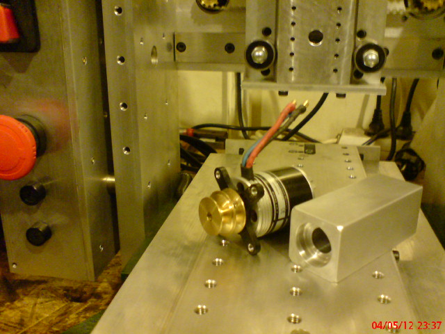

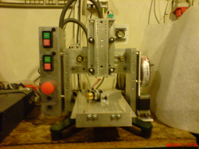

Post napisał: pixes2 » 04 maja 2012, 23:23
Dawno mnie nie było w temacie... Wiosna, coś wokół domu trzeba pogarnąć, żona ma mnóstwo nowych pomysłów - czasu nie wystarcza na hobby... Coś jednak do przodu...
Maszyna uruchomiona, jeździ tak, że oczu nie mogę odkleić... Prędkości max przetestowałem do 12000mm/min - profilaktycznie zjechałem na 10m/min, co przy tej wielkości maszynce wydaje się aż nad to.
Pozostało do zrobienia kilka osłonek no i to nieszczęsne wrzecionko...
zacharius pisze: lożyskowane jest na zwykłych łożyskach (2-3 przód 1 tył) zacisk do 3,2mm
Będzie w takim razie standardowy trzpień na ER11 z chwytem 8/100mm + BLDC.
Jutro, jeżeli nic mi planów nie pomiesza, biorę się za silniczek...
Idę strzelić jakąś fotkę do wklejenia na forum - kolejność działań mi się pokiełbasiła :roll:
Pozdrawiam.
Tomek.
[ Dodano: 2012-05-04, 23:47 ]
Rzeczone zdjęcia :
Półprodukty na wrzecionko :
zacharius
Posty w temacie: 12
Posty: 2558
Lokalizacja: Kraków
#25
Post napisał: zacharius » 05 maja 2012, 10:52
elegancko. a co to za komp?

Post napisał: zacharius » 05 maja 2012, 22:41
jakie wyszły gabaryty maszynki? co z tym wrzecionkiem?
