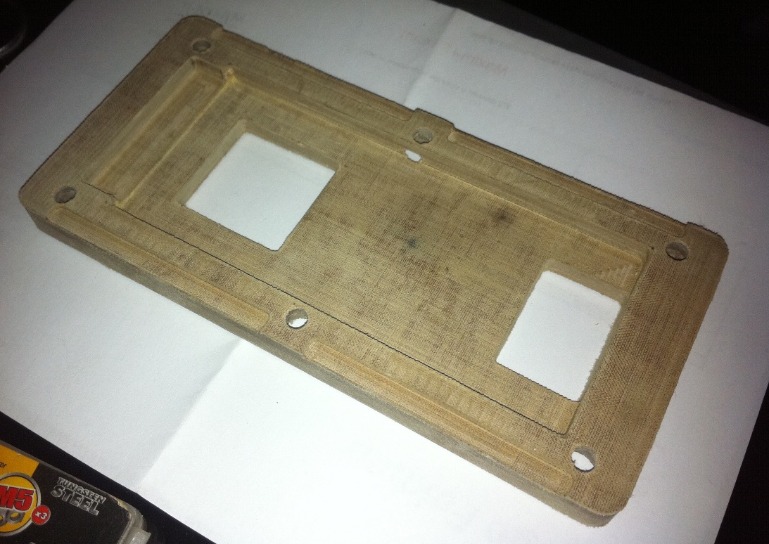

Powiem tak to wrzeciono z początku tematu (sprawdźcie datę) pracuje do dziś prawie dzień w dzień ok 3 godziny dziennie lub więcej w pyle bo dużo tnę sklejki, raz tylko przez ten czas je rozkręciłem żeby prze smarować łożyska przy mocowaniu tulejki.
To wrzeciono to był strzał w 10 jest bez obsługowe nie grzeje się i jest tanie. Na pewno przy tej maszynie już pozostanie. Fakt że nie jest super mocne ale aluminium i tekstolit mi pokroi :mrgreen:
