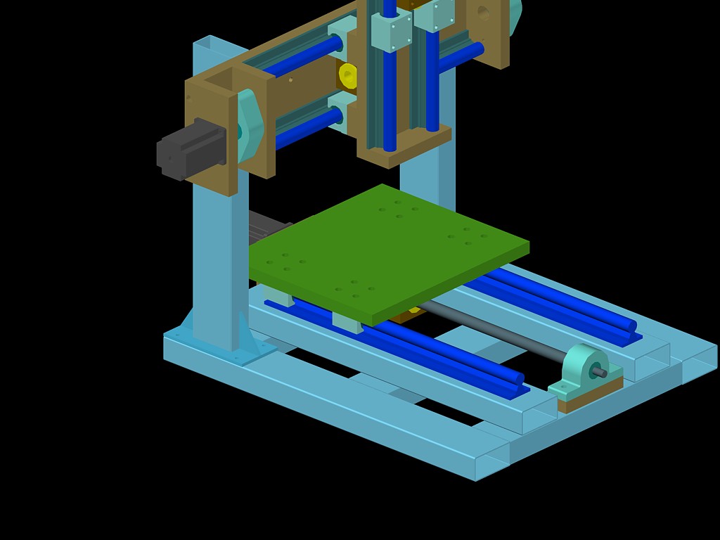

w jakich miejscach najlepiej umieścić krańcówki w maszynce ze stałą bramą? jakiś rysunek poglądowy? i czy brama jest ustawiona bardziej po srodku czy bardziej pod koniec stołu..jak to wpływa na pole obróbcze?

Środek stołu ustawionego w środkowej pozycji wypada pod punktem mocowania narzędzia.
Dla małych maszynek wychodzi to czasem tak, że brama jest prawie mocowana na końcu ramy.
Przykłady małe:
Przykłady duże:
Krańcówki daje się tam gdzie wygodniej i bezpieczniej ze względu na pył, wióry itp.

Post napisał: markcomp77 » 20 mar 2012, 20:20
pitsa pisze:Dla małych maszynek wychodzi to czasem tak, że brama jest prawie mocowana na końcu ramy.
pewnie można sformułować równanie ;)
ale... im dłuższy stół, tym bardziej musi stół wjechać pod bramę...
następny dylemat... choć statystycznie rzecz biorąc -większość go niema
jeśli stół pod bramą jest prostokątem - to dlaczego częściej dłuższym bokiem jeździ wzdłuż?

Post napisał: lunamay » 21 mar 2012, 00:00
ale przy taki rozwiązaniu powinienem dać powiedzmy na początku i końcu każdej z osi po krańcówce (łącznie 6 szt) czy wystarczy po jendej na osi? przepraszam za amatorskie pytania :P
markcomp77
Posty w temacie: 8
Posty: 3943
Lokalizacja: k/w-wy
#25
Post napisał: markcomp77 » 21 mar 2012, 11:48
krańcówek dajemy tyle, aby zabezpieczyć przed kolizją... przed wyjechaniem poza maszynę
można to realizować dając np. na osi stoły dwie krańcówki - na końcach
albo jedną - dwustronną - tak aby uderzało "ją coś" z jednej lub drugiej strony ;)
