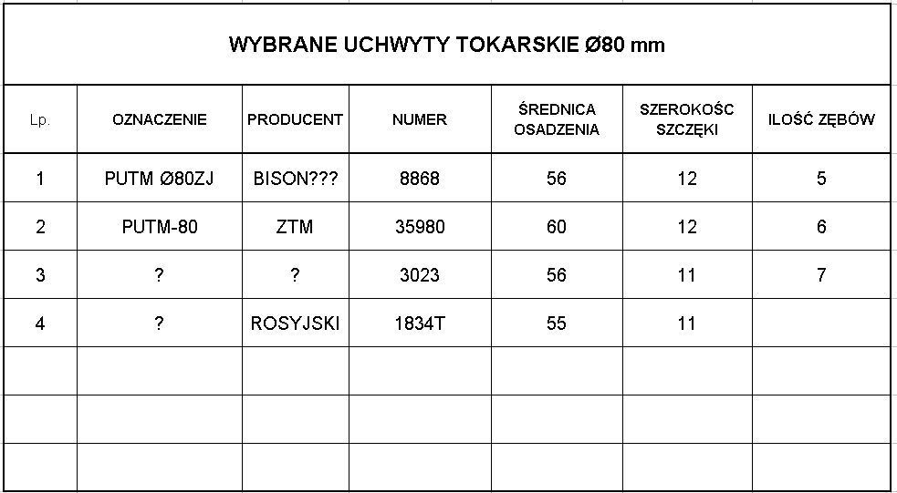

Ja ostatnio pomierzyłem swoje uchwyty 80 i można się załamać. Co następny to inna średnica osadzenia a chciałem je nieco pozamieniać miejscami. Mam też uchwyty rosyjskie i one mają 55 mm natomiast polskie nowe mają 56 mm, ale także 60 mm. Większa średnicę mają starsze polskie uchwyty. W dodatku mają różną ilość kółek zębatych tzw. orzechów. Mam jeden, który ma tylko jedno a pozostałe mają trzy. Mam też korpus, w którym te kółka zębate mają bardzo małą średnicę i nie da się tam wpasować tych, które mam jako części zamienne. Szczęki to już prawdziwy szał. Brakuje mi zwłaszcza lewych. Różnią się nie tylko ilością zębów, ale i szerokością. Kiedyś były węższe 11 mm a teraz są 12 milimetrowe. Rosyjskie uchwyty mają szczękę 11 mm szerokości. Zrobiłem tabelkę. Zamieszczam też w xls. Jeśli ktoś znajdzie inne uchwyty to niech dopisze.

Czyli mój idealnie się zgadza z poz.2., a szczęki doszły do poz.1. Tylko dziwne, że na opakowaniu są odpowiednie oznaczenia. Chyba, że ktoś pozamieniał zawartość.
Może dodać do tabelki ilość orzechów, a także wysokość zębów od rowka? Dla poz.2 to 5mm, a dla poz.1 - 6mm.
Albo jeszcze i średnicę orzechów ?:), skoro są różne.

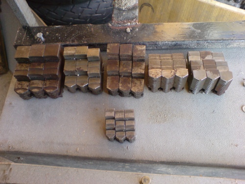

Tomcat nie martw się , widzisz to zdjęcie , tam są szczęki , 200mm komplet raz , 160mm kompletów 4 i 100 komplet raz , ja sobie szukałem do 160tki , nazbierałem już 4ry komplety a do mojego żaden nie pasuje , została mi tylko magnesówka bo jeden komplet pasuje zębami ale jest przy szeroki .
moje uchwyty80 proszę kolegę Bydgost by dopisał do tabeli :
"fi"M80ZJ ...Nr387... 4/71- dane: 3orzechy 56mm/12/ 5zębów , przelot 15,4/ 15,1 [ od tyłu ]
"fi"S80ZJ... No8901... 80- dane: 1orzech 56mm/12/ 5 zębów przelot j/w
Trzema kropkami oddzielałem linijki tekstu , pierwszy uchwyt bison a drugi bez nazwy , rozstaw śrub mocujących w każdym to 33mm od środka no i co 120st
Pierwszy uchwyt Bison mam 2 komplety szczęk z cechą 387 L+P a drugi ten z jednym kamieniem tylko lewe bez cechy zgodności z uchwytem taki "bezfirmowy "

prawda jest jedna...jak robią uchwyt to robią do niego szczęki,jeżeli jakiś sprzedawca pisze,że ma szczęki,które pasują do polskich uchwytów to nieprawda...
można dokonywać różnych sztuczek,szlifować,przerabiać,czasem udaje się nawet dobrze spasować,ale nigdy nie będzie to BIZON z pudełka-co robić :sad:
nawet kiedyś kupiłem szczęki od bizona(z fabryki :razz:) do bizona i też oczywiście nic z tego,bardzo ciasno było na ślimaku,chwila i zatarte...
