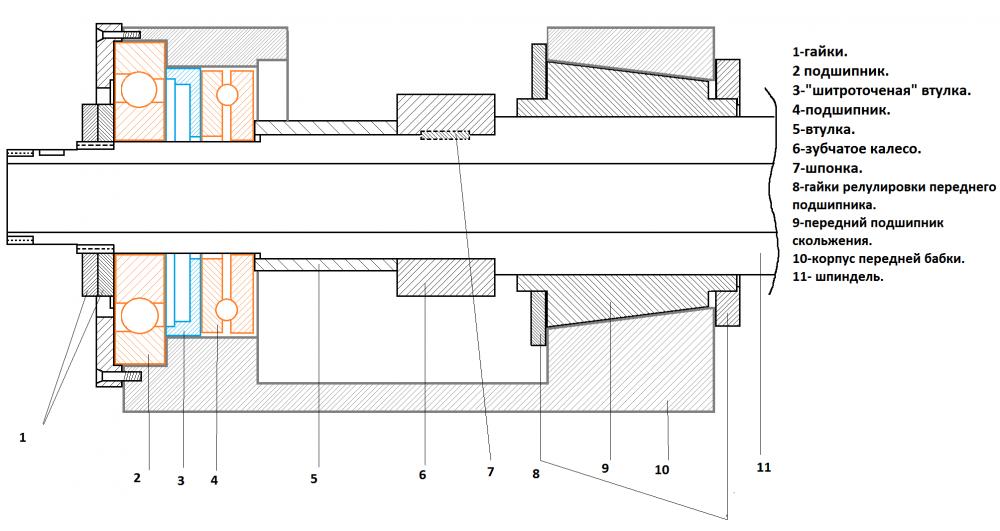

Na rosyjskim forum znalazłem rysunek wrzeciennika TSA 16. U nich też trafiają się nasze tokarki. Ten w DTR jest słabo czytelny, ale i tak ten, kto go wykonał, to robił to na podstawie detali podczas demontażu. Może też się przyda komuś z Naszego forum.

Dzięki BYDGOST. Oto mi właśnie chodziło. Czyli wystarczy pobić (7 jak się domyślam to klin). Idę to obadać i napiszę co z tego wyszło.

Udało się wszystko elegancko rozebrać i nic nie zepsuć :D Tak więc po kolei (opisuję na przykładzie ruskiego rysunku 2 posty wyżej):
1. Zdemontowałem nawrotnicę i zębatkę napędu suportu (wzdłużnego). Zrobiłem to wybijając
trzpień po odkręceniu wpuszczonej śruby od strony uchwytu na wrzecienniku.
2. Po zdjęciu koła pasowego (jest tam klin, u mnie wystarczyło klepnąć młotkiem gumowym) odkręciłem 2 nakrętki-ringi (1).
3. Następnie odkręciłem tarczę nad łożyskiem klinowym, trzyma ją 5 śrubek.
4. Wydłubałem łożyska (klinowe+bieżnia i oporowe) - (2,3,4)
5. Kilkakrotnie popukałem młotkiem gumowym po wrzecionie (puściła zębatka (6) która jest na klinie (7)) i wrzeciono wyszło. Wcześniej poluzowałem wewnętrzną nakrętkę (8) do tego momentu, że była równo z gwintem brązowej tulei ślizgowej co zapobiegło uszkodzeniu gwintu o który podczas uderzania młotkiem opierała się zębatka.
6. Na koniec wykręciłem nakrętkę zewnętrzną (8) oraz tuleje (9).
Oczywiście wszystko należy wykonywać delikatnie i absolutnie nie metalowym młotkiem bo łatwo uszkodzić gwinty na wrzecionie.

No to ja miałem szczęście. Niedawno uruchamiałem tę tokarkę po wieloletniej przerwie i wrzeciona nie musiałem ruszać bo było dobre. Zdjęcia w mojej galerii.
