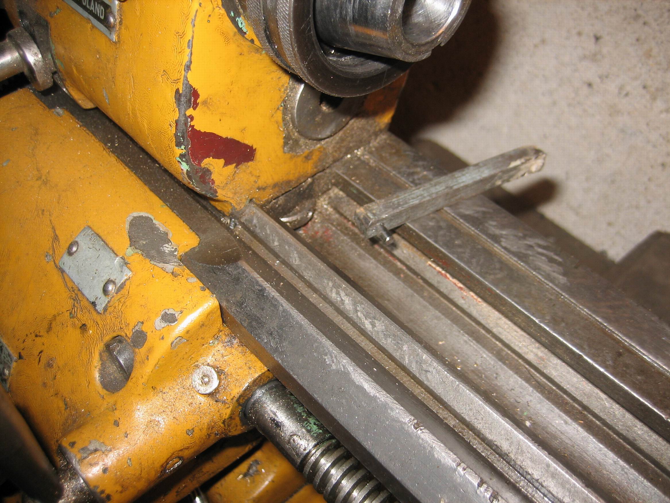

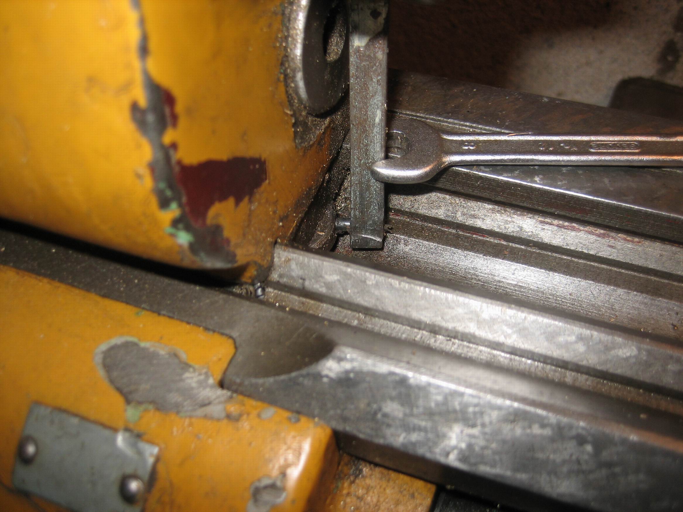

Ad3. Tę nakrętkę odkręcisz bez problemu takim kluczem
Obrazek Obrazek
lub nawet pobijając młotkiem przez pobijak (barbarzyństwo, ale skuteczne)

Nr3 - punktakiem ,potem pogłębić lub nawiercić nowe otwory , jutro zamieszczę zdjęcie kluczyka jaki sobie dorobiłem .
