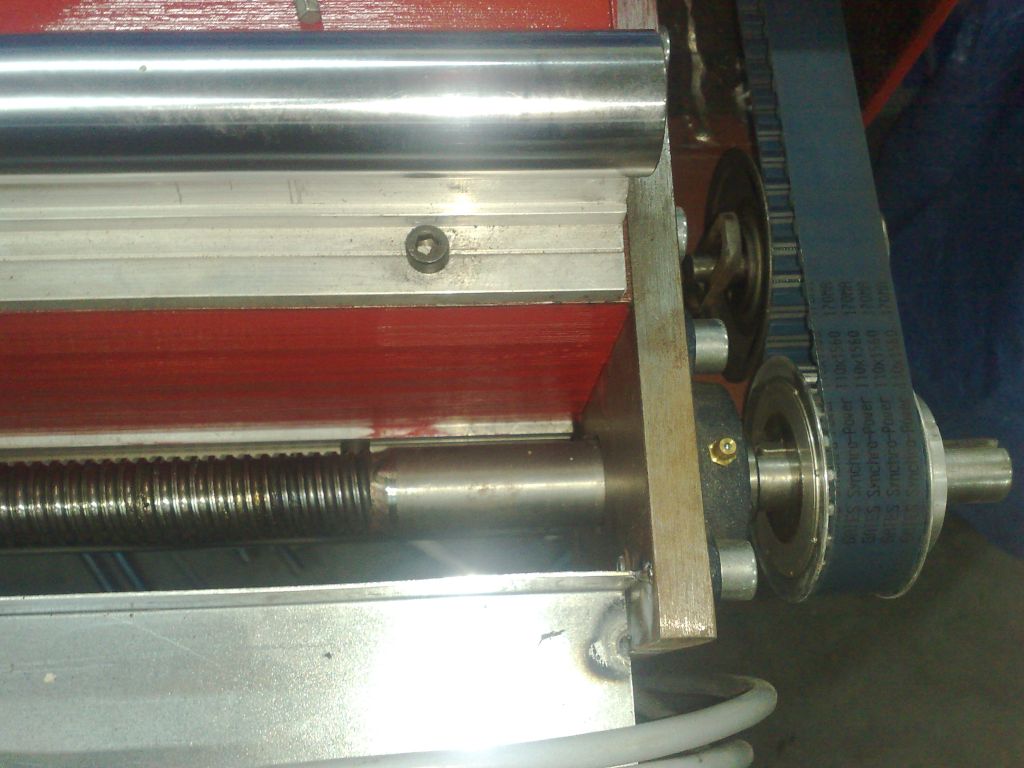

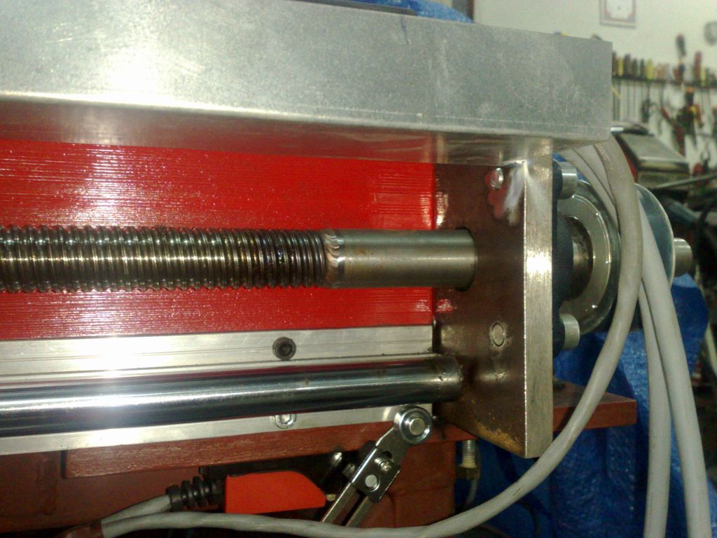

Troche odbiegajac od tematu który ciagnie mój kumpel NIKO65,chciałem wam pokazać jak mozna zaoszczedzić troche pola roboczego .Ja na swojej zrobiłe tak,zamiast staczać srube to dospawałem do niej wałek.
Wracajac do tematu plazmy ,doradźcie coś jeszcze ,bo nic ino sobie szczelić w łeb.

Ładnie pospawane - jak Ci się udało zachować współosiowość wałka i śruby - czy może obrabiałeś wałek po spawaniu ?
