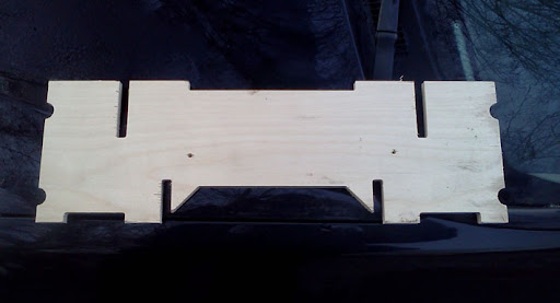

Sklejka na stół pocięta i odpowiednie elementy już poszły na maszynę cnc.
W przyszłym tygodniu odbiór - pokarze fotki.
No i zacznie się montaż.

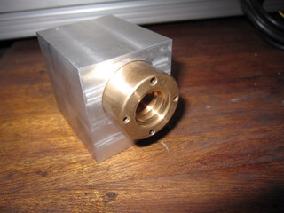

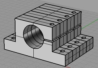

A szesciokatnej nakretki nie da sie zacisnac w okraglym otworze w sklejce? Jakby zrobic ze sklejki cos w stylu mocowania do Kressa, kilka takich i je skleic razem.
Nie próbowalem tego robic, ale jak robisz w drewnie to mozesz spróbowac.
Ja juz to widze, na wiertarce stolowej wywiercic otwory, zcentrowac je i skleic a potem dopiero zewnetrzny ksztalt wyciac.
A zeby do takiego czegos dopasowac lozyska po dwóch stronach sruby, mozna lozyska zamontowac moze tez w jakiejs sklejce 50x50mm z czterema otworami w rogach, ustawic i przykrecic do ramy maszyny.

kak...,Ja mam dwie nakretki w tej samej obudowie, dociskane srubkami z boku.
No i pomiedzy nakretkami mam 4 srubki, dwie przyciagaja nakretki do siebie i dwie odpychaja
kak..., czy mógłbyś zrobić fotkę zespołu kasowania z drugiej mańki, od strony śrubek, bo nigdzie nie znalazłem. Albo daj jakiś rys w przekroju zespołu nakrętki. I bardziej łopatologicznie przybliż zasadę kasowania tymi 4*śrubka.Wydaje mi się to ciekawym rozwiązaniem, godnym naśladownictwa... :wink: A cha, bym zapomniał..., napisz czy to wogóle zdaje egzamin... :mrgreen: :mrgreen: :mrgreen:

kak
Posty w temacie: 39
Posty: 1224
Lokalizacja: Dania
#35
Post napisał: kak » 30 sty 2011, 22:28
Egzamin zdaje, bo chodzi tylko o to, zeby nakretki odepchnac od siebie, albo zciagnac je do siebie - tak sie luz kasuje a jak juz jest skasowany, zablokowac nakretki w obudowie.
Dwa otwory sa z gwintem i dwa bez. Te srubki które sa w otworze bez gwintu sa wkrecone w gwint nastepnej nakretki, przez co mozna je zciagnac do siebie.
A z nagwintowanymi otworami jest odwrotnie - odpychaja sie bo w nastepnej nakretce nie ma gwintu ani otworu w tym miejscu.
A jest ich w sumie 4 bo latwiej jest ustawic nakretki jak troche oporu pomiedzy nimi jest.
One nie sa konieczne - to tylko taki luksus:-)
Starczy jedna nakretke poluzowac i ja wepchnac troche do srodka albo wyciagnac i zablokowac, zalezy po której stronie gwintu bedzie kasowanie luzu.
Normalnie ta nakretka siedzi cala w obudowie ale nie zaszkodzilo by jakby troche wystawala, to by bylo lzej ja obsluzyc jakby tych srubek nie bylo.
A jeszcze latwiej by bylo jakby jedna nakretka byla z kolnierzem, to wtedy starczy ja przekrecic troche i kolnierz przykrecic od przodu. Wtedy otwory w kolnierzu musza byc troche przedluzone.
Ostatnio zmieniony 31 sty 2011, 00:05 przez kak, łącznie zmieniany 1 raz.
dudis69
Posty w temacie: 8
Posty: 1417
Lokalizacja: okolice
#36
Post napisał: dudis69 » 30 sty 2011, 22:50
Prosto i pomysłowo :razz:
Rozumiem, że pomiędzy nakrętkami jest wolna przestrzeń. Jej wielkość jest obojętna dla kasowania, i chodzi tylko żeby otwory pod śruby dopasować osiowo :lol:
Pozdrawiam Sławek
smouki
Posty: 1505
Lokalizacja: Kristiansund
#37
Post napisał: smouki » 30 sty 2011, 22:55
tak, przestrzeń między nakrętakmi to znikome ilości milimetra zwiększane wraz z wycieraniem się nakrętek

Post napisał: popik10 » 04 lut 2011, 09:54
No i odebrałem dzisiaj elementy stołu
Tak to wygląda. W weekend będę kleił to pewnie w poniedziałek pokarzę zmontowany stół.
Kak to twoje kasowanie jest bardzo fajne, sam sobie takie zapodam na jednej z osi do której jeszcze nie mam nakrętek.
Popik
[ Dodano: 2011-02-07, 11:15 ]
No i stało się.
Prace mozolnie się posuwają, ale to wynikiem okrojonego budżetu i małej ilości czasu.
Mimo to stół jest:Obrazek
Inne ujęcie.
A tu przymiarka prowadnic:
Stół ma właściwą sztywność, czyli nie do ruszenia :mrgreen:
Popik
