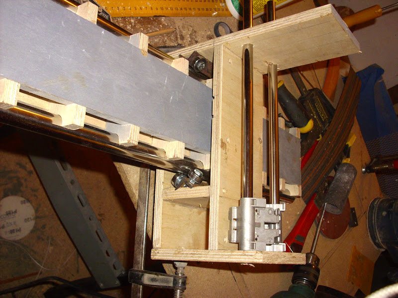

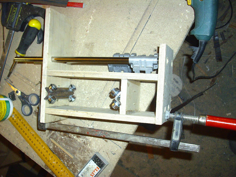

prowadnice drukarkowe 12 mm.
Jak nie wytrzymają kierzy (tak to się nazywa??) to wymienię na łożyska ślizgowe.
Na razie ma być tanio.

Jeszcze mi pomysl przyszedl do glowy, ze jakbys mial luzy pomiedzy prowadnicami i tymi "U" wycieciami w sklejce, to mozesz uszczelnic plastelina i wlac tam troche epidianu.

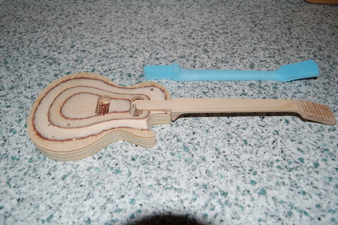

Tak, i wlasnie dlatego ze nakretki srub kulowych sa prawie lozyskiem, mozna skok gwintu zrobic np 10mm. A jak krokowiec np wyciagnie 10 obrotów na sekunde, to posuw wychodzi 100mm na sekunde. Jak sie ostatnia 1mm warstwe drewna frezuje z gryfu, to mysle ze sporo czasu mozna zaoszczedzic ;-)
Mi na razie taki model Gibsona dlugosci 340mm wyszedl. Jeszcze za malo wiem zeby prawdziwa zrobic.

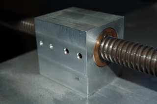

Ja mam dwie nakretki w tej samej obudowie, dociskane srubkami z boku.
No i pomiedzy nakretkami mam 4 srubki, dwie przyciagaja nakretki do siebie i dwie odpychaja, ale to mozna pominac. To jest z drugiej strony i nie widac na zdjeciu.
Ale dobrze miec jakies dwa otworki z przodu nakretki, zeby mozna bylo nia krecic, jak juz bedzie w obudowie.

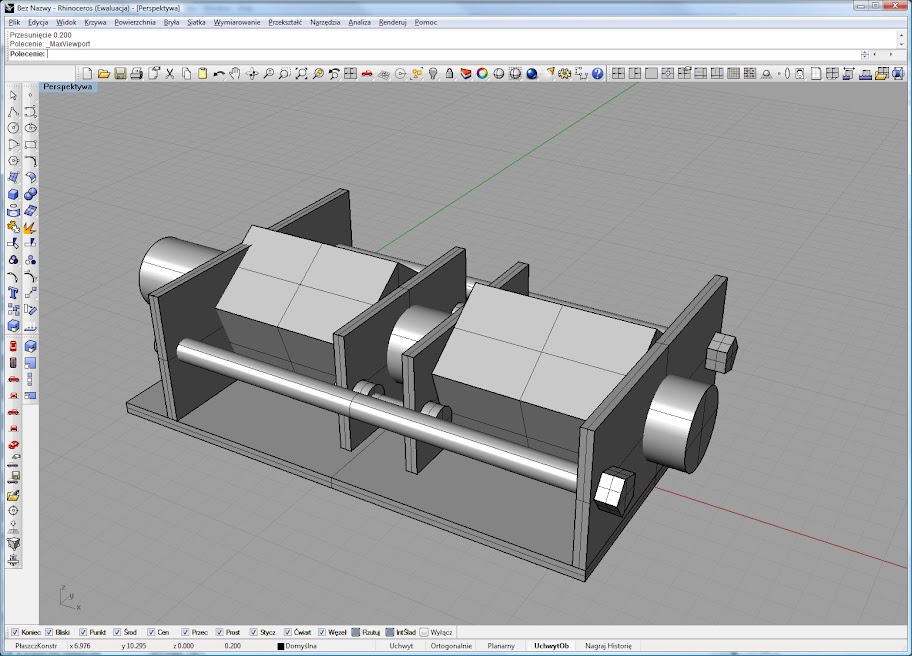

Post napisał: popik10 » 28 sty 2011, 13:22
No cóż, mam już śruby sześciokątne wiec to rozwiązanie odpada.
Nie bardzo mam jak wykonać taką kostkę z gniazdami sześciokątnymi.
Ale zasadza działania mi się podoba i chyba rozwiążę to troszeczkę inaczej.
Tu szybko narysowałem:
Nada się coś takiego??
Oczywiście jedna śruba na stałe do podstawy(ta na pierwszym planie), druga luźna regulowana na 4 śrubach (dwie do ściągania luzu i dwie na kontrę)
