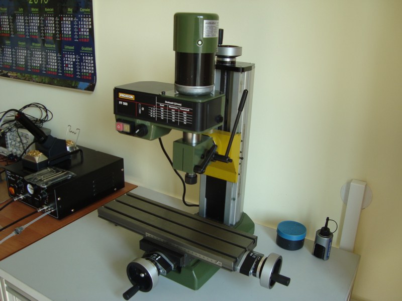

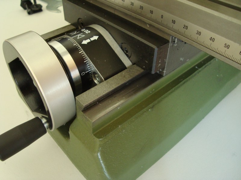

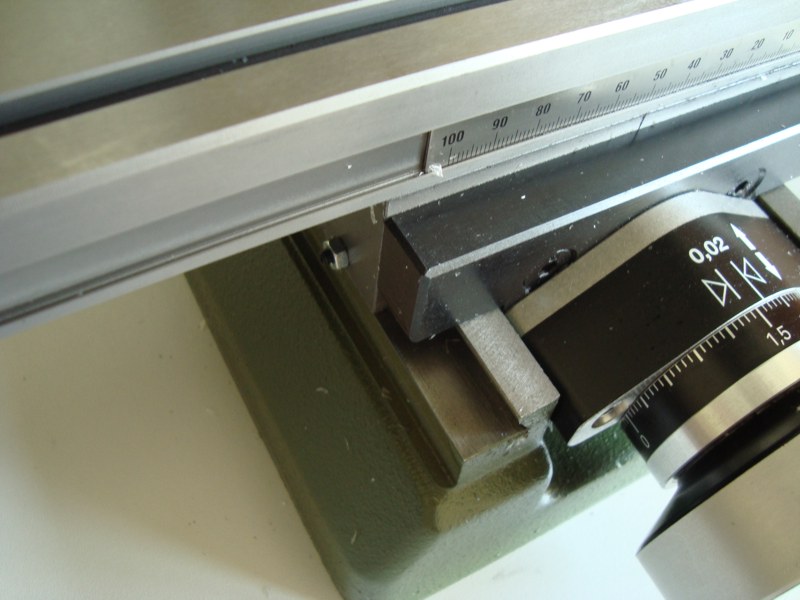

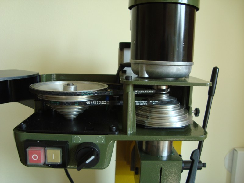

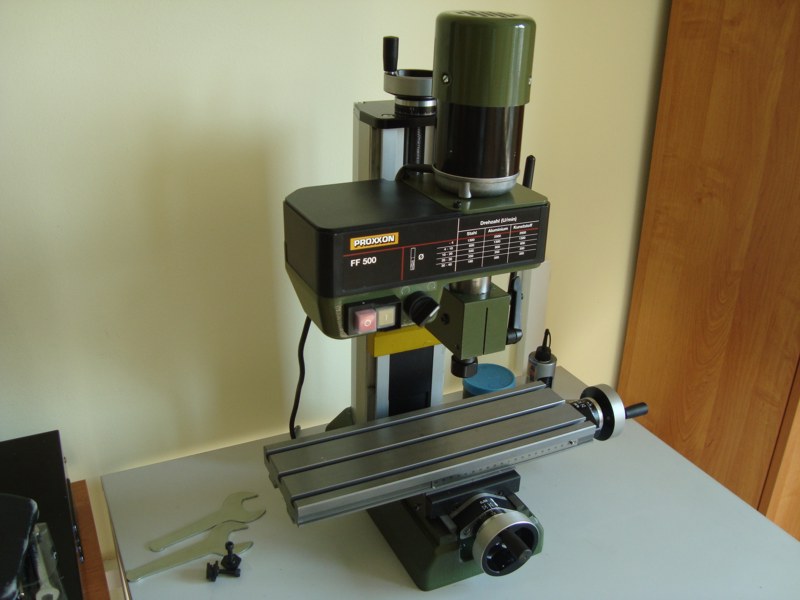

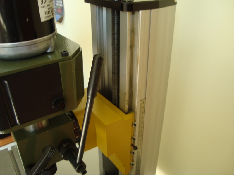

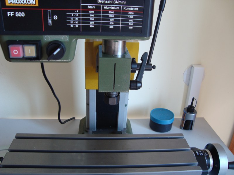

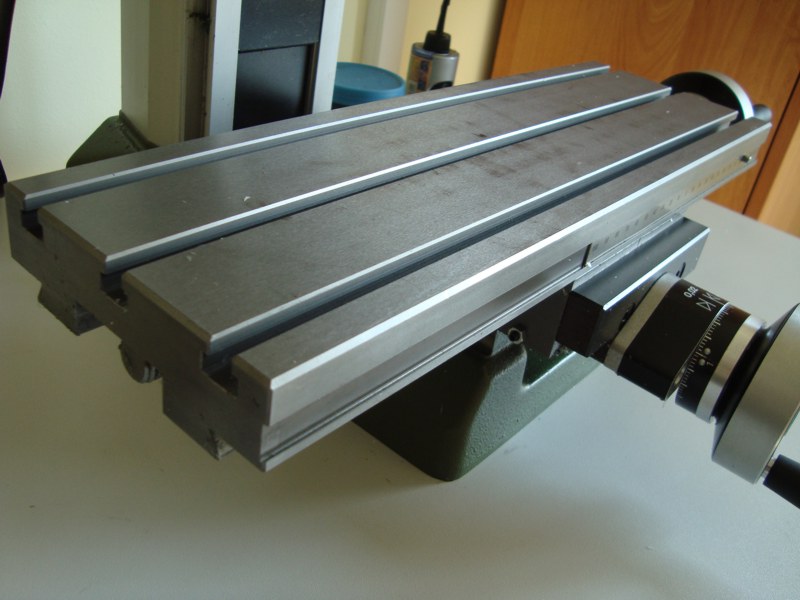

Witam wszystkich,
to mój pierwszy post, a do jego napisania sprowokowała mnie dyskusja na temat frezarki FF500. Jestem jej użytkownikiem od niedawna i pierwsze wrażenia z eksploatacji są pozytywne. Moje uwagi dotyczące jej budowy:
1.konstrukcja osi x i y: żeliwo - staliwo (jaskółczy ogon)
2.konstrukcja osi z: stop aluminium(kolumna) - żeliwo (głowica), połączenie - jaskółczy ogon
3. Smarowanie - producent zaleca olej, chociaż pierwotnie wszystkie prowadnice nasmarowane były smarem stałym.
Jeśli chodzi o FF400 to jest to starsza siostra FF500 i chyba zniknęła z oferty producenta. Nie ma jej na oficjalnej stronie Proxxona:
http://www.proxxon.com/eng/
Od FF 500 różni się konstrukcją osi Z i mniejszymi zakresami posuwów we wszystkich osiach.
Poniżej parę fotek ze szczegółami konstrukcyjnymi
Egzergetyczny

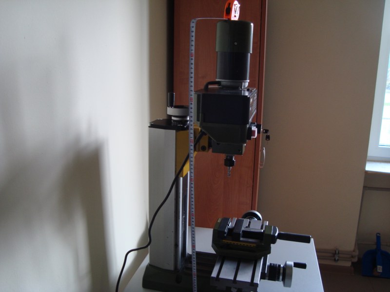

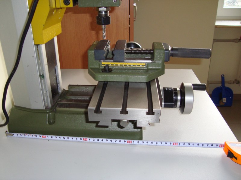

Hallo Egzergetyczny
Dzięki za informacje - zawsze lepiej przeczytać opinie użytkowników niż materiały reklamowe producenta
Gdybyś miał chwilę czasu - mógłbyś zmierzyć jak wysoka i głęboka jest ta maszynka? Proxxon wprawdzie podaje tego typu informacje w swoim katalogu ale ciężko się zorientować czy podane wartości to rozmiary opakowania, rozmiary przy najwyższym położeniu osi Z czy coś jeszcze innego. Szukam maszynki która można postawić na obszarze jak na rysunku :
(czerwona linia to płaszczyzna stołu, czarne - tylna ściana i półka powyżej).
Grzesiek

Witam ponownie,
vv3k70r
silników nie będę instalował. To podręczna frezarka do drobnych prac. Czasami jest wykorzystywana jako precyzyjna wiertarka. Jeśli chodzi o CNC to podobnie jak większość użytkowników tego forum jestem w trakcie budowy. Gdy będę bliżej finiszu wtedy wrzucę parę fotek na forum.
grg12
na załączonych fotkach umieściłem miarkę , więc możesz się zorientować jakie są wymiary. Wymiarowi 240 z twojego rysunku odpowiada 300 mm w rzeczywistości. A więc klops – nie zmieści się, Podobnie sprawa ma się z wysokością – do pokrywy silnika wynosi ok. 800 mm.
Egzergetyczny
vv3k70r
grg12

Hallo Egzergetyczny
Dzięki wielkie. Rzeczywiście trochę mi miejsca brakuje - ale nie na tyle żebym się całkowicie poddał
Stół ma 38cm głębokości, frezarka 33cm. Od góry "brakuje" jakichś 8-10cm (co przy tak niewielkiej maszynie byłoby poważnym problemem) - ale z tego co widzę najwyższa część frezarki zaczyna się jakieś 18cm od "pleców" - teoretycznie, wysuwając frezarkę maksymalnie do przodu (ewentualnie po poszerzeniu stołu kawałkiem kątownika) silnik frezarki wyszedłby przed półką. Konstrukcja dość kuriozalna - ale możliwa. Na razie jednak spróbuję coś samemu zmajstrować. W tej chwili moje "królestwo" wyglada tak:
