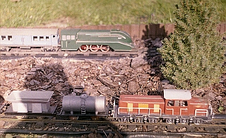

Od lat bawię się takim majsterkowaniem.
Materiał blacha mosiężna 2-1-0.3 mm.
Skala 1:45 ,napęd 12v ,torowisko w ogrodzie ok.40m.
Do takich rzeczy potrzebna mi frezareczka cnc.
Więc trudno wydać do zabawy znaczne kwoty.
Zestaw KT150/BFW/BFB może by się nadał.Tylko ta rura
na kolumnie budzi wątpliwosci.
Stół KT 150 ma właściwe rozmiary a wrzeciono 300w
spełni moje oczekiwania.A cena z trudem,ale do przyjęcia.
Mam skarbonkę po dzieciach.
Zmęczyły mnie nożyczki,pilniczki itp.A trasowanie skalowanych planów
to koszmar. Pora na nowoczesność.
