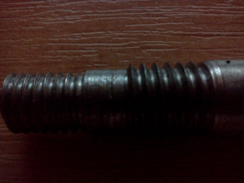

widzisz a moja niemiecka Chinka robi idealne gwinty z pod macha , na silniku 500W DC oryginalnym i oryginalnym sterowniku podłączonym do macha za pomocą 2 elementów elektronicznych za 30 groszy
i wcale nie muszę mieć falownika i silnika dużego żeby zrobić gwint jaki tylko chce
moim zdaniem tokarka bez możliwości gwintowania to jak facet bez wiesz czego
dodam że mogę toczyć z stałą prędkością skrawania i to jest dopiero bajer
wiec jakby właściciel tematu zapragnie gwintować na swoim sprzęcie to pomogę
bo moim zdaniem jak robić projekt to się go nie bać , ja założyłem że moja tokarka musi gwintować i niema się zlituj , mi jeszcze został do wykonania magazyn narzędzi ale spokojnie z tym bo muszę sprawę dobrze przemyśleć
gwint m8 i m10
