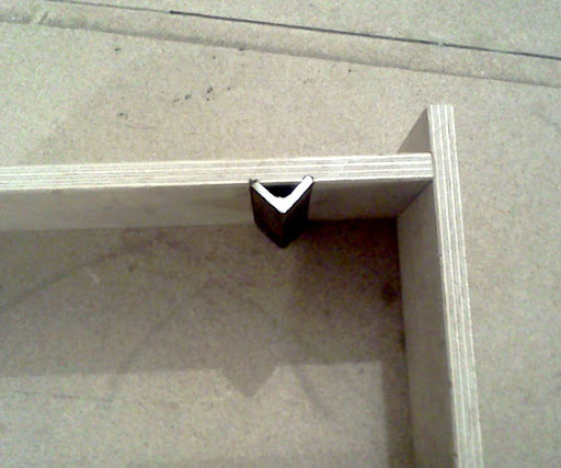

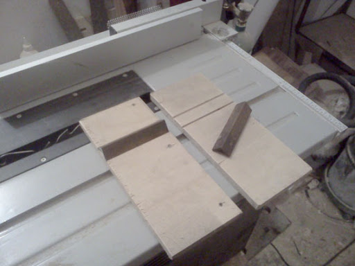

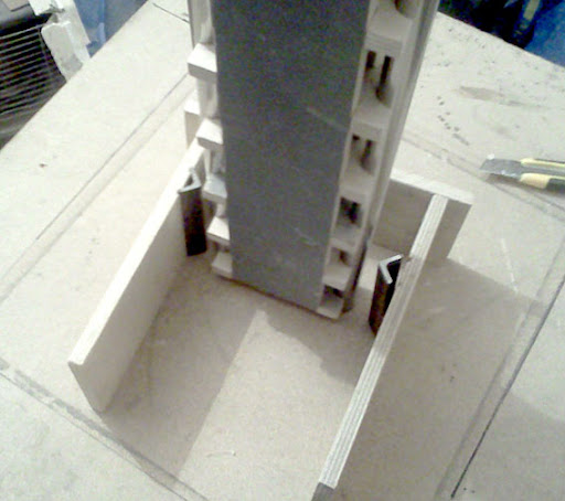

A tu następne fotki z montażu bramy. Zaznaczam - sprzęt ma być tani więc wykorzystuję
materiały "spod ściany" ale śruby chyba zamówię trapezowe, nie chce mi się potem metrycznych na trapezy przekładać.
Jako prowadnice osi x będą wykorzystane rurki z kwasiaka ścianka chyba 1,5 fi 20 mm -co widać :mrgreen:
[ Dodano: 2010-10-28, 08:12 ]
o tu jeszcze jedna fotka

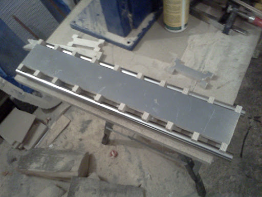

[ Dodano: 2010-10-29, 09:16 ]
Kilka fotek narodzin osi y
Obrazek Obrazek Obrazek
Teraz poczekam na łożyska i montaż :mrgreen:

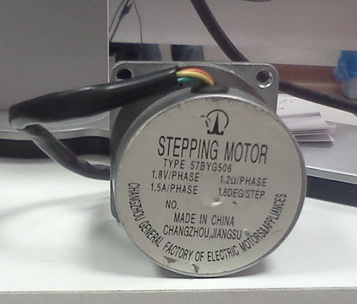

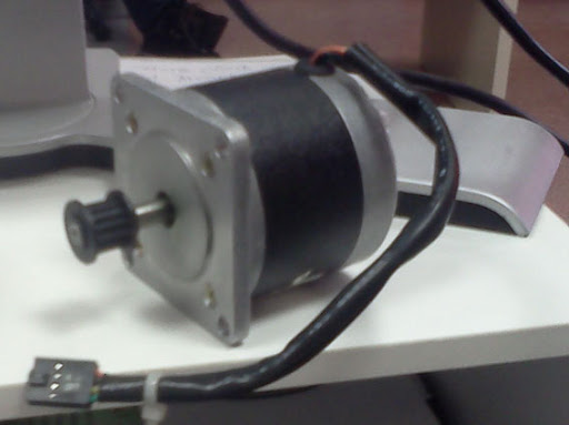

Pytanie do specjalistów,
Jestem posiadaczem takich silników, słownie 3 szt.
Czy nadadzą się do mojej maszynki??
Obrabiany materiał to będzie drewno, frez max 6 mm.
Sterowniki mam SSK-B01
Płyta SSK- MB1
Proszę o poradę :mrgreen:

Nikt mi nie podpowie co z tymi silniczkami??
Czy nadające się??

Hmm, dziwne...
Ktoś tu w ogóle zagląda??
Czy te silniczki w ogóle się nadają??
Proszę o podpowiedź

Post napisał: pukury » 10 lis 2010, 12:21
witam.
obawiam się że nie pociągną .
to dość małe silniki i raczej do styroplotera się nadają .
ale skoro już je masz to nic tylko próbować .
jak nie da rady to będziesz myślał o większych .
