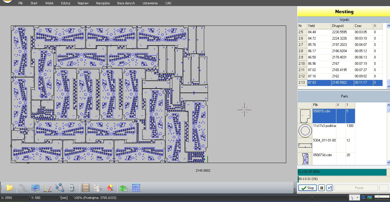

Witam, zgodnie z gentelmenska umowa odpisuje na ten temat. Uważam ze automatyczny nesting w Topsie jest dla mnie wystarczajacy, ostatnio podczas pracy napatoczyl mi sie fajny przyklad gdzie detale ladnie sie rozlozyly z automatu, podeslalem ilosci i dxfy użytkownikowi andryjan, cagila rozlozyla to lepiej. Z gory podkreslam ze automatyczny nesting nie jest dla mnie najwazniejsza funkcja w programach Cam. pozdrawiam

A tak dokładnie rozłożyły się wyniki w obu programach, poniżej zrzut ekranu z CAGILI, a w załączniku dwa nałożone dxfy - CAGILA i TruTops.

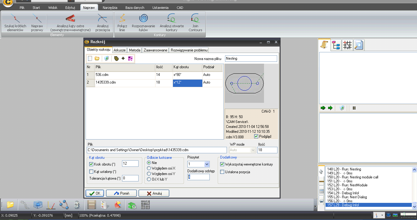

Post napisał: andryjan » 27 lis 2010, 16:23
Czy na pewno będzie działać - nie wiem, lepiej gdy wypowie się użytkownik Bysoft'u.
Przy okazji wracając do tematu na prośbę niektórych użytkowników została wprowadzona nowa funkcja "Dodatkowy odstęp" do programu CAGILA. Występuje w okienku Rozkrój jak poniżej:
Funkcja ta pozwala na zdefiniowanie dodatkowego marginesu dla dowolnego elementu lub grupy elementów oprócz wcześniej ustawianego odstępu dla wszystkich komponentów. Dodatkowa wartość (jak wyżej - np. 4mm) jest oczywiście uwzględniana podczas automatycznego rozkładu.
