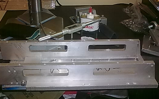

Post napisał: sega007 » 31 lip 2010, 21:43
Nie wytrzymałem tego i pojechałem do jednego z ulubionych moich sklepów i kupiłem kawał alu, gość dociął i zacząłem dorabiać plecy "zetki"...Obrazek
A z "krzywusami" będę jeszcze walczył, aczkolwiek wcale mi się nie chce :razz:
Dokupiłem jeszcze dwa płaskowniki do prostowania płyty pod "X", zobaczymy czy coś z tego wyjdzie....

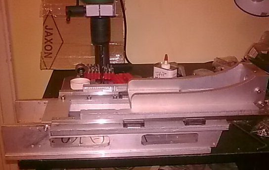

No i wywołał Kolega wilka z lasu:
Na stronie 4 wątku widzę projekt (czerwone plecy) osi Z, czyli nakrętkę i dwa wózki osi X. Może mnie wzrok zawodzi?
Proszę podać moment silnika, skok śruby, parametry wózków, ich rozstaw i zasięg osi Z a zobaczymy co się stanie po pierwszej kolizji, czy złamaniu freza.

No witaj!
Nie, nie myli, na projekcie , oczywiście są dwa wózki, ale nie zamierzam tego tak zostawić oczywiście. Choć przyznam szczerze, że takie rozwiązanie chcę zastosować w małej, kompaktowej wersji takiego projektu. Rozstaw prowadnic na X to jakieś 28, nie powiem Ci dokładnie teraz. Parametry prowadnic masz TUTAJ ; są to 15. Śruba kulowa 16 z tej samej strony.

Post napisał: Leoo » 03 sie 2010, 11:20
Do kompletu danych brakuje jeszcze momentu obrotowego silnika.

Post napisał: sega007 » 03 sie 2010, 12:05
Krokówki 3 Nm
