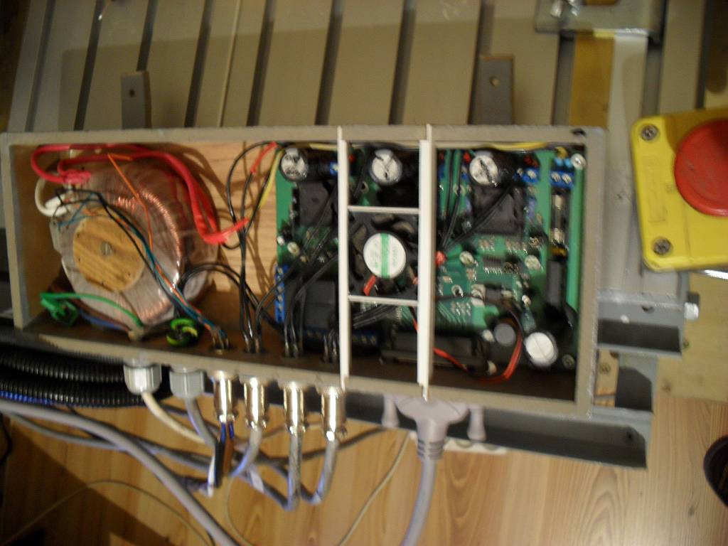

Maszynka jak widać,ale problem.
Sterownik MIXPOL alfa3d
Silniki 23HS8420 2Nm 2A
Napęd bezpośredni na śrubę trapezową 16x4
Uruchamiałem ręcznie każdy silnik po kolei i było dobrze.
Nagle silnik osi 'x' zaczął szarpać, bezpiecznik zaświecił jak żarówka.
Wyłączyłem a w sterowniku jeszcze trzeszczało.
Wysłałem do naprawy.Szybko wrócił.
Zamontowałem na nowo.Wypróbowałem ładnie chodził.
W między czasie dołożyłem 5 pinowe złącza na przewodach do silników.
I katastrofa.Bezpiecznik spalił się w moment.
Po wymianie bezp. silniki trzymają ale nie reagują .
Z programu można tylko sterowac przekażnikami.
NAPIĘCIE na wyjściu sterownika 27V a po podłaczeniu silnika spada do 0.3V
CO JEST NIE DOBRZE I CO ROBIĘ ZLE?
Sterownik pewnie do naprawy.
Starannie wszystko sprawdziłem i nie zrobiłem nigdzie zwarcia.
prokopcio
Posty: 1127
Lokalizacja: Grodków
Post napisał: prokopcio » 07 lip 2010, 21:11
Na złączu dołożonym musiało nie być dobrego styku ! pamiętaj, że nie wolno odłączać/podłączać silników przy załączonym sterowników, jeśli tak zrobiłeś to jest powód uszkodzenia układu, przy złym styku automatycznie to samo, indukcyjność cewek odłączana od układu potrafi wyindukować o wiele wyższe napięcie niż elementy są w stanie wytrzymać.
