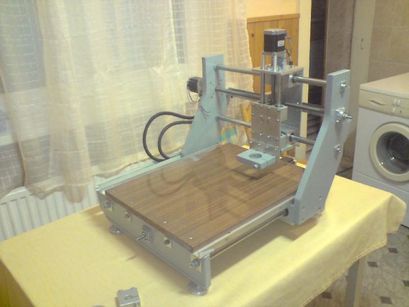

WITAM WSZYSTKICH !
Pisze pierwszy raz. Ale SZANOWNE FORUM przeglądam codziennie,
od kiedy zobaczyłem pierwszy ploter cnc.Taka maszynka stała się moim marzeniem.
Zawodowo nie jestem związany z tematem,wiek więcej jak średni,paluchy grube ,wzrok
słaby.
Ale wiedza zdobyta na forum pozwoliła mi samodzielnie zbudować własny ploter.
Liczę że będzie można wycinać na nim elementy do budowy modeli z blaszek mosiężnych.
Podstawa i boki bramy z tekstolitu 22mm.
Obudowa oś 'Z' z aluminium grube 8 mm.
Wałki stalowe szlifowane odpowiednio 25,20,16 mm.
Łożyska liniowe.
Śruby trapezowe14x4,nakrętki mosiężne.
Łożyska od strony napędu skośne, na końcu śruby wahliwe.
Silniki 2Nm.Sterownik MIXPOL ALFA 3G.
Wrzeciono planuje Proxxon 300W.
Nauczyłem się na 'demo' programu p.RAKOWSKIEGO i myślę go używać.
Sterownik nie podłączony.Taki delikatny,aż strach.
I od razu pytanie : gdzie podłączyć e-stop i krańcówki home.
W które zaciski 'S' lub 'IN' . Tu się zgubiłem.Kto wie proszę o pomoc.
Myślę że już nie długo uruchomię całość.
Przepraszam zdjęcie słabe ale to telefon i pożyczony.
Może jakieś komentarze?
Życzliwych proszę o wsparcie "duchowe" bo zaciąłem się.
POZDRAWIAM.

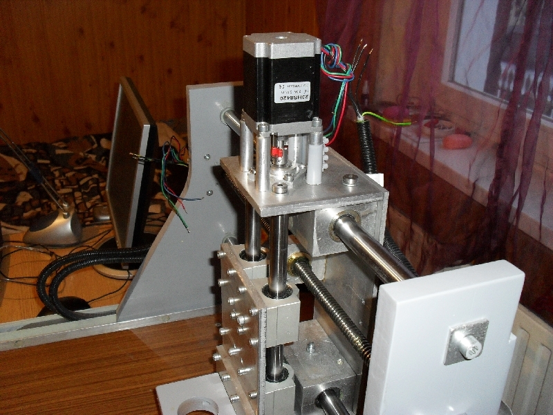

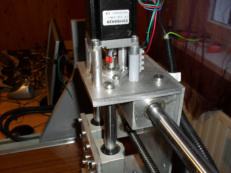

budowa osi 'z'

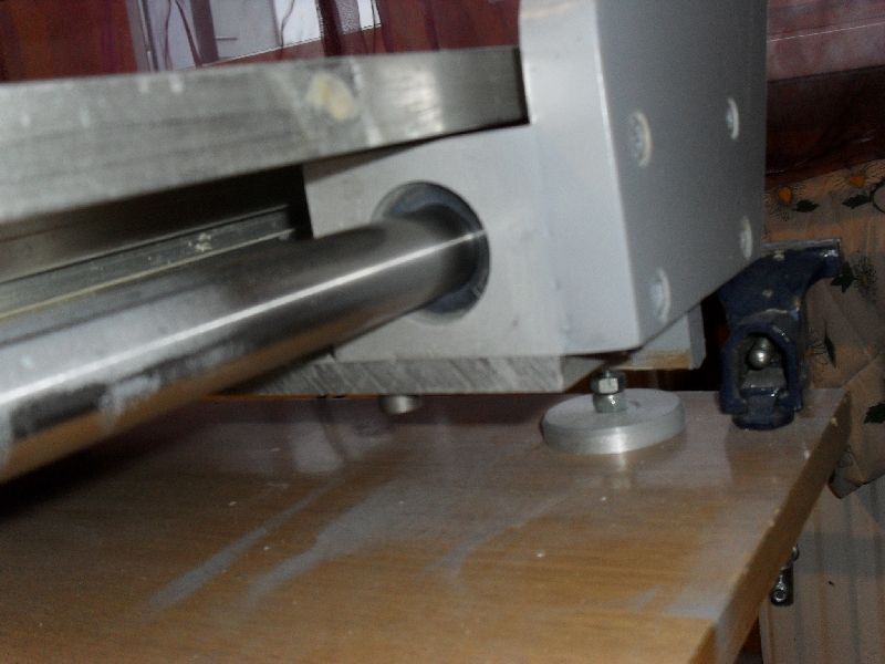

mocowanie łożyska osi 'x'

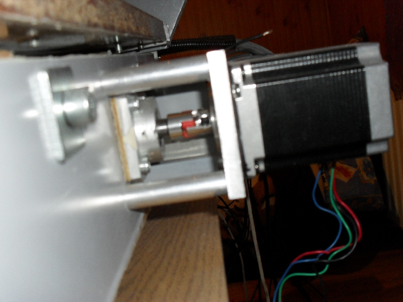

mocowanie silnika osi 'x'

Post napisał: zacharius » 24 lut 2010, 08:01
fajna maszynka, jedna uwaga: na zdjęciu "mocowanie silnika osi 'x' " wygląda jakby sprzęgło odsunięte jedna strona od drugiej,na z to samo. lepiej by było dosunąć chyba że to z namysłem zrobione w fazie testów. a poza tym wygląda na ok.

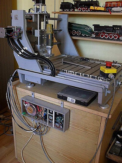

PLOTER FREZUJĄCY "DOMOWY"
Post napisał: snajper53 » 03 lip 2010, 16:46
WITAM WSZYSTKICH CZYTAJĄCYCH!!!
Trochę to trwało.ale zakończyłem budowę.
Sterownik spalił się w chwili uruchomienia.
Teraz jest dobrze.Najlepiej chodzi przy prędkości 1000mm/min.
Teraz pora na program i testy.
