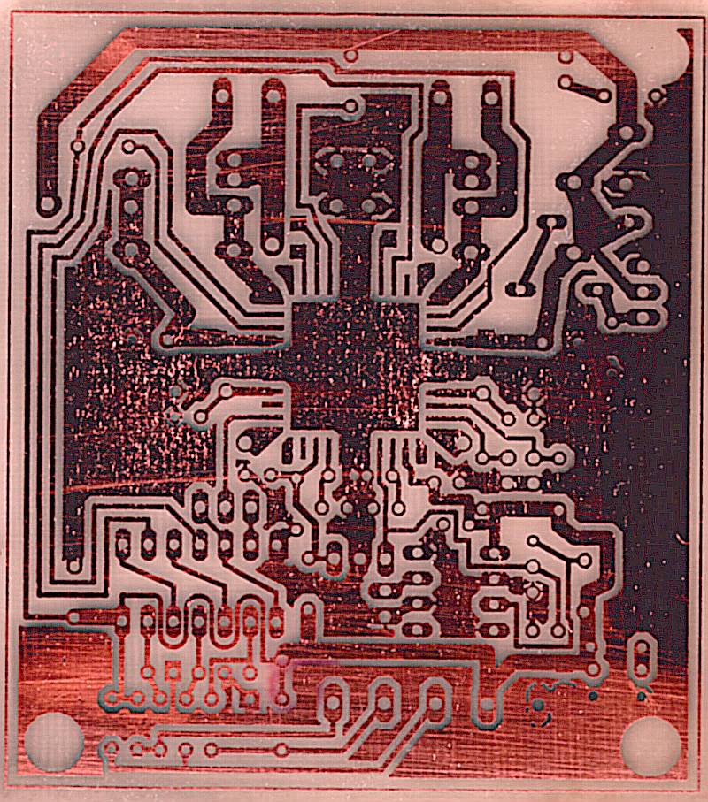

próbowałem też folie o nazwie handlowej TS200 ale nie zdaje egzaminu bo łatwo oderwać scieżki dlatego papier kredowy lub np z gazety jest lepszym rozwiazaniem a pozatym gdy się go dobrze zaprasuje sciezki jest drudno oderwać lub zniszczyć...

Witam:) po kilku dniowych próbach i testach metodą "żelazko" oraz po wspólnych konsultacjach z kolegą markcomp77 wytrawiłem płytkę wzorcową dla układu A3977...załaczam skan owej próby
oraz elemet wężyka na tej płytce
w przeciągu kilku dni sprawdziłem kilka róznych gatunków papieru kredowego oraz pare różnych kser oraz drukarek laserowych:) mogę teraz powiedzieć że najlepiej wychodzi mi na drukarce laserowej HP cdn...
[ Dodano: 2006-03-09, 07:34 ]

Kolejne próby PCB - już trawione
widok (skan) całej płytki:
zbilżenie trudnego kawałka (2400dpi):
wiem co jest żle
sam laminat - leżał 20lat na działce iśniedział... bardzo mocno porysowany papierem ściernym
wiem co jest żle

no to czekamy .... oczywiscie swoje spostrzezenia i uwagi co do tej metody mile widziane:)
