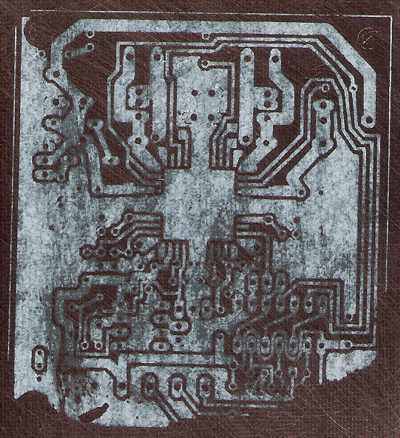

OK. Powróciłem na tarczy :(
Czasopismo:
1. kobiece
2. nie o elektronice
3. a tymbardziej o CNC
4. chyba coś nie tak robię ;)
Na skanie widać, że prawie dobrze. Problemy pojawiają się na brzegach. Wykonałem 15 prób z różnymi temperaturami żelazka, przez różne materiały tj. szmata lniana, bawełniana, bez (stare żelazko więc żona nie będzie chciała rozwodu).
To co widać jest moim zdaniem najlepszym wynikiem jaki otrzymałem.
Żelazko ustawione pośrodku między 2 a 3 kropkami. Płytka podgrzewana przed nałożeniem kartki z drukiem. Następnie na zadrukowaną kartkę kładłem zwykłą kartkę i jeżdziłem po tym żelazkiem aż zobaczyłem na biełej kartce odcienie ścieżek. Nie muszę dodawać, że siłą z jaką to robiłęm była bardzo duża. Następnie do wody, 2 minutki moczenia i oto efekt.
Zapomniałem dodać, że toneru użyczyłą do testów drukarka HP.
Jutro zrobię wydruki na folii, bo wcześniejsze produkcje właśnie na niej robiłem bez problemów.

Witam:) co do prawidłowego naprasowania to zamieszczam skan po naprasowaniu i po usunieciu papieru w moim przypadku kredowego...cóz moge się pochwalic że mi za 2,3 razem płytki zaczeły wychodzić dobrze...należy zwrócic czy po naprasowaniu mamy ostre krawędzie ścieżek a toner nam się nie rozmazał..
Jeśli natomiast rozleje nam się toner bedą napewno mikro zwarcia itp...
oczywiscie wymaga to wprawy i dużej cierpliwości by płytki wychodziły perfekcyjnie..
A co do sposobu to najlepsze efekty uzyskuje się przez nadruk na laserówce HP..
oto skan całej płytki po usunieciu papieru...
o oto wycinek wężyka...
miejsce po A3977
mam nadzieje że kolega Marek też załączy skany tuż po naprasowaniu i usunieciu papieru...wspólnie poprzez wymiane doświadzczeń doszliśmy do efektu jak wyżej..
