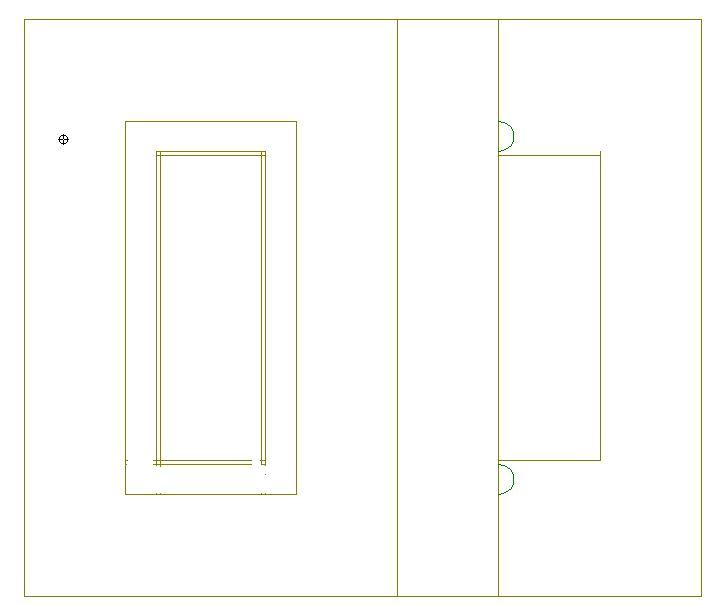

Ma ktoś doświadczenie przy projektowaniu form na tworzywa gumowe? Muszę zrobić formę na detal o wymiarach 5x10 długość uzależniona od długości, z tego co już udało mi się dowiedzieć, należy założyć skurcz 1-1,6% (zwykła guma) a jak z materiałem i powierzchnią? Można gdzieś znaleźć jakieś artykuły na ten temat.. lub może ktoś podzieli się swoją wiedzą..

projektowałem matryce na uszczelki i inne detale gumowe. Gdzieś na forum trochę opisałem.
zdzicho pisze:Widziałem takie formy są stalowe i polerowane.
są polerowane ale nie musza być stalowe - to zalezy od ilosci sztuk. Dla jednostkowych ilości spokojnie wystarczy duralowa a i latwiej taka wykonać.

Są takie same jak dla większości tworzyw sztucznych. Jednak trzeba mieć na uwadze, jak tu już wspomniano na forum, że granulat gumy jest termoutwardzalny a nie termoplastyczny.

Kolego Mewa ten skurcz to coś za mało popytaj sprzedawcy jaki dany materiał ma skurcz ewentualnie małe pruby. A jak policzyć formę załużmy że skurcz wynosi 1.6% np:forma 10x20x50 to wymiary formy
10x1.016=10.16
20x1.016=20.32
30x1.016=30.48
po wybraniu trzeba zrobić rowek dookoła wybrania na odprowadzenie naddatku materiału i obcięciu Obrazek
