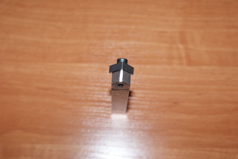

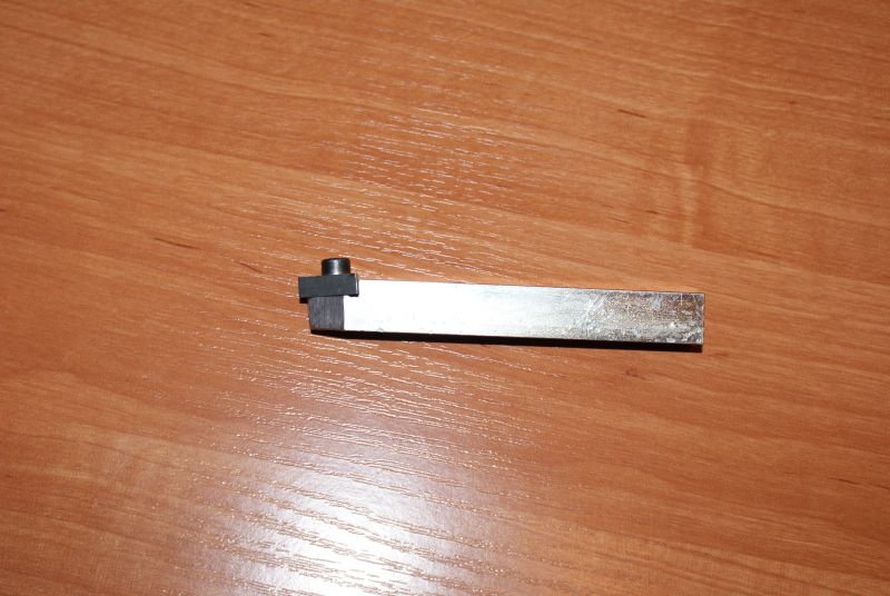

witam. chciałem pokazac nóż który sam zrobiłem. trzonek 12x12 płytka TNMM 160404. na trzeciej fotce widac kawałek wałka obtoczonego tym nozem. co sadzicie o tym????
lukadyop
Posty: 1374
Lokalizacja: szczecin
#36
Post napisał: lukadyop » 26 paź 2009, 18:11
Witam ten nóż rewelka, do własnych potrzeb w sam raz, markowe trzonki do noży są bardzo drogie.

Post napisał: jawor4x4 » 28 paź 2009, 09:44
witam ponownie. chciałem zaprezentować swoj kolejny nóż który zrobiłem sam. kolega gelorad, pytał sie jaka to stal. ten nozyk na zdjęciach ponizej wykonałem z preta kwadratowego 12x12 ale niewiem co to za stal. kupiłem taki gotowy kawałek 30cm w sklepie z częściami do ciągników i maszyn rolniczych. sprzedawca powiedział ze to jest materiał z którego sie robi kliny do osi silników zeby załozyc koło pasowe. twardosc tego materiału uwazam ze jest odpowiednia. dobrze sie obrabia i daje sie gwintowac. płytka jak juz pisałem kilka postów wyzej TNMM 160404. pochylenie płytki to 95 stopni. płytka jest tylko połozona na płaskiej powierzchni i przykręcona śrubką imbusową M4.co do srubki mocujace to jest z tym mały problem poniewaz otwór w płytce ma srednicę 3,81 mm i srubka niepasuje, ale jest na to sposób , moze niejest to dobre rozwiazanie ale ja poprostu małym pilnikiem delikatnie polatałem po gwincie i wszystko zaczęło pasowac. po złożeniu wszystkiego w całosc przyszła pora na test w tokarce. nóz toczy bardzo ładnie powierzchnia jest bardzo gładka i równa. zachęcam do zrobienia takiego noza bo jak wiadomo fabryczne oprawki są bardzo drogie. koszty to praktycznie tyko zakup płytek wieloostrzowych.

Jak dla mnie rewelacyjny pomysł. Tylko mam jedno pytanie. W oryginalnym nożu pafany jest łamacz wiórów. Co prawda mój nożyk ma chyba te mniejsze płytki (bodajże TNUN 1103rr). Płytki te mają łamacz oddzielnie od płytki. Na twych zdjęciach jeśli dobrze widzę płytka ma już ów łamacz zrobiony?!? Czy mam przez to rozumieć, że małe płytki nie mają zrobionego łamacza, a duże już tak?
jawor4x4
Posty w temacie: 15
Posty: 127
Rejestracja: 15 mar 2009, 20:14
Lokalizacja: Ełk
#40
Post napisał: jawor4x4 » 28 paź 2009, 11:02
płytka ma tzw. "holiki" odpowiedzialne za zwijanie wióra.
