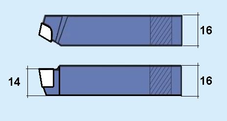

Post napisał: gelorad » 06 paź 2009, 13:34
Tech4art pisze:generalnie w osi (przynajmniej u mnie) w nutoolu są noże o wysokości ostrza 12mm... ........... u mnei oś jest na 12 mm
U mnie w LD550 oś konika jest na 14mm od podstawy wnęki imaka. Nóż z trzonkiem 16x16 z obniżonym ostrzem na 14mm pasuje idelanie, natomiast pod nóż 12x12 muszę podkładać 2mm blaszkę.

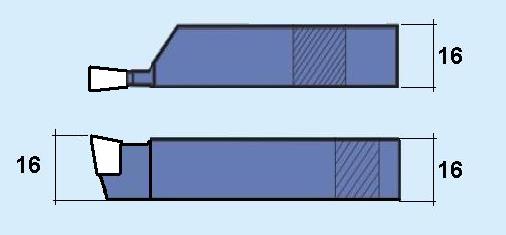

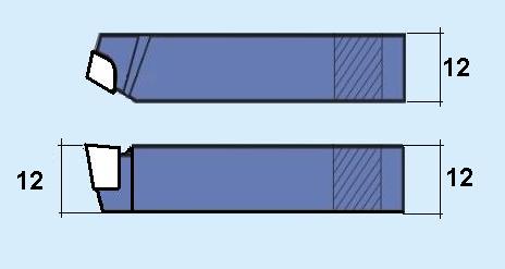

gelorad
Posty w temacie: 19
Posty: 216
Rejestracja: 23 wrz 2009, 13:32
Lokalizacja: Lublin
#18
Post napisał: gelorad » 06 paź 2009, 21:49
Jeden rysunek wart 100 słów
Rysunek mojego imaka i kła:
Zaznaczam że kły konika i wrzeciona zgrywają się idealnie (dla ludzkiego oka)
Mam dwa oryginalne noże z widią o trzonku 16x16, i jeden pożyczony 12x12 wstawiłem wymiary o które mi chodzi.
Widać ze wysokość krawędzi tnącej jest różna pomimo jednakowego trzonka. Tylko pierwszy nóż z wysokością 14 pasuje, drugi jest za wyskoi, a trzeci za niski.
