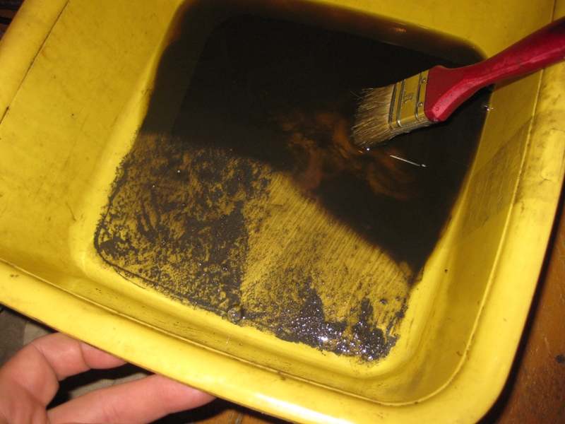

Potwierdzam z całą stanowczością. Tak wygląda "odzysk" wiórków i brudu jedynie z suportu.clipper7 pisze:Tokarka w stanie dostarczonym przez producenta nie powinna być uruchamiana.Wymaga rozkonserwowania, zalania olejem itp

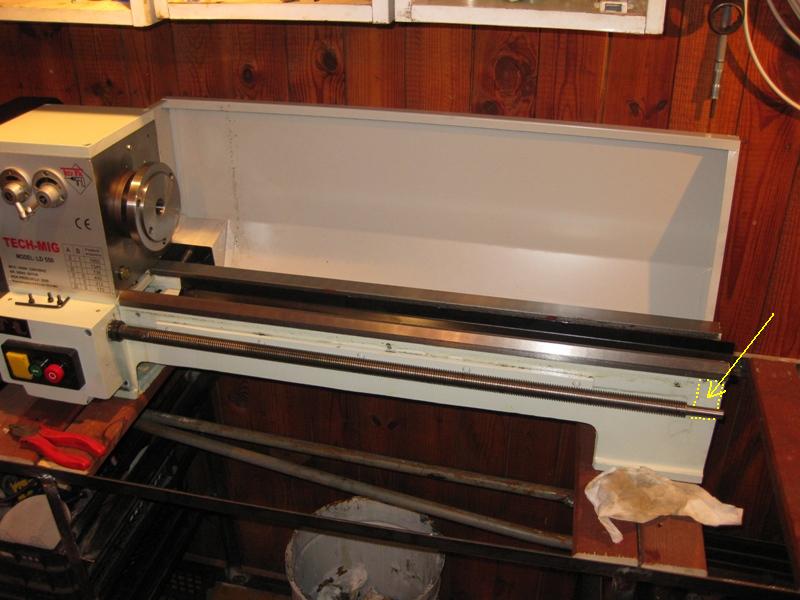

Aby zdjąć suprt wystarczyło odkręcić prawe łożysko śruby pociągowej (żółta strzałka). Jak odczepić śrubę pociągową? Wygląda jakby była przymocowana na kołki, ale ni diabła nie chcą mi wyleźć....??
Pyatanie 2
Suport jeździ nierównomiernie, są trzy miejsca w których trzeba mocniej naciskać na korbkę. To krzywe prowadnice? A może coś nie tak z listwą zębatą za śrubą pociągową?

Znaczy krok po kroku jak rozebrać? jak myć? jak smarować?
Mycie: ręczniki papierowe lub szmaty, bańka z benzyną, miska, pędzelk i jazda!
Smarowanie: miska z olejem, pędzelek i jazda!
Musztarda po obiedzie. Śrubę pociągową umyłem pędzelkiem "w powietrzu" i już złożyłem wszytsko do kupy. Co najwyżej mogę zrobić fotkę całości, ponumerować części i opis w punktach dodać.
