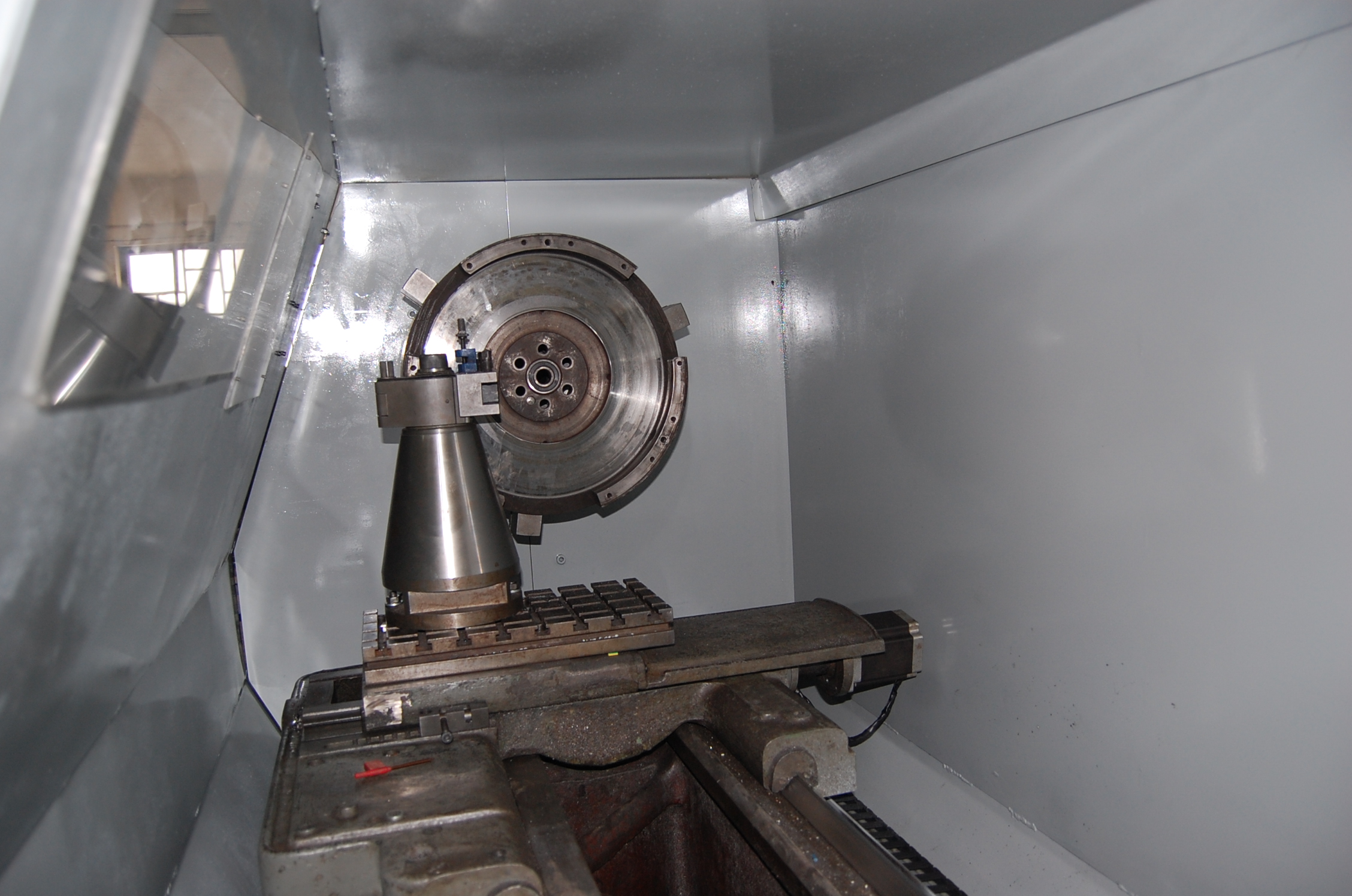

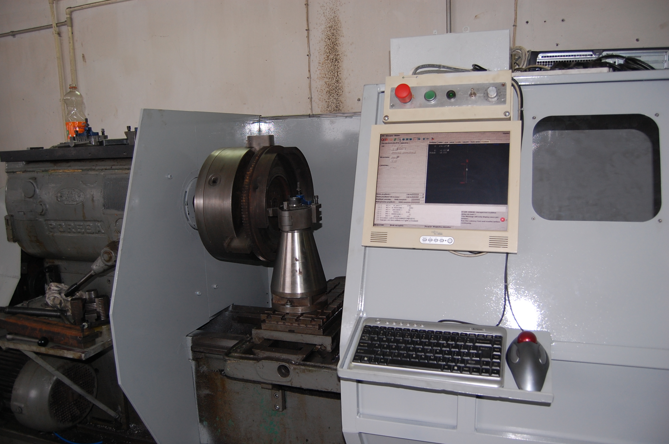

Post napisał: kamar » 30 sty 2013, 10:28
Robota właściwie skończona, robi sie całkiem wygodnie. Trzeba jednak jeszcze dołożyc oświetlenie bo po zasunięciu nic nie widać chociaż szybki czyste.

bcgarage
Posty: 59
Rejestracja: 06 maja 2012, 17:11
Lokalizacja: Żary
#58
Post napisał: bcgarage » 30 sty 2013, 17:36
Regeneracja kół masowych ;) Dobry interes zważając na ceny nowych :)

Post napisał: IMPULS3 » 31 sty 2013, 18:13
kamar pisze:Robota właściwie skończona, robi sie całkiem wygodnie. Trzeba jednak jeszcze dołożyc oświetlenie bo po zasunięciu nic nie widać chociaż szybki czyste.
Ze też nikomu to nie przyszło na myśl, aż dziwne. Czyli dodatkowy otwór , pleksa i dopiero lampa czy lampa wewnątrz?
Ps. Znowu będzie że się czepiam, ale jakby tak trochę obudować ten okrągły wrzeciennik to by była maszynka nie do rozróżnienia czy z tego roku czy dawniejsza. :wink: Choć przyznaję że wyszło całkiem zgrabnie.
Posty w temacie: 207
Posty: 17333
#60
Post napisał: kamar » 31 sty 2013, 18:23
IMPULS3 pisze:[ ale jakby tak trochę obudować ten okrągły wrzeciennik to by była maszynka nie do rozróżnienia czy z tego roku czy dawniejsza..
Ta , dwa arkusze blachy i byłaby jak ta z tematu nizej za 100 000 € :) Na wyglądzie mi specjalnie nie zalezy a jest troche miejsca na klamoty. Lampe wsadzę w srodek.
