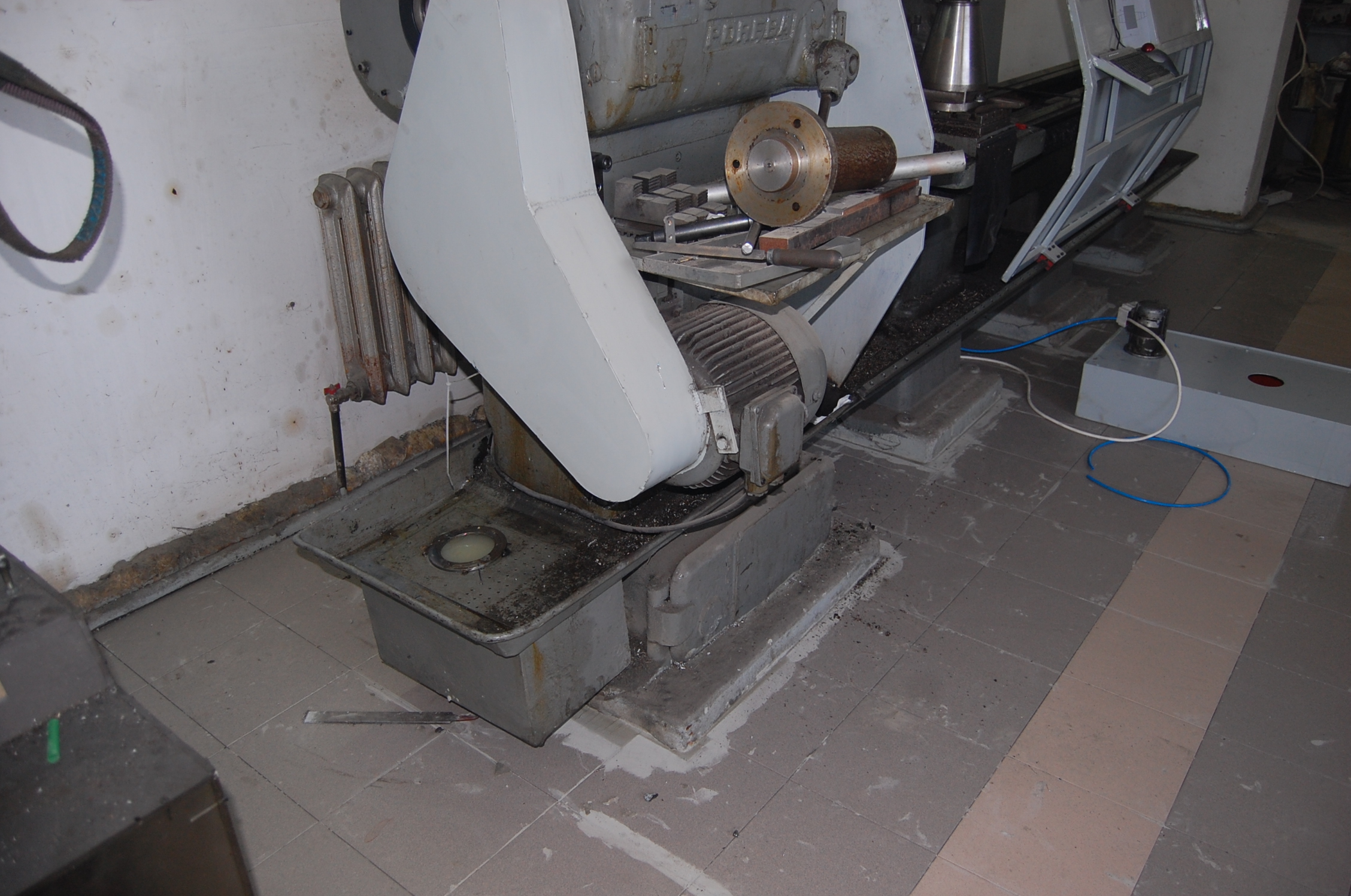

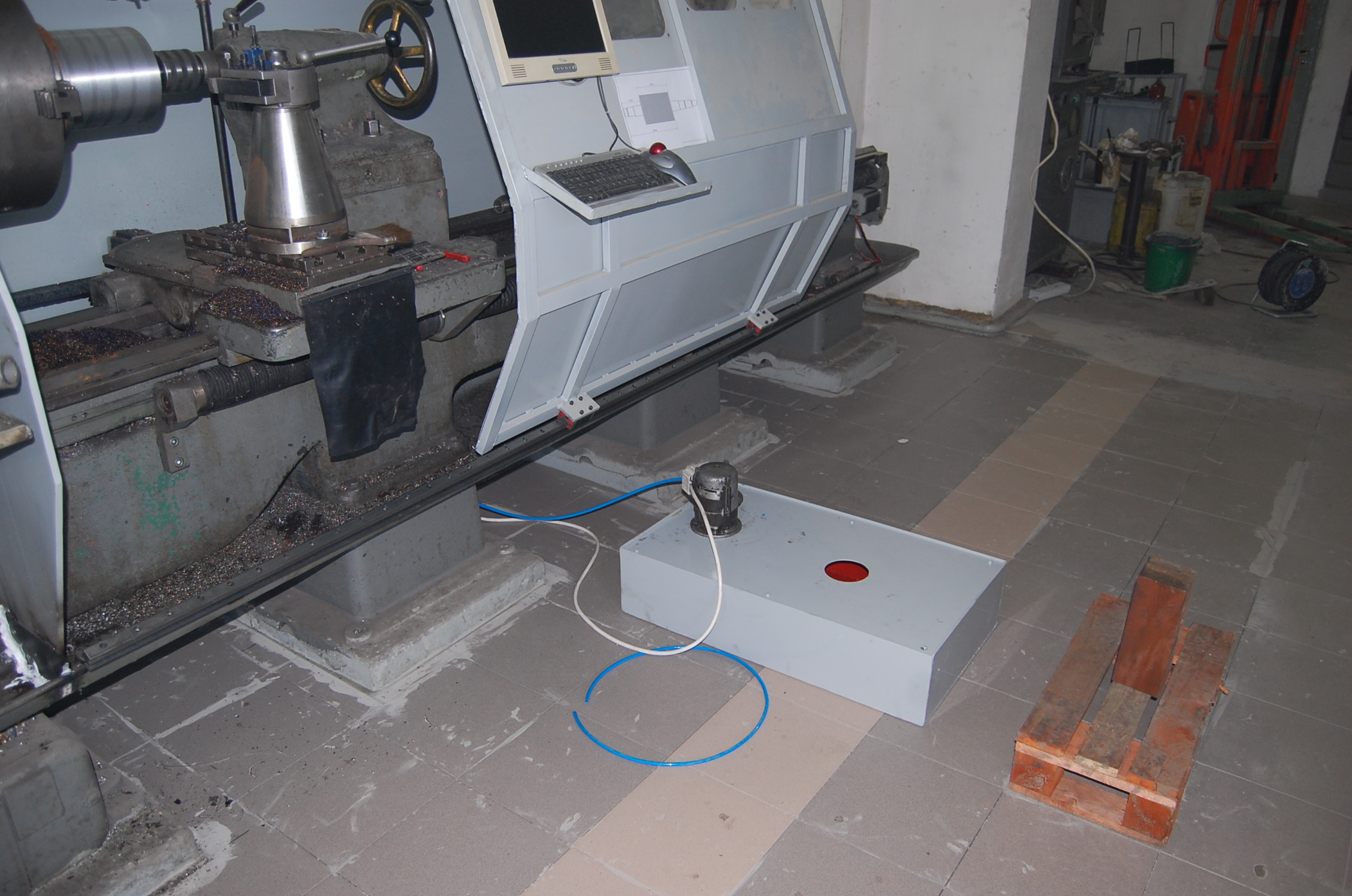

Post napisał: kamar » 12 lut 2013, 08:51
Po próbach z chłodzeniem, wyszedł fajans projektantów z Poręby :)
Zbiornik malutki, wanny 4m, trochę drobnych wiorów w wannie i po paru minutach cały zbiornik przepompowany.
Ratujemy sytuację przeniesieniem większego zbiornika na środek i ograniczeniem wanny.
