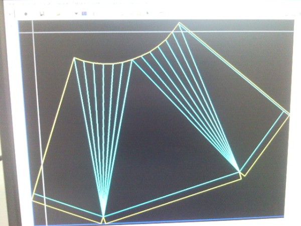

Witam wszyskich,
Od paru dni mecze sie narysowaniem tego jako rozwiniecie blachy i musze to wykonac ale nie mam pojecia jak.
jako Lofted bend nie dzial abo u podstawy sa ostre krawedzie a u szczytu okrag. Moge to zrobic wyciagnieciem ale nie moge zamienic tedo jak sheet metal z liniami giecia, moge tez do tego uzyc walcarki ale nie wiem jak to narysoawac????
znalazlem super soft '' CONE LAYOUT '' ale tam nie ma mozliwosci aby u podstawy byl czworoscian
Bede super wdzieczny
http://www.fotosik.pl/pokaz_obrazek/7df ... 164bb.html
POMOCY Stozek jako rozwiniecie sheet metal

a prosze cie bardzo
tu masz dxfa
i foto dyfuzora ( symetryczny )
[ Dodano: 2009-09-19, 09:56 ]
w pierwszym pliku zrobiłem symetryczny a z tego co wiedze jest odsadzony masz tu drugi plik DXF
[ Dodano: 2009-09-19, 09:58 ]
dodam ze linie niebieskie są to linie gięcia + centymetr na zgrzew punktowy

Dzieki Wielkie,
Prosze powiedz w jakim sofcie to zrobiles???
[ Dodano: 2009-09-19, 21:17 ]
po otwarciu tych dxf na ekranie autocada pustka????????????

Lantek Expert 99 ok sprubuje ci przesłać w poniedziałek poniewaz w domu niemam jak Pozdrawiam
[ Dodano: 2009-09-21, 06:22 ]
usunołem linie giecia moze to pomoze
(są to dwa oddzielne elementy) !! zgrzać ze sobą .

Hej Robal
sprobuj moze wyslac ten plik dxf na [email protected] poniewaz te ktore zalaczasz na forum maja tylko kilka kilobajtow i sa puste po otwarciu w AutoCAD.
