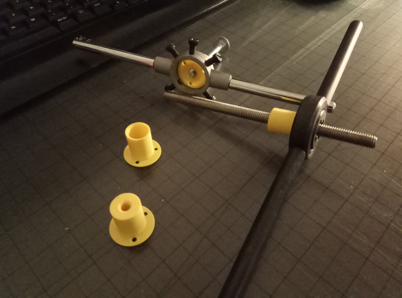

A macie jakieś patenty na to samo ale dla narzynek? Zaznaczam że nie mam tokarki.
Tak są takie tuleje prowadzące do narzynek nawet przy okazji jakiegoś tematu było już tu na forum

Post napisał: ishi » 01 maja 2020, 18:30
Miałem kupować ale potem stwierdziłem po co... jak mogę wydrukować. :wink:
