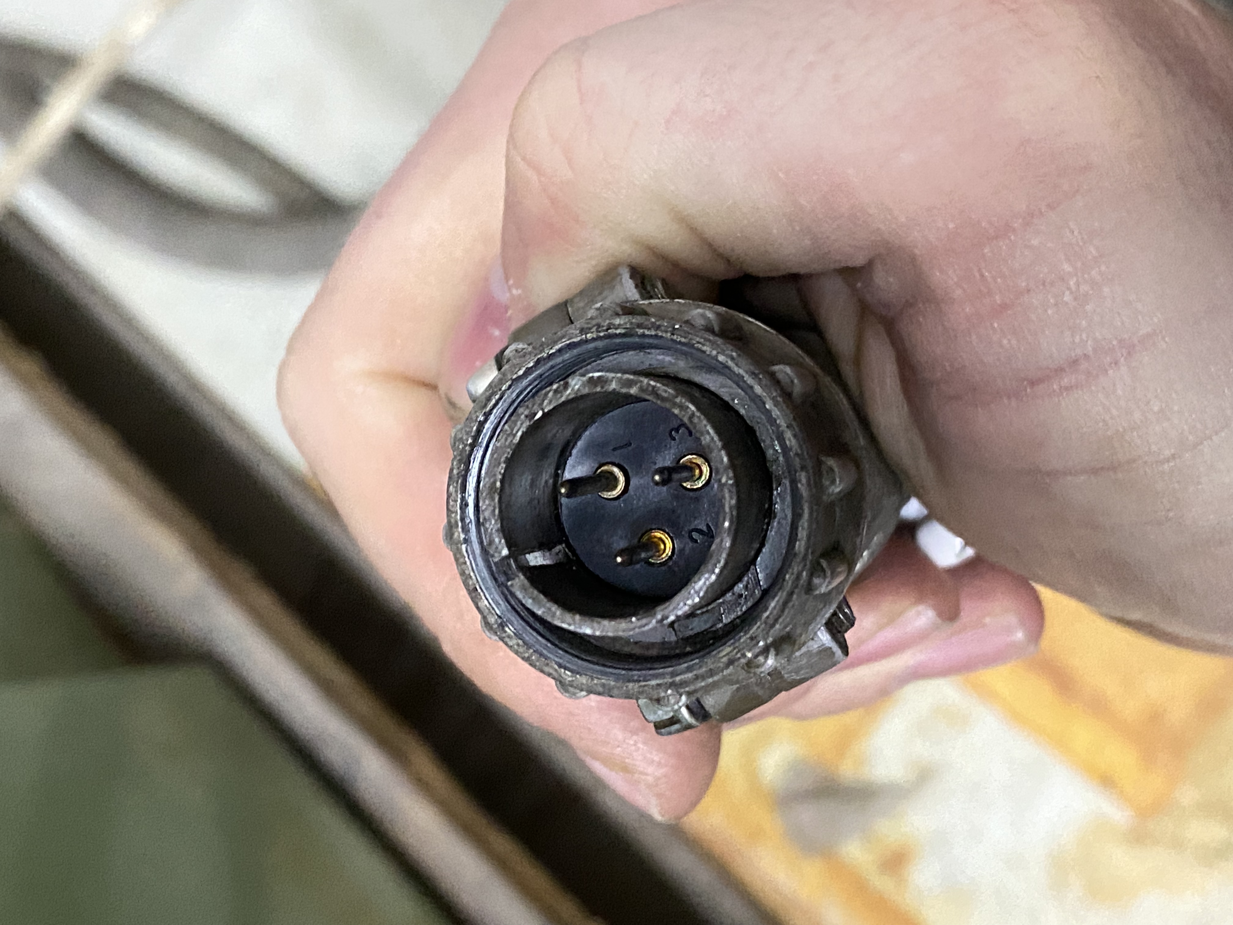

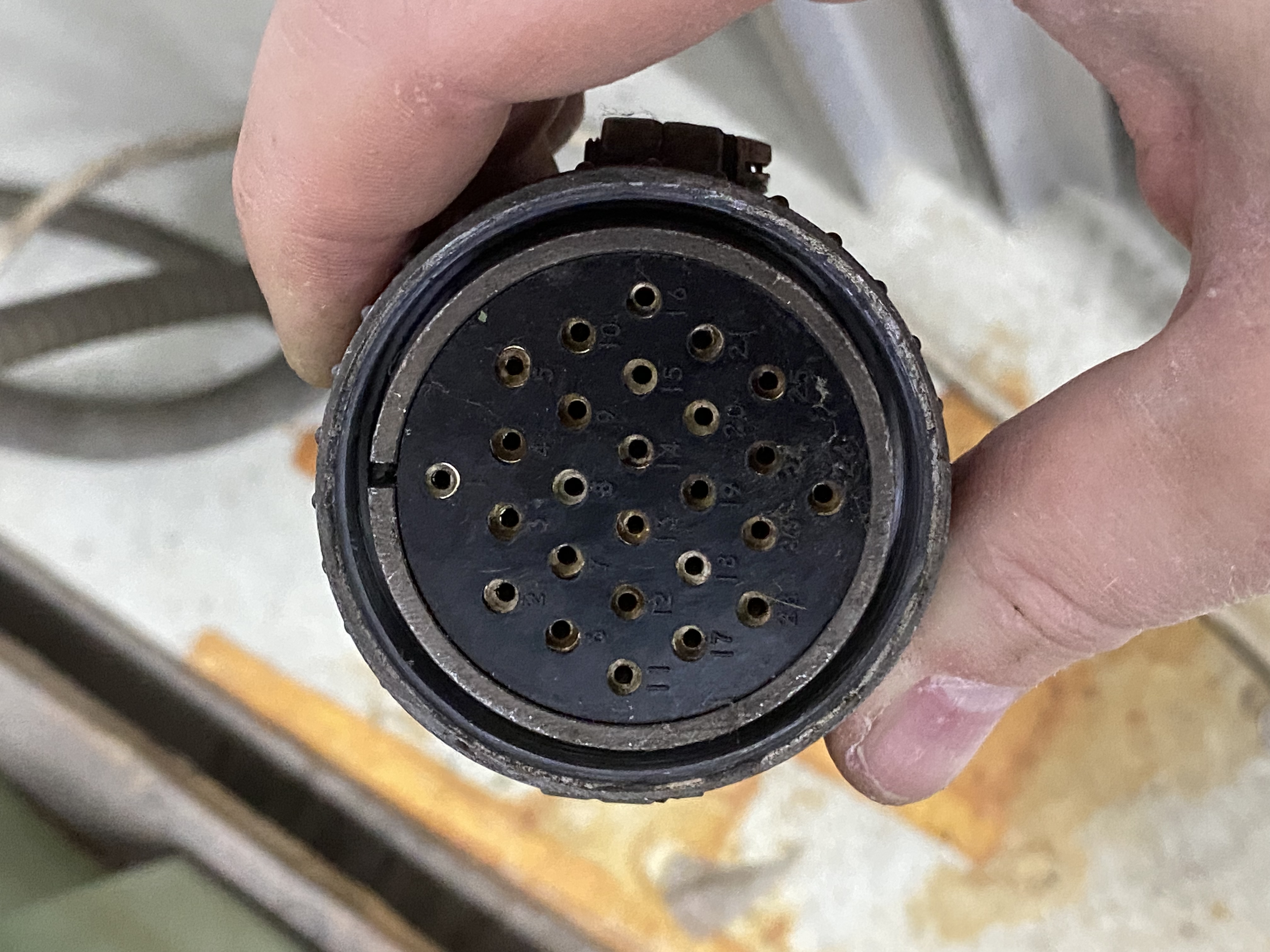

Tak sobie myślę, że wolałbym zostawić obecne sterowanie nieruszone podczas testów, bo zawsze dobrze móc zmierzyć, co maszyna wysyła gdzie jak sterowanie jest podłączne, więc idealnie by było jakbym mógł po prostuprzełączać się pomiędzy LinuxCNC, a oryginalnym sterowaniem. Ktoś wie co to za wtyczki w załączonych zdjęciach?

Tak jeszcze dodam - średnica zewnętrzna tej dużej to ok. 46mm, gwint nakrętki chyba M50. Jedyna wtyczka jaką znalazłem z takim rozstawem pinów to "WS28", ale jest dużo mniejsza

Kilka lat temu też szukałem tych wtyczek.
Długo zajęło mi przeszukiwanie tme, ale się udało.
Poszukaj pod firmą Amphenol, teraz mam na stole jakąś o oznaczeniach DS31060, może to będzie akurat ta seria.
