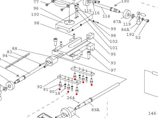

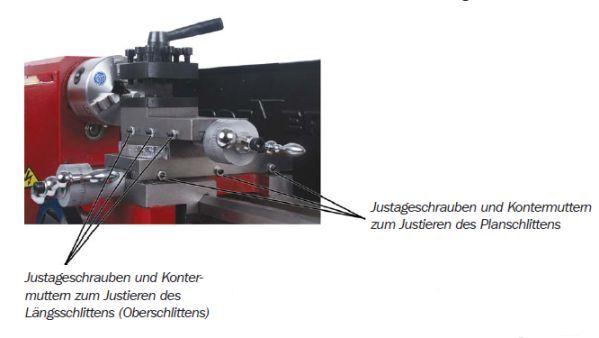

wie ktoś może gdzie kasuje się luzy na prowadnicach bo niestety pojawiły się niewielkie,

Śruby do kasowania masz tu pokazane na załączonych obrazkach. Mam DTR po niemiecku, ale mam nadzieję, że z tokarką też otrzymałeś instrukcję, która powinna być po polsku.
To te zaznaczone na czerwono. Szukaj ich od dołu suportu.
Śruby do kasowania luzu suportu wzdłużnego.jpg (40.79 KiB) Przejrzano 3386 razy
Śruby do kasowania luzu suportu poprzecznego i na sankach.jpg (21.37 KiB) Przejrzano 3414 razy

Dziękuję bardzo za te informacje, za parę dni sprawdzę czy uda się skasować luzy
