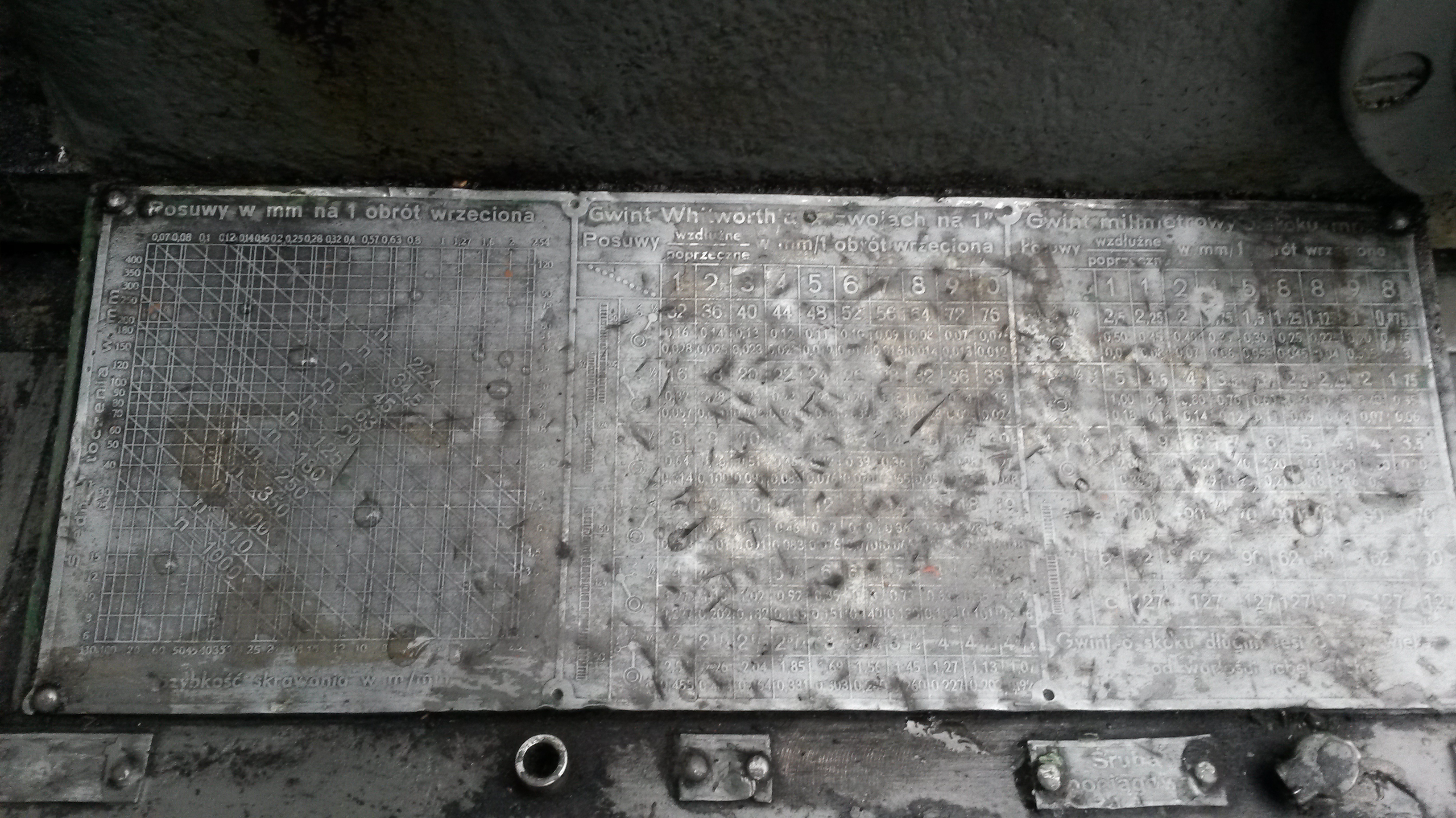

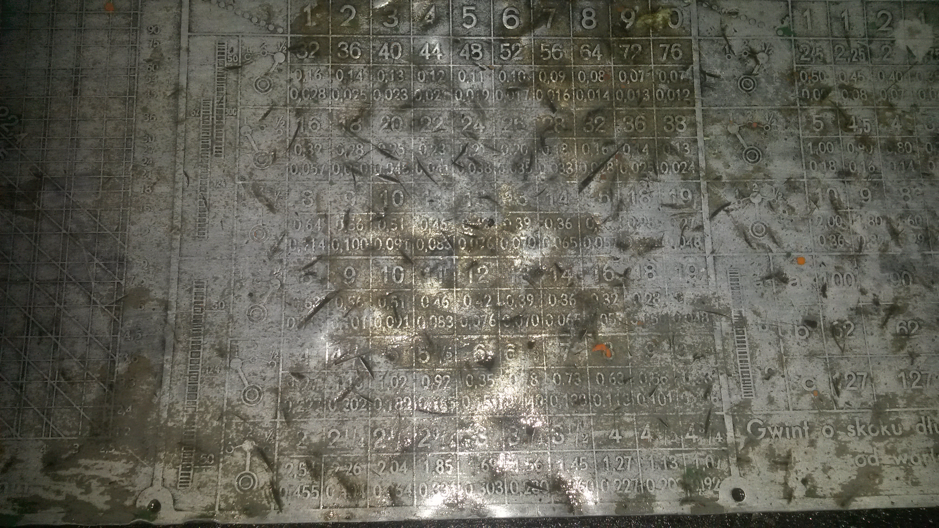

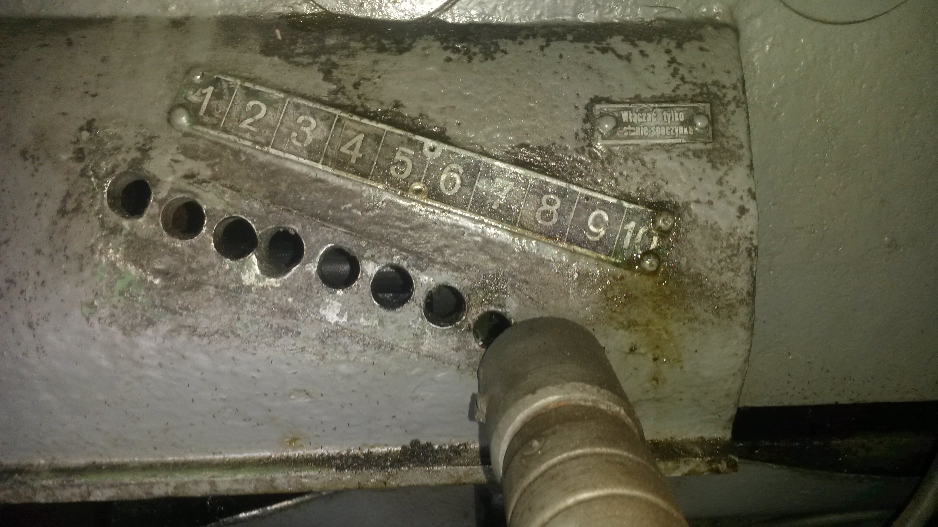

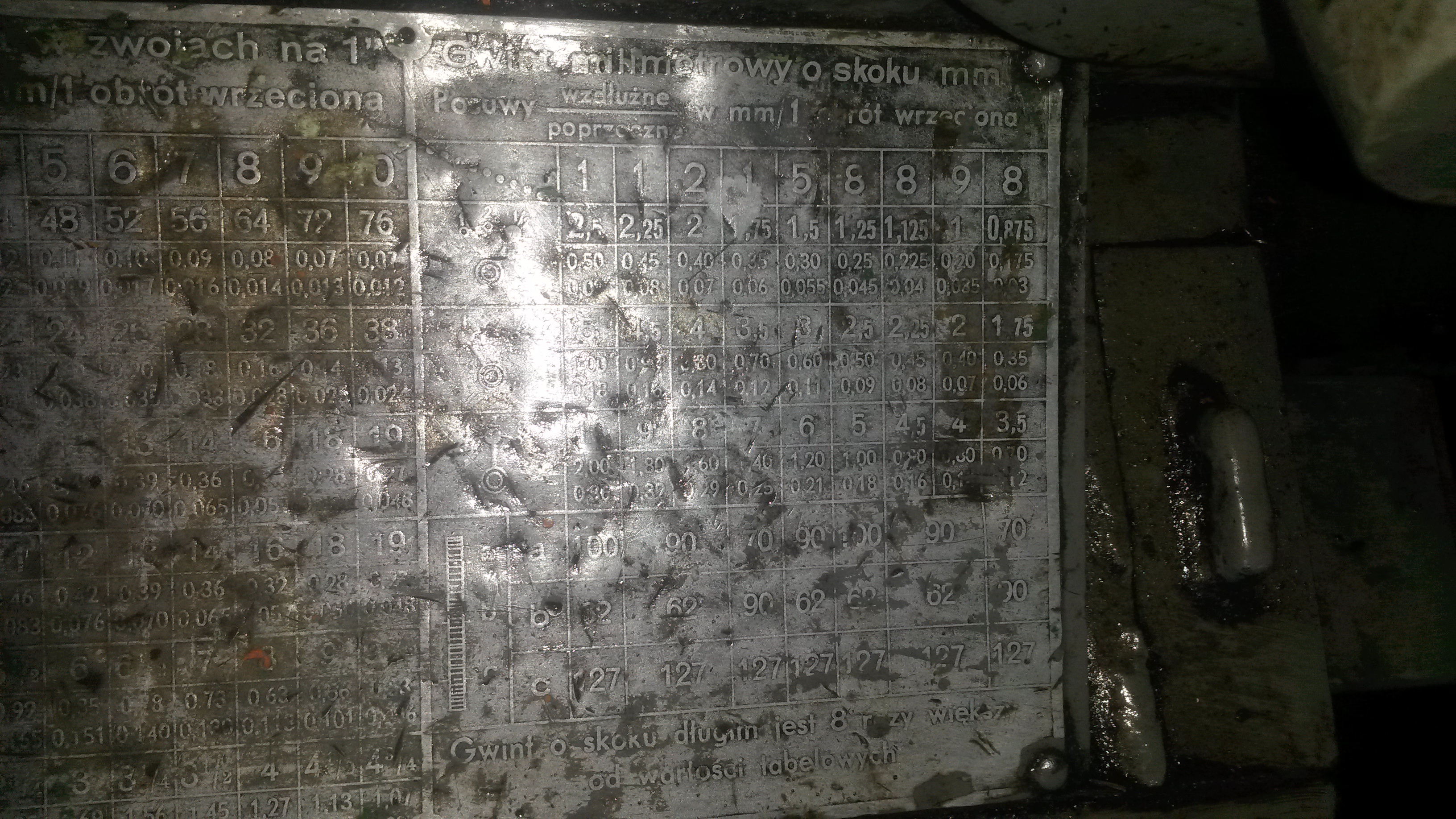

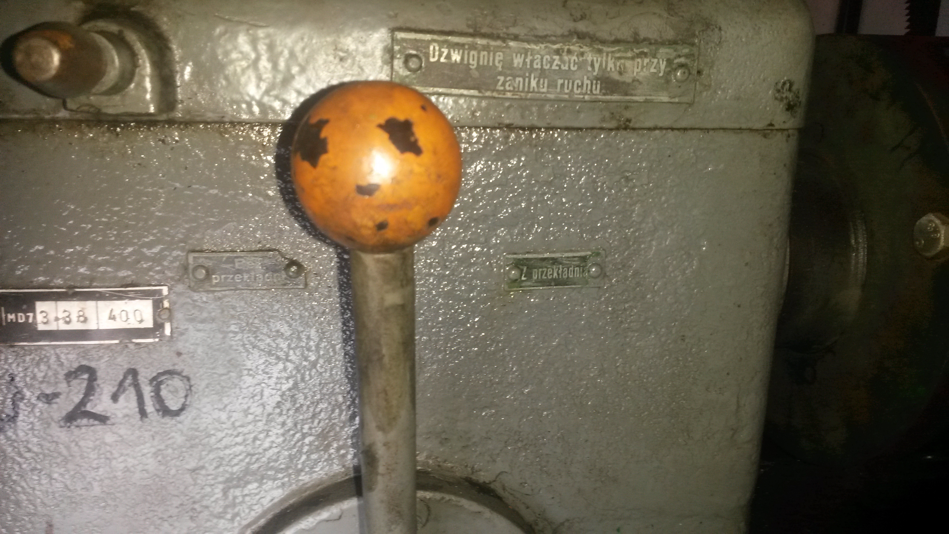

Witajcie koledzy to mój pierwszy post na forum, posiadam taką tokarkę (Wiepofama TU-210) i u mnie zachowała się tabliczka z posuwami, jednak nie posiadam w chwili obecnej lepszych zdjęć, po weekendzie postaram się zrobić czytelne fotki i je tutaj wrzucę. Również spędziłem dużo czasu nad poszukiwaniem dokumentacji do tej maszyny lecz nic nie udało mi się znaleźć na jej temat.

No świetnie, przyda się i będzie można wygenerować nówkę w jakimś gnumeric`u.

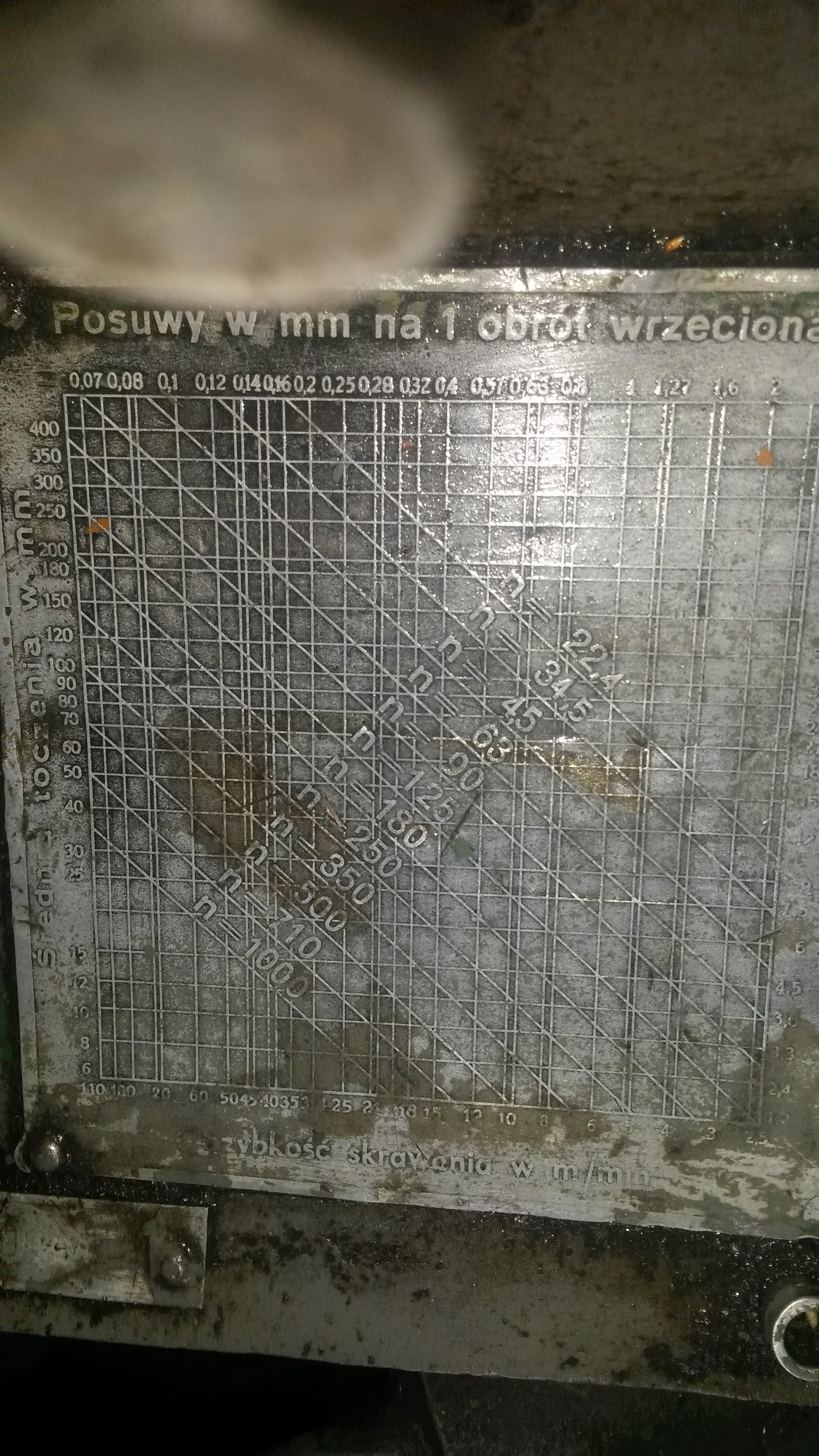

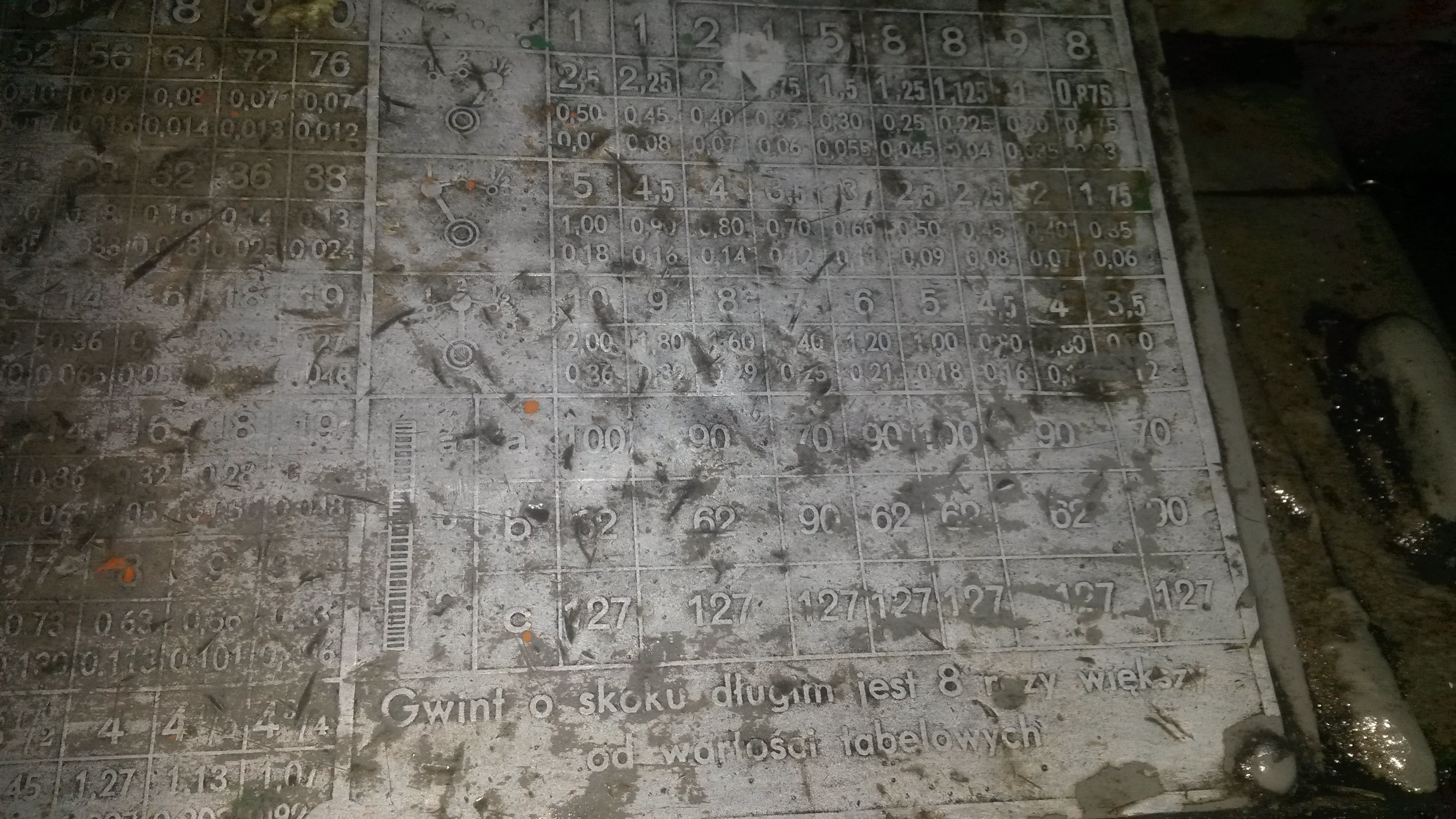

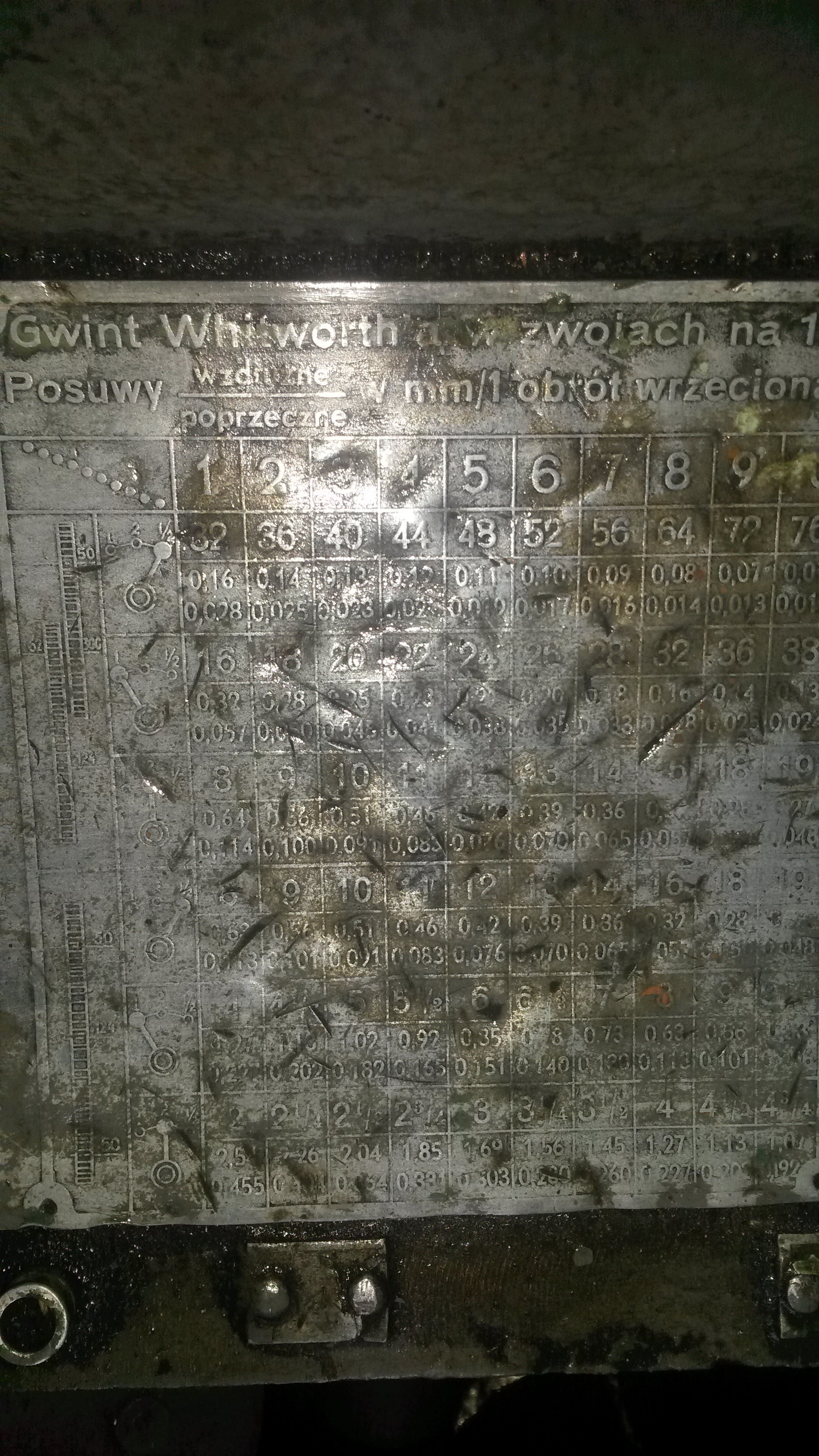

Zrobiłem tabelkę

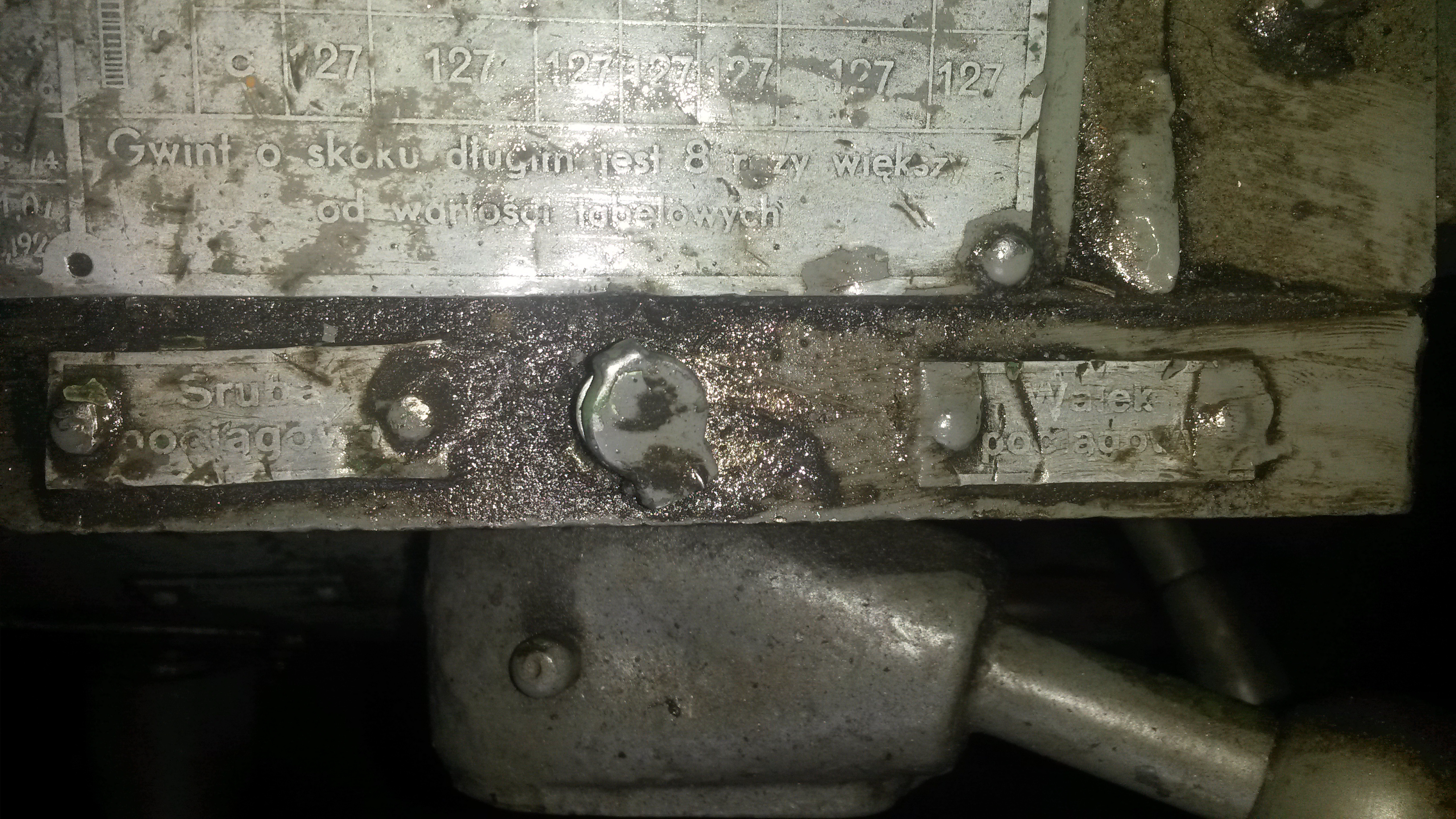

Czy ja dobrze widzę że aby uzyskać najmniejszy posuw to trzeba posiadać koło o 300 zębach? Jaki moduł posiadają koła zębate gitary?
pioterek
Posty: 1724
Post napisał: pioterek » 04 mar 2017, 08:50
No, tak to wygląda, ale powinno być "100" słownie "sto"
