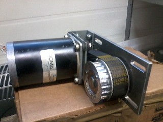

już doczytałem
, krokowiec z jakąś inną budową magnesu stałego, ta hybryda mnie zmyliła
bałem się że kupiłem jakiegoś syfona
to model H33NRFS-LNN-NS-OO ciężko znaleźć coś na jego temat , ale wziąłem pomierzyłem uzwojenia i porównałem z nowymi modelami, takie same parametry ma silnik 6,5Nm, 5,5A
4 uzwojenia 8 przewodów , nada sie do poruszania bramą
jak na razie zbieranie części idzie ok , same złote strzały, ten silnik powyżej z przekładnią 3/1
180zł, komp 180 zł,zasilacz 56V30A 180 zł,prowadnice hiwin na belkę 2x2,2m 420 zł
potrzebuje jeszcze silniki na belke ok 3Nm 2A i do Z tki 0,5Nm 2A może kto ma na zbyciu ?

mocne nie mocne , kolega z forum zaproponował na wszystkie osie 6,9Nm, to zwątpiłem ,
bo myślałem że na przełożeniu 3/1 wystarczą 3,1Nm, ale faktycznie jak brama ma chulać
to przyjąłem do bramy 6,5Nm na bramę 3Nm na z 0,5 Nm,

6,5 Nm i przełożenie 3:1 dla plazmy to przerost formy nad treścią
Na twoich założeniach to ty możesz frezarkę budować.
Pamiętaj tylko aby nie dać się ogłupić albowiem plazma a raczej palnik "przelatuje" NAD materiałem i praktycznie niema tam żadnych oporów oprócz własnych oporów toczenia
ja mam na podobnej maszynie silniki 3Nm 3A 1:1 i jest to naprawdę problem zatrzymać

tylko że te przełożenie to nie na siłę a raczej na dokładność robię , bo na razie mi wychodzi ok 4 kroki na 1mm, a nie chciał bym wchodzić bardziej niż 1/8 w mikro kroki
z tego co rozkminiłem to będę mógł szybciej palić,bez gubienia kroków, i bez 600khz
pytanko mam do palenia blach 2-3 mm na max 40A zostać przy PT31 czy szukać A-81?
