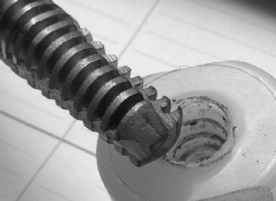

a druga sprawa , nabyłem śrubę trapezową z nakrętkami z brązu do osi Z, i okazało się że luz na nakrętkach jest wręcz kosmiczny a ciągłe kasowanie drugą nakrętką do mnie nie przemawia
, więc wziąłem rolkę z tworzywa poliamidowego, przewierciłem , z kawałka sruby trapezowej zrobiłem na jednej stronie tępy gwintownik a na drugiej stronie ostry, podgrzałem śrubę i nakręciłem poliamid , najpierw na tępo i na gorąco , potem pozwoliłem ostygnąć, następnie przeleciałem na zimno ostrym gwintownikiem,, na dł 2 cm uzyskałem bezluzowy gwint, bardzo lekko pracuje na śrubie , teraz kombinuję z nakrętką dłuższą bo o dł 4 cm, i zastanawiam się czy robić podobnie jak za pierwszym razem , czy szukać żywicy bąz poliamidu do odlania , i po prostu odlać taki dłuższy wałek na śrubie trapezowej, po czym śubę wykręcić , a wałek pociąć na krótsze nakrętki , w napędach do bram są takie nakrętki i dość długo wytrzymują, myślicie że na osi Z wytrzyma z rok ?

Też sobie zrobiłem nakrętkę trapezową z poliamidu, gwintownik wystrugałem z kawałka śruby trapezowej. Ciekawa ta metoda na gorąco. Ja gwintowałem na zimno i działa. Możesz sobie zrobić z pięć na zapas. Powinna z rok spokojnie wytrzymać a nawet śmiem twierdzić że i dłużej. W plazmie nie masz oporów skrawania, wozisz tylko palnik więc zdążysz się zestarzeć zanim ten poliamid się wykoleboce. Ważne żeby śruba nie była zardzewiała i nie miała zadziorów, dobrze jest jej się przyjrzeć i ewentualnie przepolerować papierem ściernym tak po wierzchy jak i w rowkach gwintu. No i wiadomo, kto smaruje ten jedzie...
Ja poszedłem na łatwiznę i śrubę przystosowałem ze starego i nieużywanego lewarka od kaszlaka. siedzi tam najczęściej śruba TR 16x4 jak dobrze pamiętam.

Post napisał: jo » 26 sty 2013, 19:38
faktycznie śruba ma jakieś zadziory, trzeba to przepolerować ,
poniżej wstawiam zdjęcie gwintownika :mrgreen:,
, powie ci że jak nakręciłem na gorąco to potem musiałem kluczem w imadle zkręcać , następnie przeleciałem gwintownikiem 1 raz , było idealnie z oporem , 2 raz kręci się paluszkiem , 3 raz -pojawiają się luzy, teraz widzę że muszę dopracować gwintownik , ma tam jakieś zadziory ,
ale jak bym dorwał poliamid do odlania śruby , można by za jednym zamachem zrobić wałek 50 cm
widziałem że można zrobić całą Zetkę ze słoniny :roll:

Post napisał: Alvar4 » 27 sty 2013, 02:13
Jak się nie mylę to w Olkuszu masz chyba ze dwie firmy które wylewają poliuretany do zawieszeń samochodów. Może do nich się udaj i pogadaj to coś by Ci poradzili, ale pewnie tanio nie będzie. Ja bym został przy tej metodzie co teraz, jest wystarczająca myślę.
